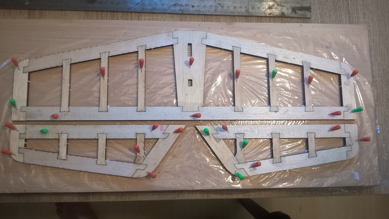

Następne do sprawdzenia poszły stateczniki.
Konstrukcja jest z balsy 6mm, niektóre rozpórki, są z balsy 3mm i dlatego są zdublowane.
Składanie stateczników to czysta przyjemność, wszystko pasuje idealnie, samo pasowanie elementów bardzo dobre, nie za ciasno nie za luźno.
Wpierw złożyłem ramkę
WP_20170527_06_42_34_Pro.jpg [ 342.18 KiB | Przeglądany 31783 razy ]
WP_20170527_06_42_40_Pro.jpg [ 340.17 KiB | Przeglądany 31783 razy ]
Potem rozpórki
WP_20170527_06_51_28_Pro.jpg [ 348.13 KiB | Przeglądany 31783 razy ]
WP_20170527_06_51_34_Pro.jpg [ 341.58 KiB | Przeglądany 31783 razy ]
Tu na zdjęciu powyżej, widać jeden mały błąd - brakuje zdublowanej rozpórki SK. Jest tylko jedna warstwa.
Te elementy były na innej formatce, więc trzeba je do kopiować - miejsce jest.
Ja dorobię je sobie ręcznie.
Wszystko sprawdzone i złożone, to kleimy.
WP_20170527_07_21_48_Pro.jpg [ 374.1 KiB | Przeglądany 31783 razy ]
WP_20170527_07_21_52_Pro.jpg [ 308.36 KiB | Przeglądany 31783 razy ]
Stateczniki prawie gotowe, jak wspomniałem montuje się je bardzo przyjemnie.
Każdy element jest delikatnie inny, nie ma mowy o pomyłce. Nic na siłę a będzie dobrze ;) :lol:

Fajna sprawa z tym że: ażurowania w przodzie wypełniłbym balsą 3mm albo chociaż 1,5mm i przerobił lekko natarcie poziomego bo może się złożyć przy jakiś ostrzejszych manewrach.

Myślałem że na to tylko folia. Pokrycie spokojnie można dać z 2mm a nawet 1,5mm. Ale jak 3mm to spokojnie da radę.
Ze statecznikiem to jest inna sprawa, trójkąty niewiele pomogą. Jak masz gdzieś rysunek statecznika to podeślij, pokażę może co mam na myśli.
