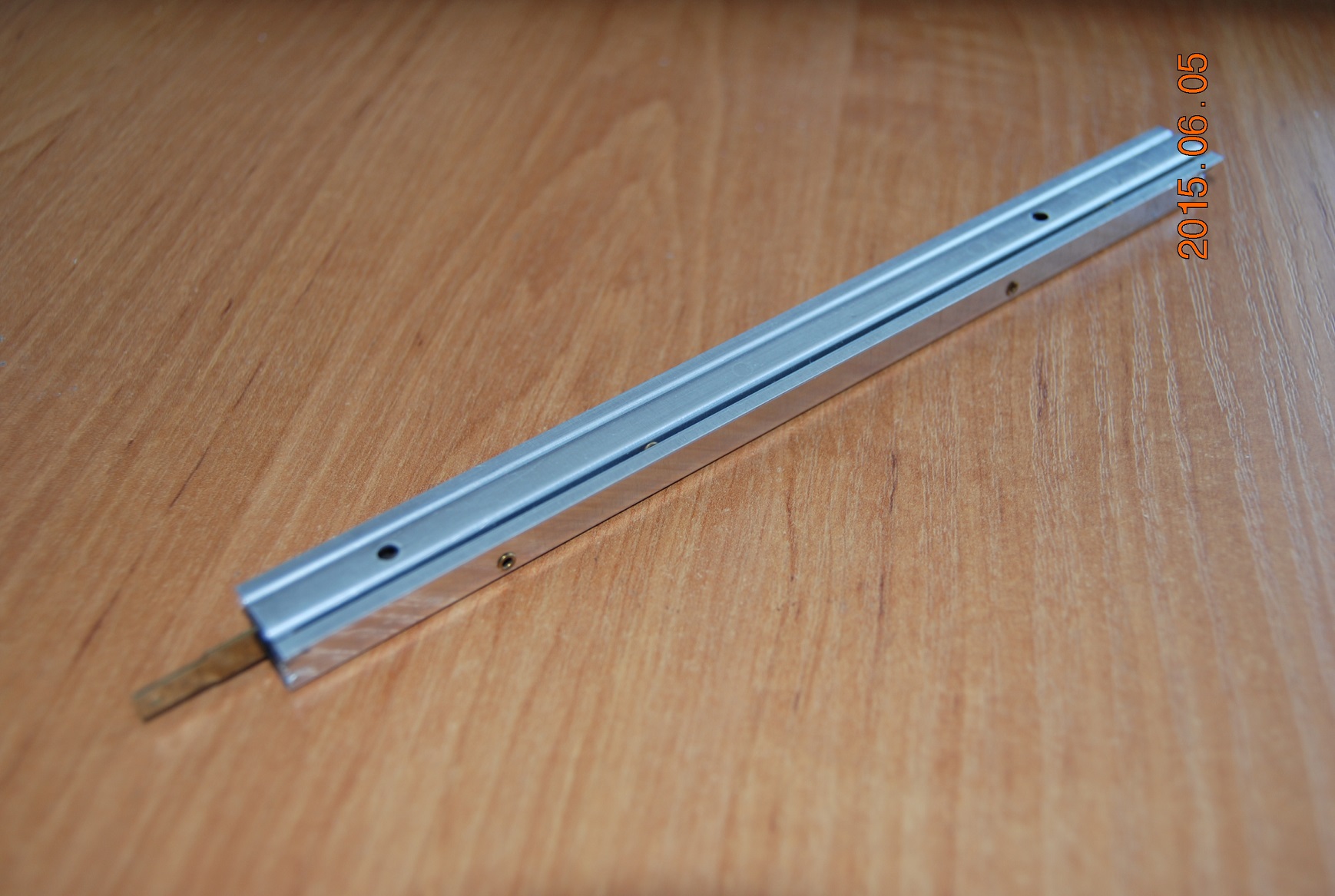

Doszły hamulce,zabrałem się do wpasowania ich w skrzydło. Wygląda na to że nie będzie żadnego problemu z ich sterowaniem. Schowane mają 10.2mm wysokości , wysuwają się 21mm nad skrzydło. Muszę im zrobić prowadnice żeby się chowały zawsze tak samo. Mają lekkie luzy na boki ale mam na to sposób.
