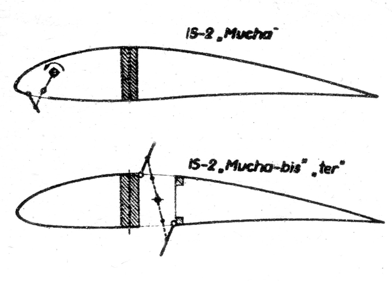

W dużych tak były umieszczane:
Mu20 IS2 ham.JPG [ 180.47 KiB | Przeglądany 15693 razy ]

Stefan, żebym miał tyle miejsca w skrzydle to byłbym zadowolony :) problem w tym że nie ma jak umieścić serwa jeżeli hamulce uchylne były by przy głównym dźwigarze. 2600 to jak na szybowce rc dość mały model.
Post: 26 maja 2015, o 22:47
Serwo poziomo bez dźwigni.
Oś serwa bezpośrednio na oś dźwigni otwierającej hamulec.
Post: 26 maja 2015, o 22:53
Posty: 3020
Nie bardzo, żeberko bez pokrycia to jakieś 25mm grubości w miejscu gdzie były by hamulce i wpasować tam serwo nawet to mg125 które ma 10mm grubosci było by nie lada wyzwaniem.
