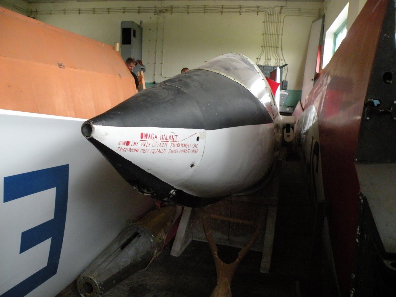

Powoli zacząłem mojego też składać :D poszło szybko i gładko jedyne małe ale to mam do kabinki jaj kształtu zobaczcie orginał
322756.jpg [ 847.1 KiB | Przeglądany 11504 razy ]
w modelu powinna być pół wręga od 2 do 4 wręgi coś takiego ja bym widział i do tego łapane poszycie
DSCF5110_resized.JPG [ 97.66 KiB | Przeglądany 11504 razy ]
ta pochylona wręga kabinki dała by przednią część nie otwieraną i wtedy prawdopodobnie nie trzeba by tłoczyć kabinki tylko okleiło by się ramkę

Sprawę może rozjaśnić zdjęcie z linku, jest jeszcze parę podobnych w wątku, widać dokładnie, że kabina jest lekko wypukła, tak jak w wielu innych szybowcach. Swoją drogą, to przydałoby się to obramowanie kabiny ;) .
http://forum.aerodesignworks.eu/download/file.php?id=8211&mode=view
