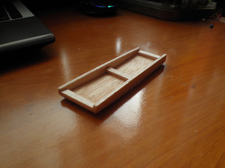

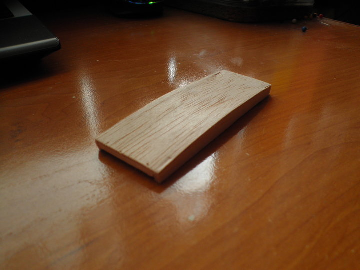

Szukałem materiału na wręge silnikową ale nie znalazłem. To wyprodukowałem sobie kawałek sklejki z kawałka hmm forniru? oraz epidianu ( włokna poprzecznie ), następnie ściśniętego na noc w ściski stolarskie.
Potem zostały wycięte jako tako otwory, wręga wklejona na soudal oraz oszlifowana ( kuje w oczy, nie patrzeć za długo :lol: ). W kadłubie zostało wykonanie też łoże pod skrzydła oraz stateczniki zaczynają stanowić całość ( zostały wklejone zawiasy z dyskietek ), mimo ciągłego docisku, cały czas się wichrują...

To wyprodukowałem sobie kawałek sklejki z kawałka hmm forniru? oraz epidianu ( włókna poprzecznie )...
Na zdjęciu dokładnie nie widać ale przy robieniu sklejki z 3 warstw, tą środkową należy obrócić o 90° (włókna). Wtedy uzyskasz dużo bardziej wytrzymałą sklejkę. Nie dotyczy, jeśli chcemy aby taka sklejka pracowała tylko na rozciąganie - wtedy wszystkie w jednym kierunku.

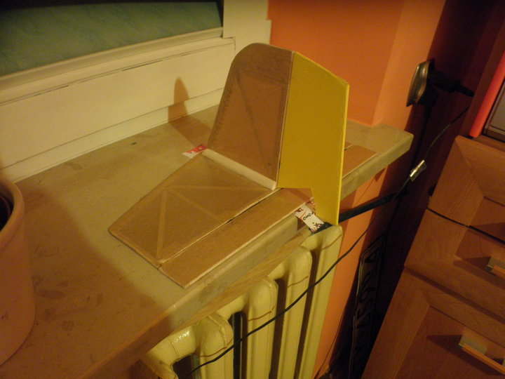

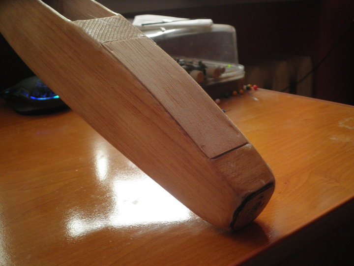

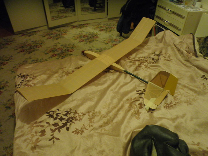

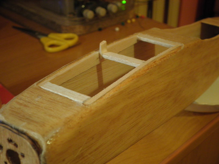

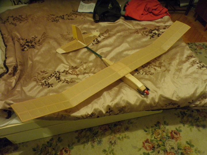

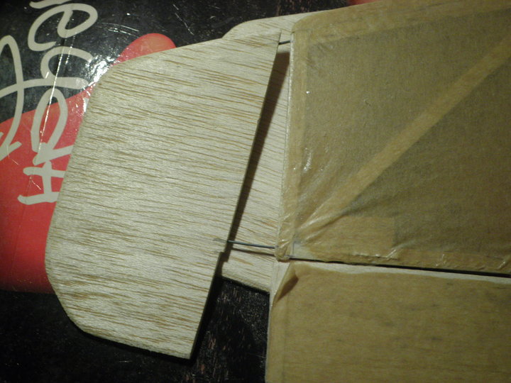

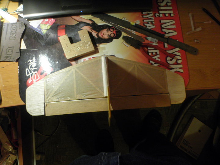

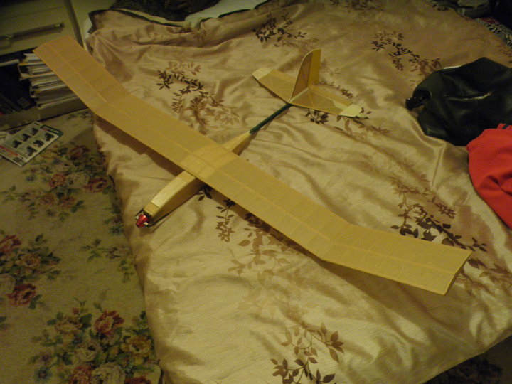

Więc tak, po przespaniu się z tematem nastąpiły małe zmiany. Z twardej balsy dosztukowałem troche SW :P oraz wstawiłem go na dwa stalowe pręciki oraz soudal 66A ( jeszcze schnie, potem dojdzie jeszcze jakieś wzmocnienie ) sztucznie zwiększając wydłużenie. Wstawiłęm również SK oraz wzmocniłem go trójkątami z balsy 6mm odpowiednio zeszlifowanymi.
Powstała również kabinka :) Jeszcze nie wymyśliłem sposobu jej mocowania, ale przyjdzie z czasem, może magnesy, może coś innego, ale pasuje bardzo fajnie co mnie cieszy,nie pytajcie dlaczego jedna rozpórka jest z klinem, za bardzo mi sie przyszlifowało a do pudełka miałem daleko :P
Ściągnałęm nadmiar tkaniny, wyszło tak se, ale mocniejsze "gruzienie" raczej zniesie :D
No i pierwsza przymiarka zestawu :)
Są tak jak mówisz, akurat cztery warstwy, włókna są zawsze prostopadle w stosunku do poprzedniej/kolejnej warstwy.;)

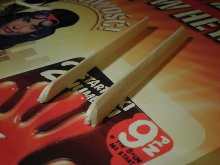

Kabinka dostała mocowanie ( wymaga małych poprawek ), statecznik dostał łoże pod ogon, oraz sam rozstał wklejony ( wszystko na soudal 66A ). Sam statecznik dostał lekkie wzmocnienie w postaci częściowego obklejenia papierem, takie lekkie usztywnienie.
Z innego gruza również wpadły kołki na gumy, ach to były czasy :D Mój teoretycznie pierwszy model, na który miałem nauczyć sie latać ;)
