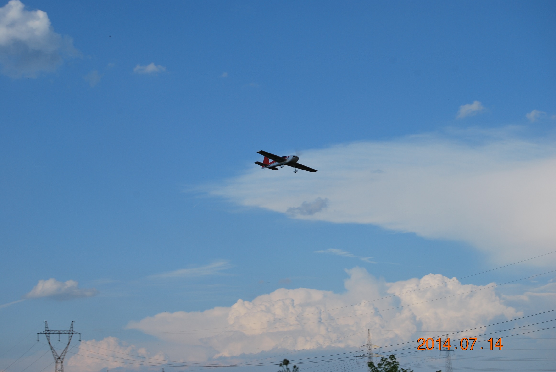

No i po oblocie. Nie znalazłem miejsca do startu z ziemi więc wyrzut nastąpił z ręki a lądowanie na krzakach. Podwozie wyhamowało prędkość. Masa do startu z ciężkim odbiornikiem (21g) wyniosła 638g. Muszę wywalić cięższe przedłużki serw i parę innych ciężkich dupereli. Wychylenia sterów to jakieś 15mm (powiedzmy że 22 stopnie) Expo na wszystkich sterach po -55%, D/R ustawione na 22/45stopni. Latałem na 22st bo na full wychyleniach model robi akro w miejscu a ja jestem za cienki do takich harców. Pomimo lądowania w krzakach podwozie jak i cały model nie mają żadnych nawet najmniejszych uszkodzeń. Extra jest na tyle lekka że czuć nawet najmniejsze podmuchy wiatru. Potrafi latać dość szybko jak i bardzo wolno. Nie zauważyłem tendencji do machania skrzydłami przy bardzo małych prędkościach. Ogólnie model bardzo przyjemny w pilotowaniu niemniej jednak do pierwszych lotów wychylenia powinny być max 15 st.Silnik Dulasky 2834CA9 ze śmigłem 11x5.5 radzi sobie z modelem bardzo dobrze a pionowe wznoszenie jest bezproblemowe.

Sławek - krótko: No pięknie :)

Gratulacje Sławku.
No to teraz idąc dobra pasją trzeba ulotnić pozostałe modele.
