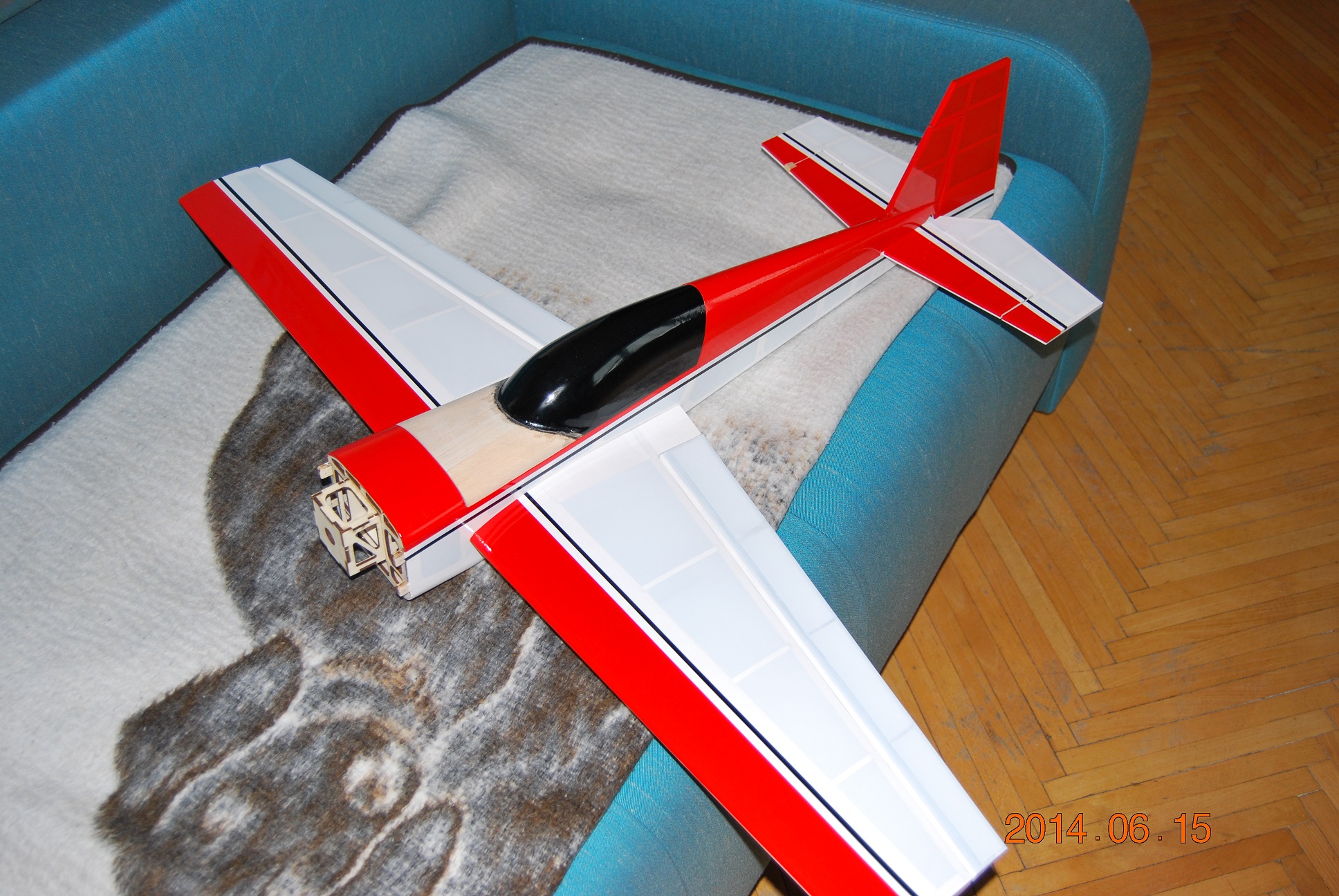

Post: 14 cze 2014, o 13:22
Posty: 3022
Do oklejenia została tylko półka podwozia. Całość jak na zdjeciach waży 254g

Post: 15 cze 2014, o 17:24
Posty: 3022
Dziś na próbę pokryłem laminatową kabinkę folią reklamową. Wyszło przy trzeciej próbie, w środę pokryję kabinę jeszcze raz bo nie wyrównałem kilku miejsc na samym laminacie co wyszło po pokryciu. Docelowo kabinka ma być z vivaku ale mam możliwość robienia eksperymentów to robię. Okazało się że przy odpowiedniej technologii można pokryć taki kształt jak kabina jednym kawałkiem folii bez zakładek i nacinania. Rozwiązanie tego problemu okazało się banalne. Tak czy inaczej-dużo łatwiej jest pokryć kabinkę folią niż pomalować.
