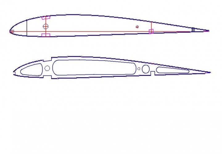

Mam zaprojektowane żeberko płata, w programie TracFoil. Wyeksportowałem plik do dxf. Potrzebuję teraz zlikwidować część obrysu żeberka pod keson, wrysowanie w żeberko ażurów i zlikwidować linie pomocnicze przy obrysie.....aj nie umiem wytłumaczyć ;) ...dołączam plik dxf. Może ktoś po oglądnięciu zrozumie :)

Nie wiem czy dobrze zrozumiałem???

Dobrze zrozumiałeś, ale interesuje mnie jak to zrobiłeś :)

1) koniec kesonu - przeprowadź prostą wyznaczającą koniec kesonu w tym przypadku kończy się na równi z dźwigarami. Prosta prostopadła do zew. obrysu profilu.
2) odetnij zewnętrzny obrys na wysokości kesonu - narzędzie odcięcie od punktu przecięcia do końca prostej (obrys jest w polilini, więc później jednym kliknięciem usuniesz cały nosek z nad kesonu)
3) skasuj osie (czerwone) narzędzie kasujące całą linie
4)ażurowanie - narzędzie do obrysów warto je skonfigurować tak by poprawiało obrys w sposób taki by ten się nie przecinał (jak damy obrys bez korekty - to z przodu i z tyłu będą dziwne rzeczy...) obrys nnp. -8mm od wew. obrysu :)
5) pionowe proste odcinające ażurki ja dałem (chyba) po 15mm od końca dźwigarów oraz odległość między nimi podzieliłem na pół i rozdzieliłem ażurek na pół Ażurki można zaokrąglić stosując narzędzie okręgu stycznego do 3 punktów.
6) całość rozbij z polilini, następnie utwórz polilinie.
W każdym cadzie będzie nieco inaczej - ale na 100% każdy posiada w/w narzędzia - tylko trzeba wiedzieć gdzie ich szukać.

krok po kroku....

Dzięki....ale gdzie tego szukać i zasadniczo o to chodzi :oops:
Zapomniałem napisać, że żeberko pomiejszone tylko na części gdzie jest keson...... ;)
Tak czy inaczej, dziekuję za krótki przewodnik :) , jednak to jest zbyt skomplikowane dla mnie :(

Najlepszą nauką jest zabawa - wiem, że w cadzie jest tysiące funkcji ale poszukaj gdzieś w edycji - powinny być te od ucinania prostych oraz kasowanie.
Obrys przy menu linii.

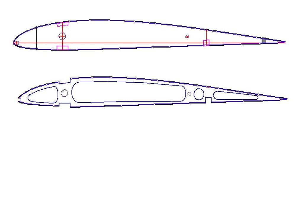

Milo. Czy to musi być w CAD bo chcesz mieć projekt pod laser?
Ja na swoje potrzeby, do tradycyjnej "roboty" rysuję to tak:
Retro główny.JPG [ 37.82 KiB | Przeglądany 18040 razy ]
