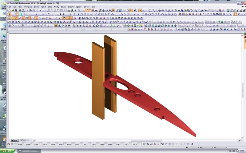

Na fotografii jest jedna z wielu moich prób rysowania części modelu. Same elementy są od czapy, tak po porostu, by zilustrować problem. Mianowicie jak przesuwać elementy względem siebie. I jak robić to precyzyjnie. W przypadku zilustrowanym poniżej chodzi o przesunięcie "żeberka" na dół, na koniec "dźwigarów".
eberkoilistewki.jpg [ 53.16 KiB | Przeglądany 10892 razy ]
I jeszcze jedno, jak nie gubić rysunku na płaszczyźnie roboczej w wyniku zmniejszania lub przesuwania obrazka. Innymi słowy jaką funkcją przywołać poprzedni wycentrowany widok.
Może banalne, ale kilka rysunków zgubiłem.
Pozdrawiam i wracam do rysunków.
Pozdrawiam, Marcin.
Post: 15 paź 2011, o 14:38
Posty: 3022
Przełącz rysunek w tryb szkieletowy czyli bez renderów, zaznacz żebro strzałką, wyłącz NO SNAP, w obrębie żeberka kliknij prawym myszy i wybierz EDIT REFERENCE POINT , skieruj strzałkę myszy na punkt żebra w którym ma się łączyć z końcówką dźwigara i zatwierdź lewym myszy teraz w tym miejscu pojawi się kropka żłólta . łapiąc myszą za tą kropkę przeciagnij żebro do końca dźwigara. Jeżeli miałeś wączony Vertex, Middle Point i Divide Point to żebro zostanie automatycznie przysunięte do dźwigara.

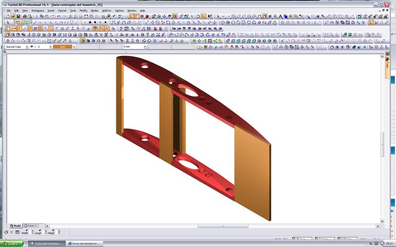

Można pozycjonować obiekty wpisując wartości współrzędnych? Widoczne na obrazku elementy ustawiałem ręcznie na oko, więc listwy są nieco nierówne, ale i tak jestem zadowolony.
Dużo jeszcze przypadku w moich działaniach, jak np. te nie do końca wycięte otwory w "żebrach". Usiłowałem dodać je już później po przekonwertowaniu na 3D i na ustawieniu w menu PROPERTIES grubości żebra i wyszło jak widać. Coś musiałem sknocić - jeszcze wrócę do tego.

Zasada jest bardzo prosta: zawsze najpierw rysujemy wszystko w 2D, zamykamy linie w polylinie, zapisujemy plik. Potem otwieramy i zapisujemy "save as" z końcówką np "3d" i na tym pliku robimy eksperymenty z rederowaniem. O ile zawsze możemy wyprowadzić z rysunku 2D elementy na 3D to odwrotnie nie jest już tak łatwo i przestaje być wesoło.
Do robienia azurów wewnątrz żeber użyj funkcji offset od wewnątrz wręgi , potem potniesz ten offset a z pociętych części zrobisz ażury. Dla mnie ten sposób jest wygodny i stosuję go od zawsze.
Widzę że kółka nie przeszły na wylot. Jak masz wręgę o grubości 2 mm a musisz wyciąć w nej kółko o średnicy 3mm to zrób okrąg o średnicy 3mm i grubości 30mm zainstaluj go tak we wrędze żeby przechodził przez nią na wylot. Następnie użyj Funkcji 3D Bolean a konkretnie 3D substract , odejmiesz jeden element od drugiego i bedzie ok, czasami łatwiej jest użyć Intersection3D

Jak widać parę postów wyżej udało się, ale nie zawsze tak jest. Często chcąc połączyć, np. dwa prostopadłościany (jeden pionowy, drugi poziomy) w literę L, robię tak jak napisałeś. W rzucie z góry dociągam jeden element do drugiego, by przekonać się - w widoku w perspektywie, że nie tworzą L, ale np. T. Gdy z kolei łączę w trybie perspektywy, to w rzucie z góry lub innym ujęciu okazuje się, że elementy są obok siebie. Doskonale to widać już w tej perspektywie pierwszej, kiedy wyrenderuję obrazek. Obiekt, który powinien być z tyłu jest na pierwszym planie. Dopiero próbując łączyć elementy w różnych rzutach i perspektywach udaje mi się uzyskać oczekiwany efekt. To normalne? Co robię źle?
Pozdrawiam, Marcin.
Post: 17 paź 2011, o 16:22
Posty: 3022
Czasem tak się dzieje. Jak będziesz klikał Edit reference point to rób to w obszarze zaznaczonego obiektu. Gdyby to nie pomogło to zaznacz jeszcze raz i wciśnij Default Reference Point a potem znów EDIT REFERENCE POINT i ustaw ponownie ten punkt. Spróbuj wyłączyć Divide i middle point zostawiając sam Vertex.
