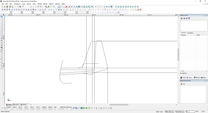

Próbowałem sprawdzić w TC, niestety wydaje mi się, że czegoś nie wczytał.
Rysunek wygląda tak:
Bez tytułu.png [ 62.51 KiB | Przeglądany 38910 razy ]
Poruszam się po rysunku bez problemu, TC się nie przycina, jednak mam wrażenie, że czegoś nie wczytał.
Plik ma 3,5MB, a jak zapisałem go ponownie w tym samym formacie zajął tylko 31kB... coś się zgubiło.
Nie masz może jakiś zdjęć / podkładów w tym pliku? Może na wyłączonych warstwach?
Może to przez podkłady masz te przycięcia...

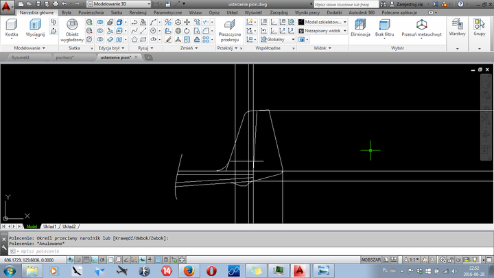

Screen jest ok, wszystko na swoim miejscu. Tak to wygląda u mnie. Na rysunku gdzie są wszystkie rzuty mam wstawiony obrazek, nie za duży, ok.1000px jako szablon do konturów, ale nie wpływał on wcześniej na wydajność. Popiera to fakt że po skopiowaniu tego fragmentu widocznego poniżej rysunek nadal jest duży, no chyba że coś tam pomieszałem i coś przypadkowo kliknąłem i nie wiem jak to odkręcić :?

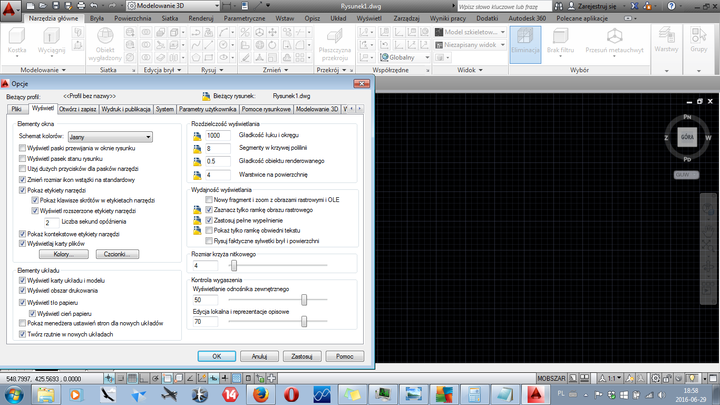

Jeśli chodzi o moja kartę graficzną to mam w laptopie Nvidia GeForce GT630M, 2GB VRAMu. Ale tak jak wspominałem, pracowałem wcześniej na bardziej skomplikowanych plikach i było ok. Jeśli chodzi o cache do wyświetlania to raczej nie sądzę by to robił, ponieważ w takim wypadku po wczytaniu pliku, który mi przesłałeś i zapisaniu go ponownie w moim AutoCadzie rozmiar znowu by się zwiększył a tak nie jest, plik po zapisaniu ma przyziemną wartość 47KB
Przesyłam jeszcze screena moich ustawień graficznych w AC
