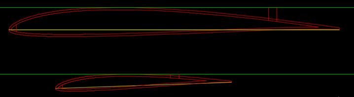

Zwichrzenie zrób tylko na prostej części - od mewiego załamania. Składałeś skrzydło do "góry spodem" więc żeberka masz pewnie jakoś tak (pokazana pierwsze i ostatnie żeberko. Zielona linia - deska montażowa):
00.png [ 12.13 KiB | Przeglądany 13634 razy ]
Teraz, aby uzyskać zwichrzenie geometryczne, ostatnie żeberko musi być obrócone o określony kąt, powiedzmy 2°
01.png [ 13.34 KiB | Przeglądany 13634 razy ]
Następnie, aby złożyć to na płaskiej desce, prowadzisz styczną poziomą do górnej części żebra i odpowiednio docinasz stopkę montażową żeberka:
02.png [ 11.32 KiB | Przeglądany 13634 razy ]

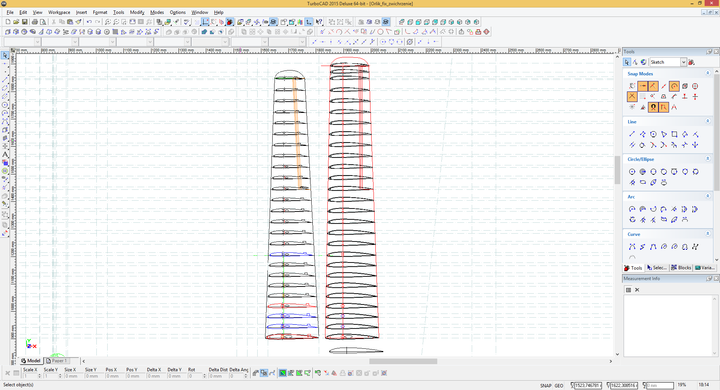

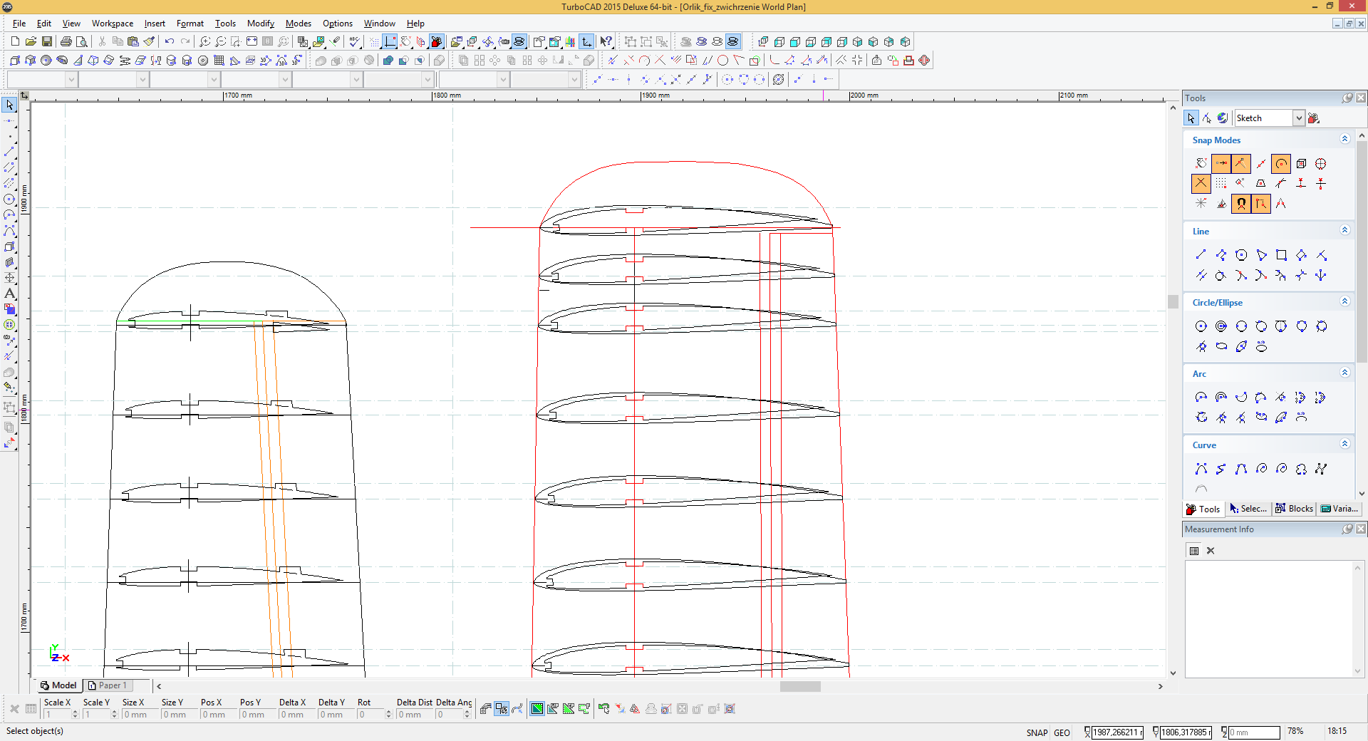

Tak wygląda nowe skrzydło (po prawej) w porównaniu do starego.
2.png [ 133.67 KiB | Przeglądany 13620 razy ]
Zrobiłem 2 stopniowe zwichrzenie.

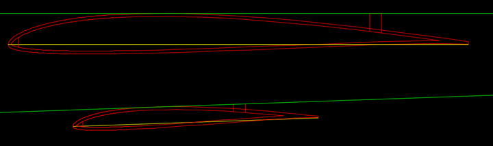

3.png [ 92.03 KiB | Przeglądany 13620 razy ]
Dźwigary zachowałem równolegle.

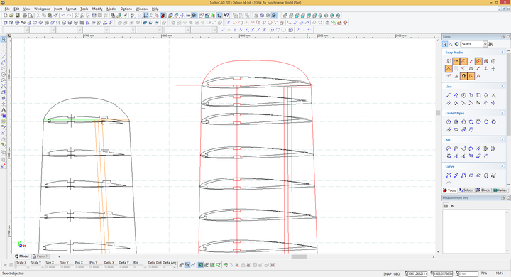

4.png [ 88.99 KiB | Przeglądany 13620 razy ]
Mam tylko jedno pytanie, bo wydaje mi się - choć mogę się mylić, że:
molej pisze:
to każde następne żeberko (od bazowego) trzeba obrócić o kąt 2° / 12 ≈ 0,1667°
Sprawdzi się jeśli żebra będę rozstawione w tych samych odległościach.
A jak to przeliczyć jeśli odległości miały by być różne ?

Oczywiście masz rację. Jeśli masz zmienny odstęp między żeberkami to trzeba wyliczyć kąt obrotu na danej długości. Czyli, jeśli odległość między pierwszym i ostatnim wynosi np. 800 mm, a obracamy końcówkę o ten sam kąt, to:
2° : 800 [mm] = 0,0025 [°/mm] - czyli jest to kąt obrotu na 1 mm. Żeberko w odległości 50 mm od bazowego obracamy o 50 [mm] * 0,0025 [°/mm] = 0,125° a w odległości 410 mm o 1,025°.
