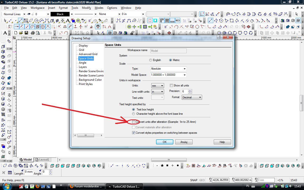

Post: 19 paź 2012, o 15:47
Posty: 3022
Najwyraźniej masz zaznaczoną opcje wskazaną na rysunku. Usuń zaznaczenie i nie będziesz miał problemów ze zmianą cali na mm

Post: 20 paź 2012, o 08:46
Posty: 3022
Właśnie w TC jest inaczej, jeżeli nie zaznaczymy opcji którą wskazałem na screenie CAD nie pomnoży nam nic. Jeżeli zaznaczymy to otwierając rysunek który jest w calach i zmieniając go na mm CAD automatycznie pomnoży wszystko przez 25,4. Przy niezaznaczonej opcji zmieniając cale na mm zmieniamy tylko wyświetlane jednostki w układzie współrzędnych itp,itd.
Przykład 1: Zaznaczona opcja ta co na rysunku. Otwieramy rysunek kwadratu o boku 4cale, zmieniamy na mm i CAD przelicza sam wymiar, generując wielkość kwadratu na 101,6 x 101,6mm
Przykład 2. Odznaczona opcja ta co na rysunku.Otwieramy rysunek kwadratu o boku 4cale, zmieniamy na mm i mamy kwadrat 4x4mm bo zmienił się tylko układ wyświetlonych jednostek.
Co do zapisu rysunku w mm, próbowałem już wszystkiego co tylko może wpłynąć na to żeby każdy rysunek wyświetlał się w mm. Grzebałem w różnych setupach w swoim TC i raz działa to dobrze a raz źle.
