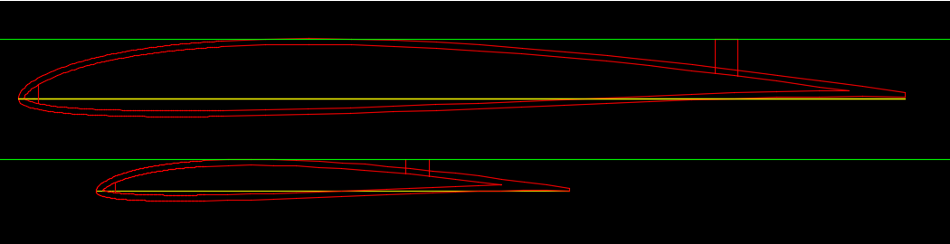

Zwichrzenie zrób tylko na prostej części - od mewiego załamania. Składałeś skrzydło do "góry spodem" więc żeberka masz pewnie jakoś tak (pokazana pierwsze i ostatnie żeberko. Zielona linia - deska montażowa):
00.png [ 12.13 KiB | Przeglądany 48172 razy ]

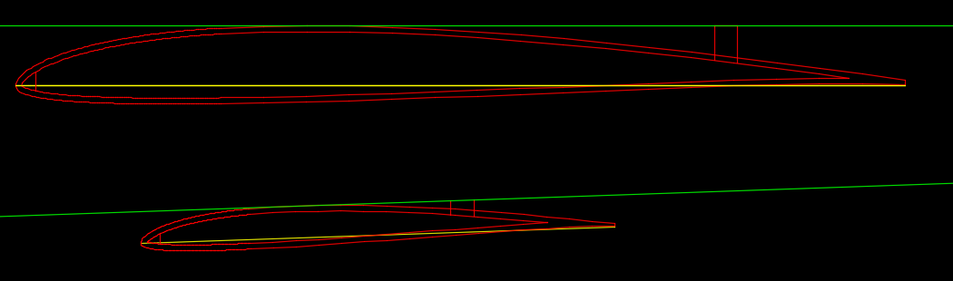

Teraz, aby uzyskać zwichrzenie geometryczne, ostatnie żeberko musi być obrócone o określony kąt, powiedzmy 2°
01.png [ 13.34 KiB | Przeglądany 48172 razy ]

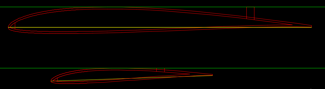

Następnie, aby złożyć to na płaskiej desce, prowadzisz styczną poziomą do górnej części żebra i odpowiednio docinasz stopkę montażową żeberka:
02.png [ 11.32 KiB | Przeglądany 48172 razy ]

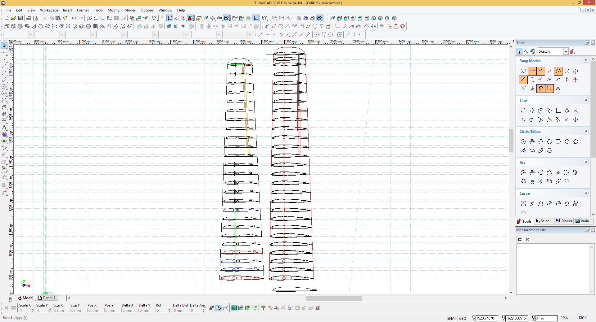

Tak wygląda nowe skrzydło (po prawej) w porównaniu do starego.
2.png [ 133.67 KiB | Przeglądany 48158 razy ]

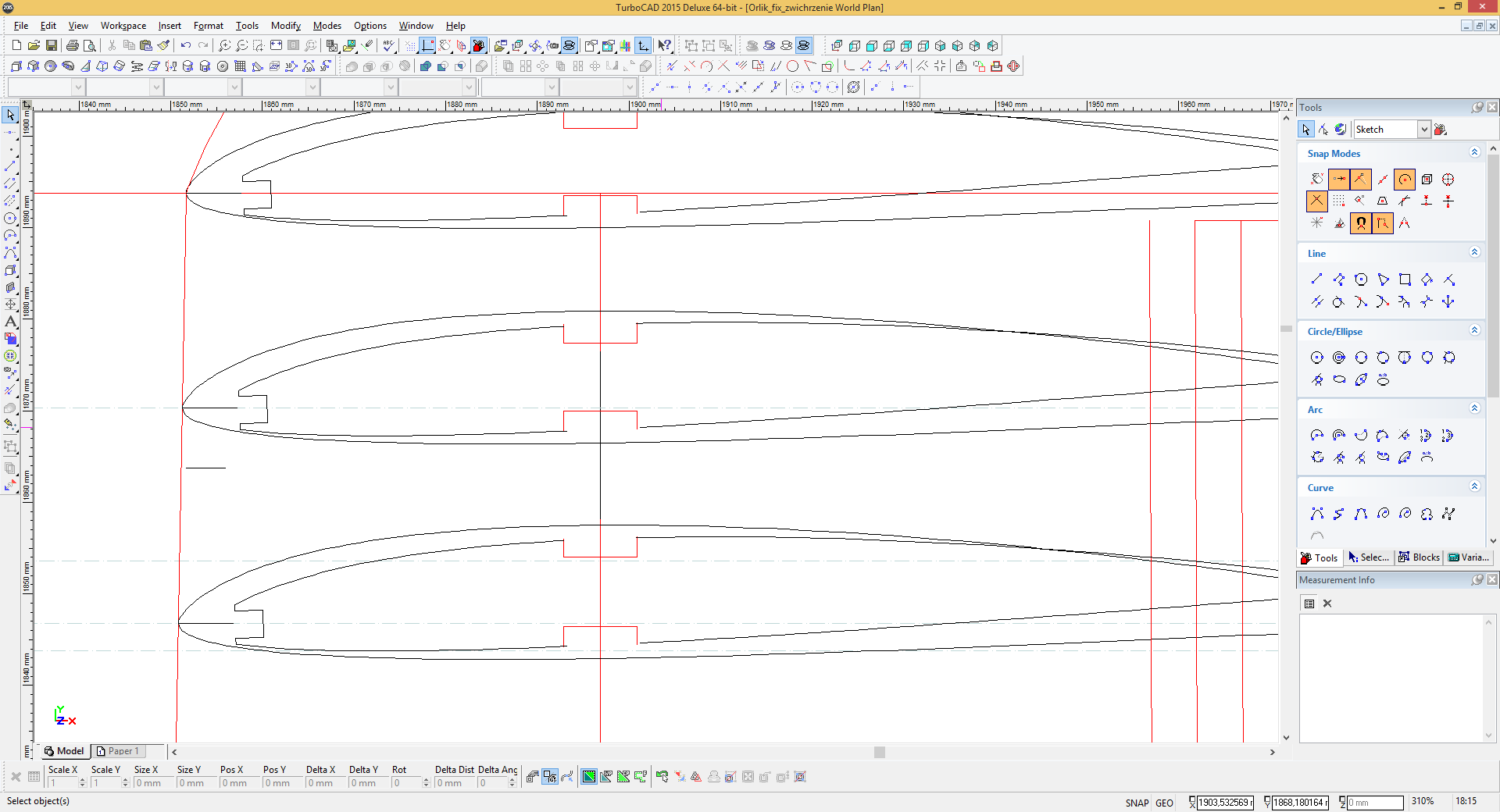

3.png [ 92.03 KiB | Przeglądany 48158 razy ]
Dźwigary zachowałem równolegle.
