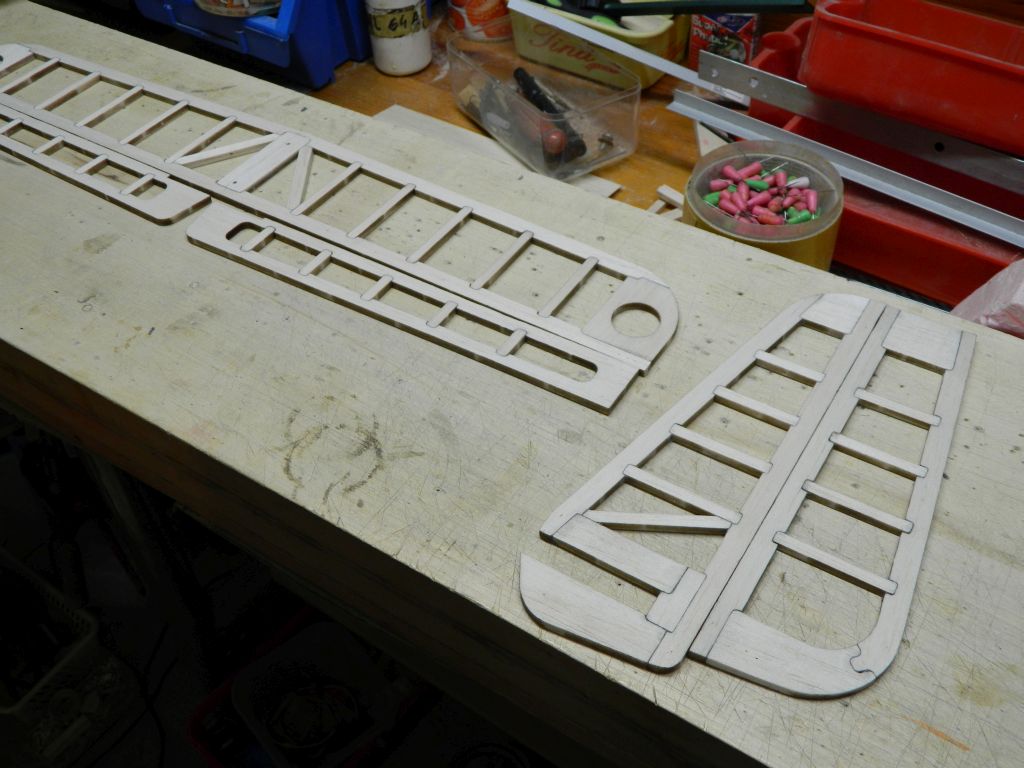

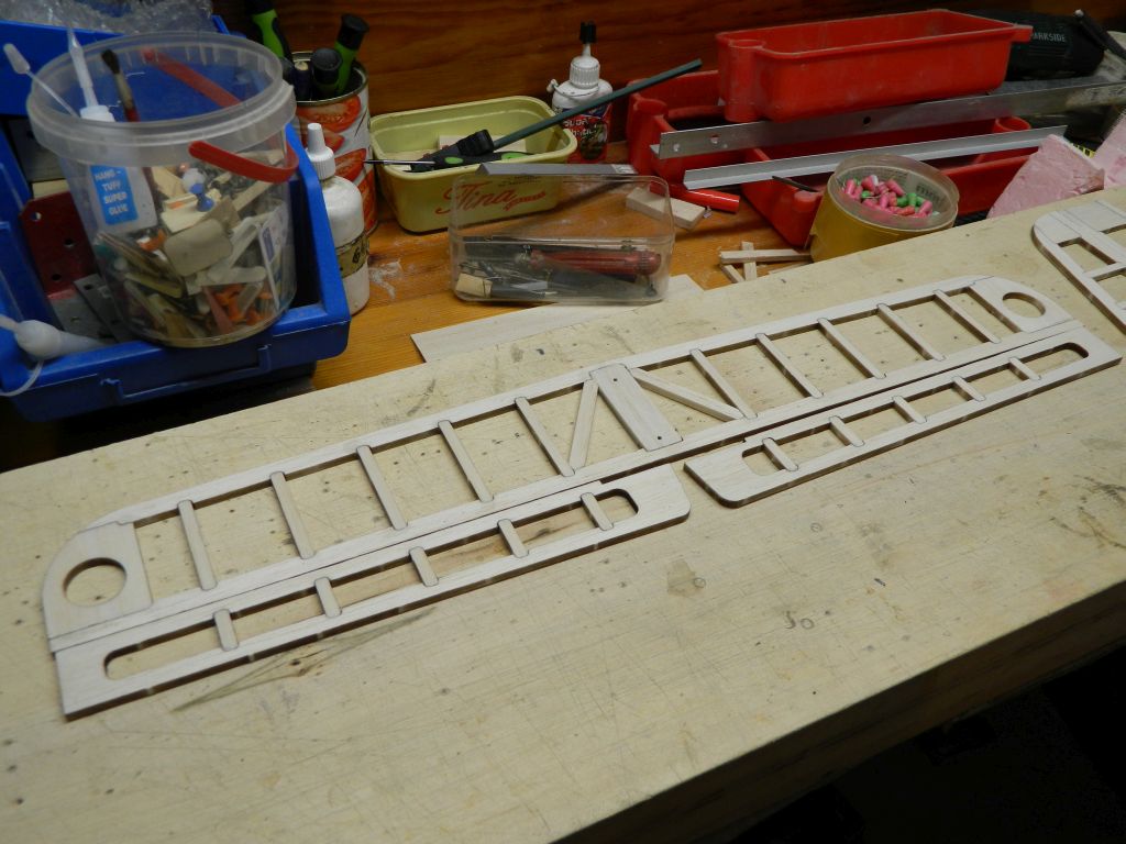

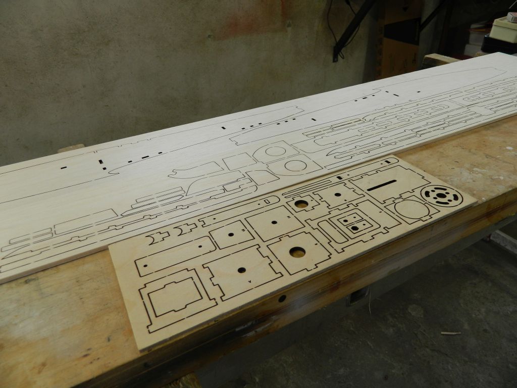

Elementy szybowca wycięte, można brać się za jego budowę. Na formatkach był kadłub wraz z podstawą stateczników i kompletne usterzenie /balsa 4 mm/. Stoczyłem dość ciężką walkę ze sklepami modelarskimi o balsę 4 mm, lekką. Nie wdając się w szczegóły tylko MMax i Model Making, szczególnie ten ostatni sklep, pomogły mi w wyborze.
Na razie skrzydła od Dolores, nominalnie będą inne o bardzo zbliżonej aerodynamice, jednak narysowane na nowo.

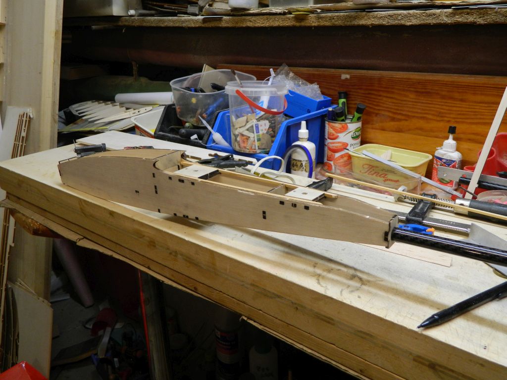

Klei się... ;)

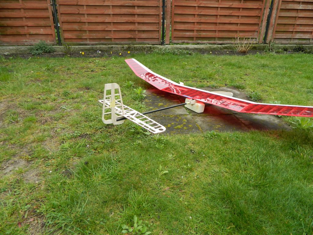

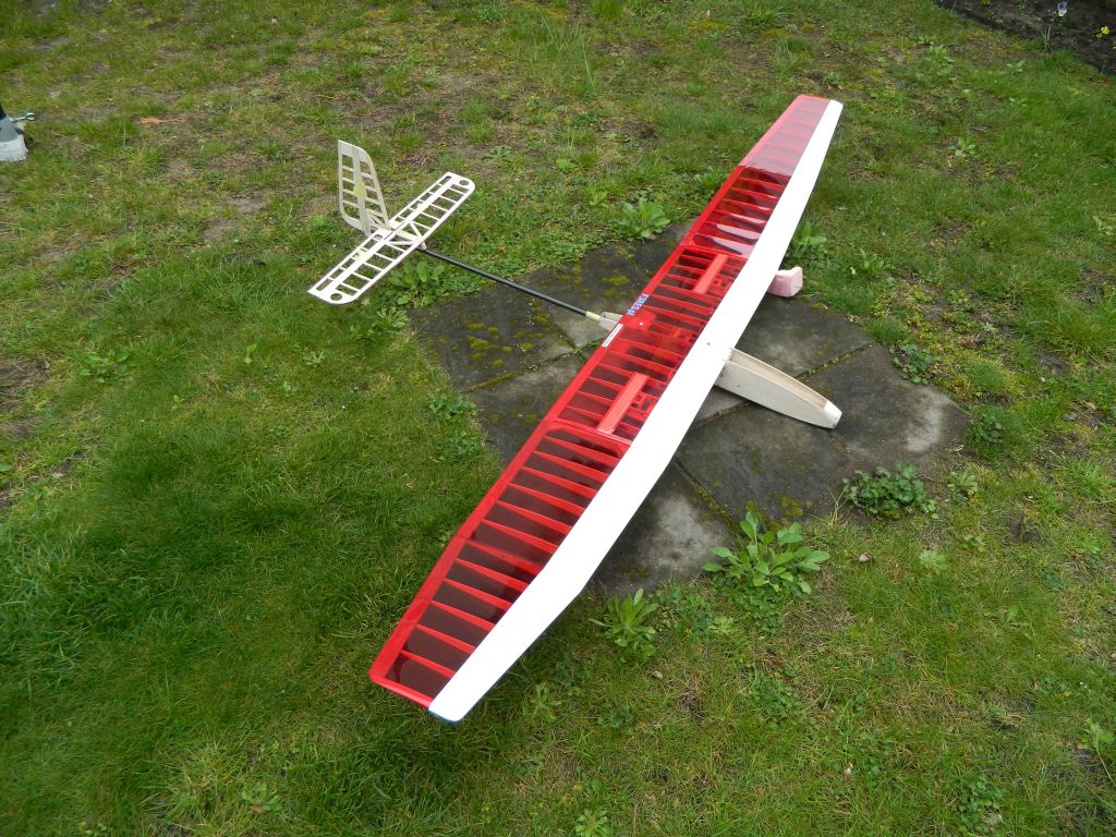

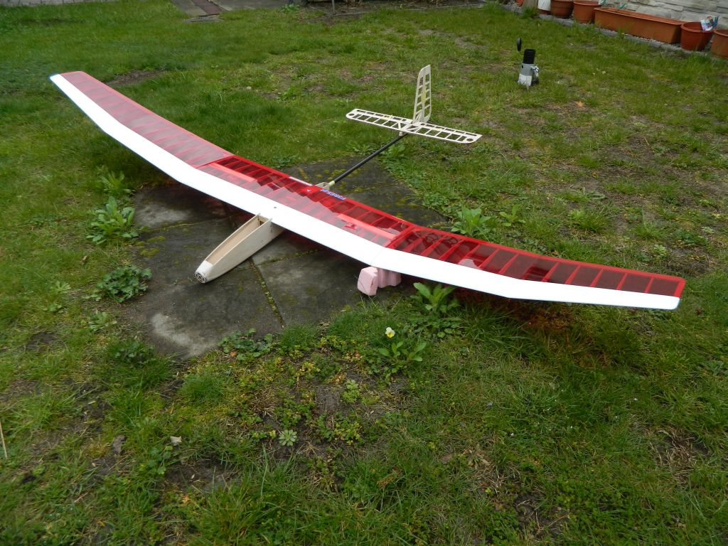

Przymiarka nowych elementów do "starego" płata.
