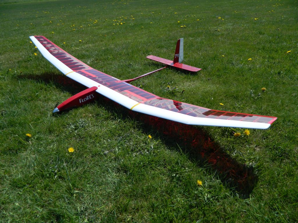

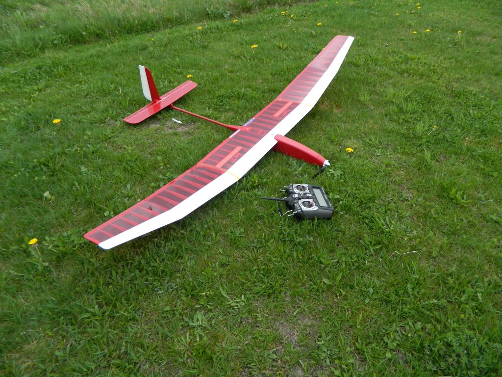

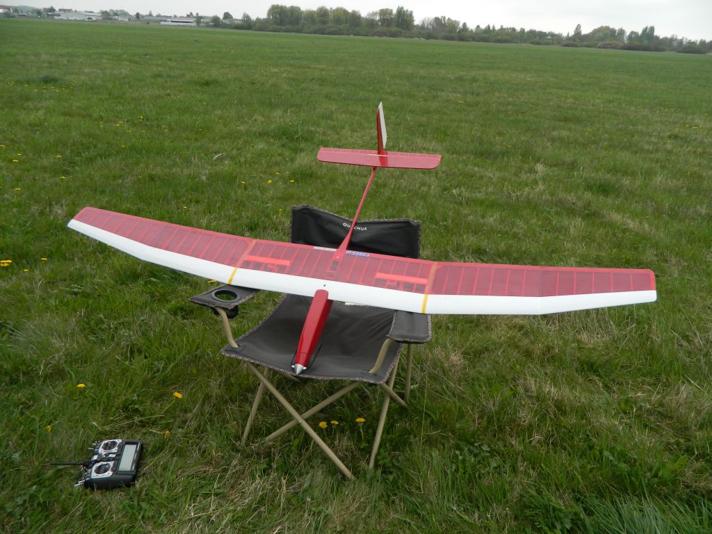

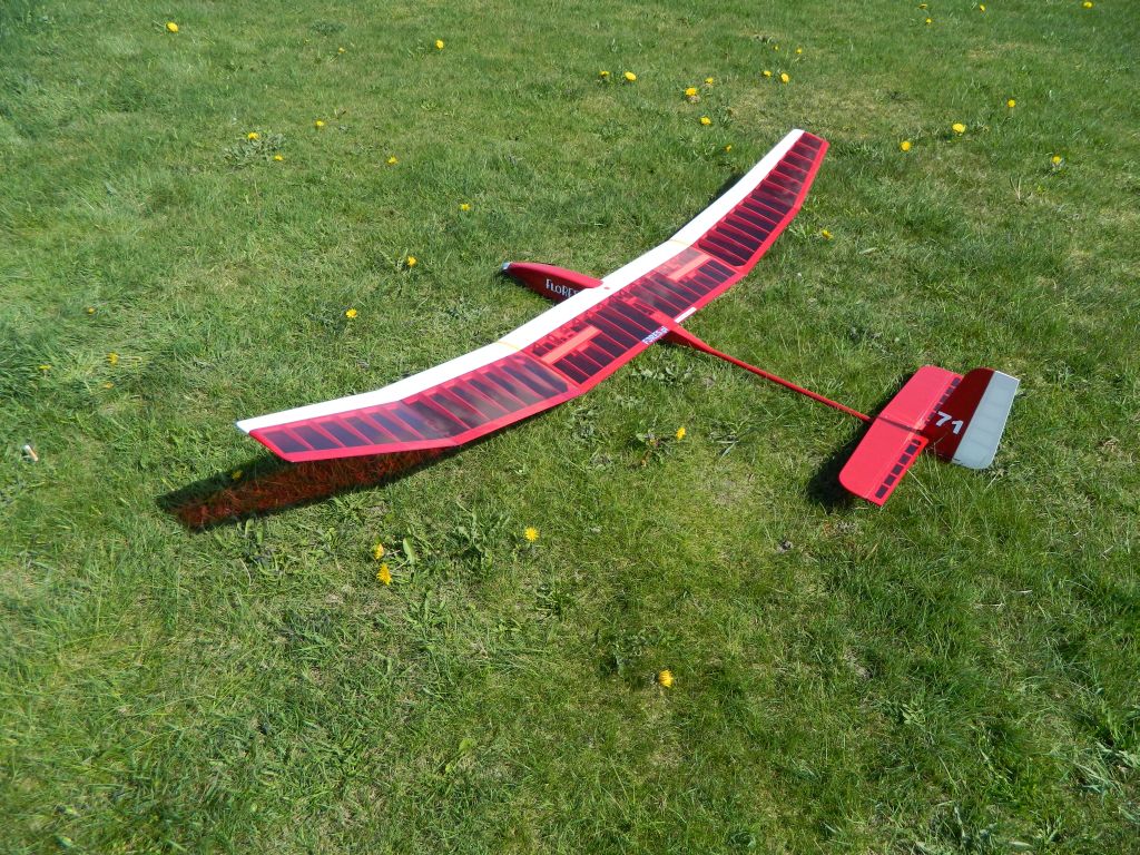

Flores poleciała :) . Zasadniczo oblot odbył bez problemów, jednak kilka rzeczy jest do poprawy. Najważniejsze to uruchomienie hamulca w silniku, poprawienie ułożenia instalacji elektrycznej w kadłubie i wiele innych drobiazgów. Ogólnie to wznoszenie zadowalające, podobnie sterowność. Pogoda nie była przyjazna, mocny wiatr i turbulencja nie pozwoliły na nacieszenie się modelem w locie. Czekam na spokojniejsze warunki atmosferyczne i na dalsze testy, loty. Kilka zdjęć z lotniska.

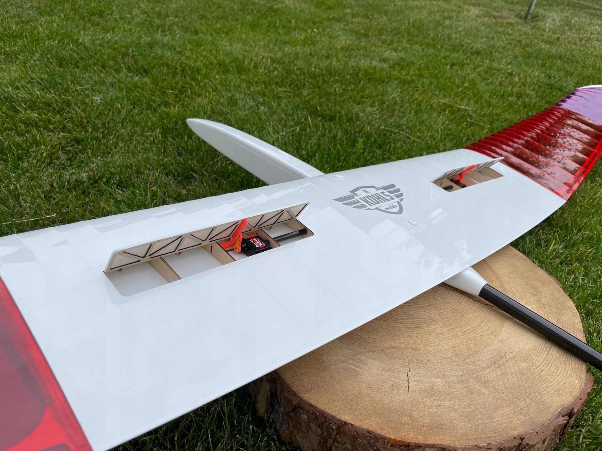

Jak rozwiązałeś napęd hamulców? Czy to takie coś ?
3f1b74994d578aca71f7a6513463.jpg [ 1.21 MiB | Przeglądany 10359 razy ]
 Tytuł: Re: FloRES
Post: 25 kwie 2025, o 09:46
pepcio pisze:
Tak, podobnie. Starałem się wykorzystać pomysł przedstawiony na zdjęciu. Nie jestem do końca zadowolony, ale nie z koncepcji tylko z zastosowanych serw w moim modelu /HXT900/. Kupiłem Emaxy 3302 i w najbliższym czasie planuję wymianę. Zasadniczo dobrze to działa i bardzo efektywnie.

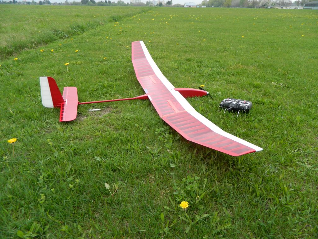

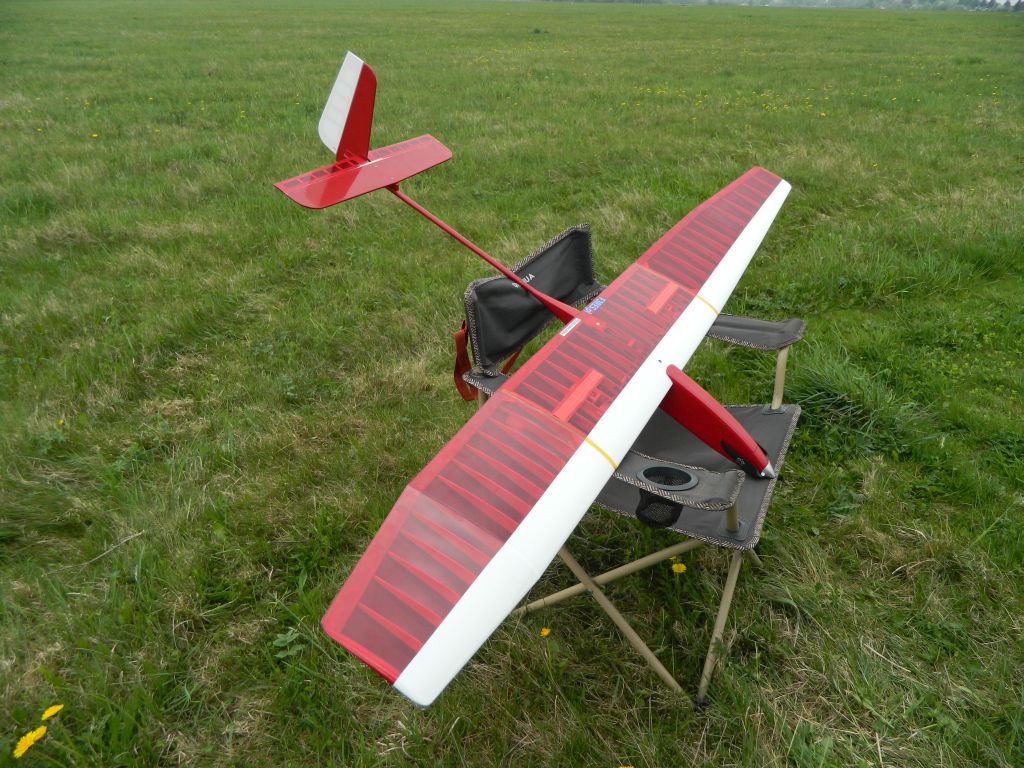

Poprawiłem w modelu tematy wspomniane wyżej. Dzisiaj pomimo wietrznej zimnej pogody trochę polatałem, udało się nawet zrobić kilka maksymalnych czasów na termice. Jestem zadowolony, ale kolejny wniosek to zaopatrzenie się w dodatkowe pakiety. Aktualnie używam: Gens Ace 3S 700 mAh 60C i Kavan 3S 860 mAh 30/60 C. Zauważyłem, że na tym drugim są gorsze czasy wznoszenia, niewiele ale jednak.
