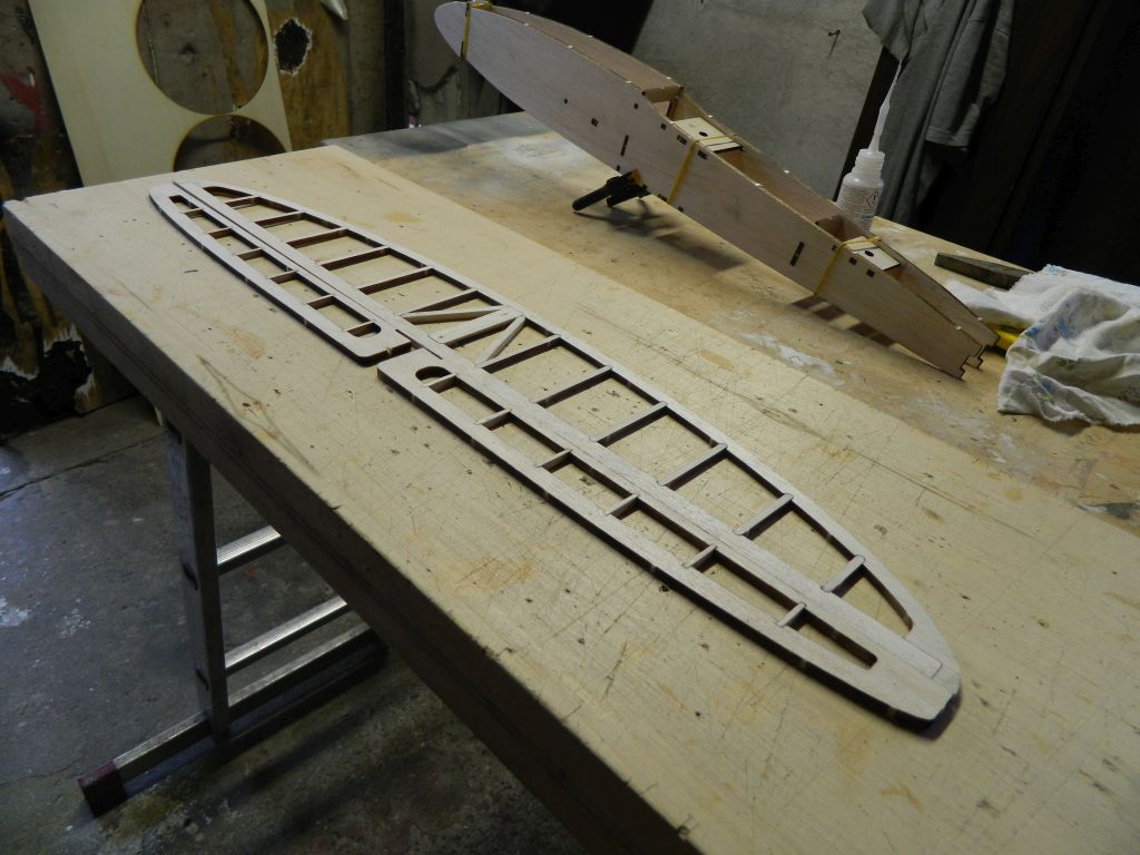

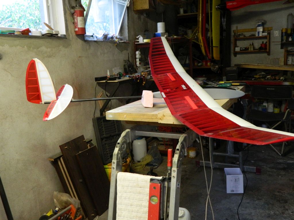

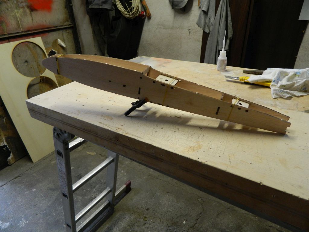

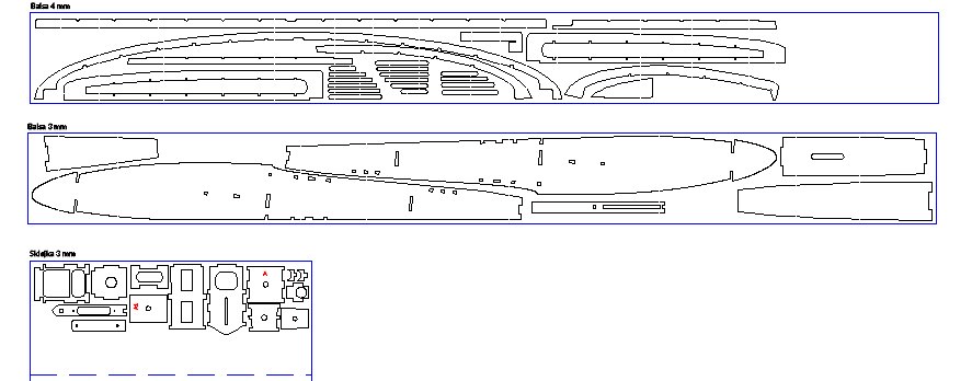

Florcia wycięta. Na razie kadłub i usterzenie, jestem w trakcie rysowania nowych skrzydeł, ale to później.
Stateczniki sklejone, wszystko było ok, kadłub złożony "na sucho" i dwa babole :( , już poprawione i nie mające wpływu na montaż.
Komplet stateczników bez szlifu waży jak na razie 17 g.

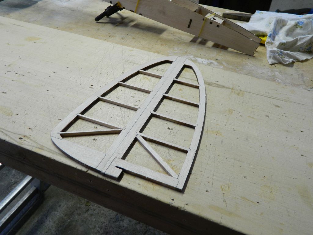

Kilka zdjęć z budowy z dnia dzisiejszego.

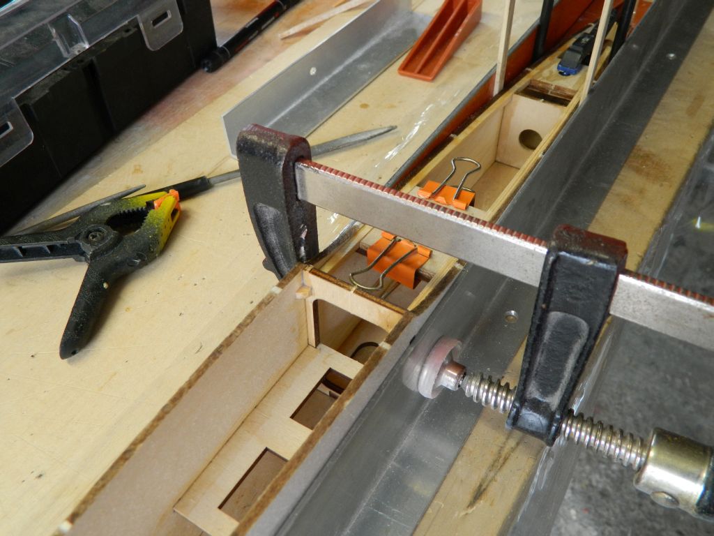

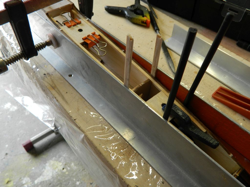

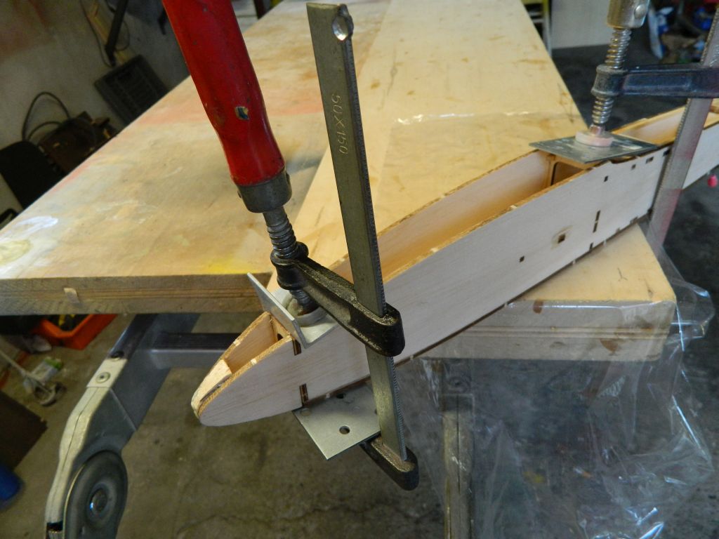

 Tytuł: Re: FloRES Bis
Post: 22 lip 2025, o 12:03
Posty: 3809

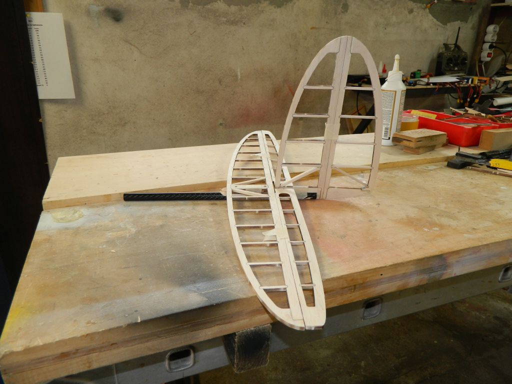

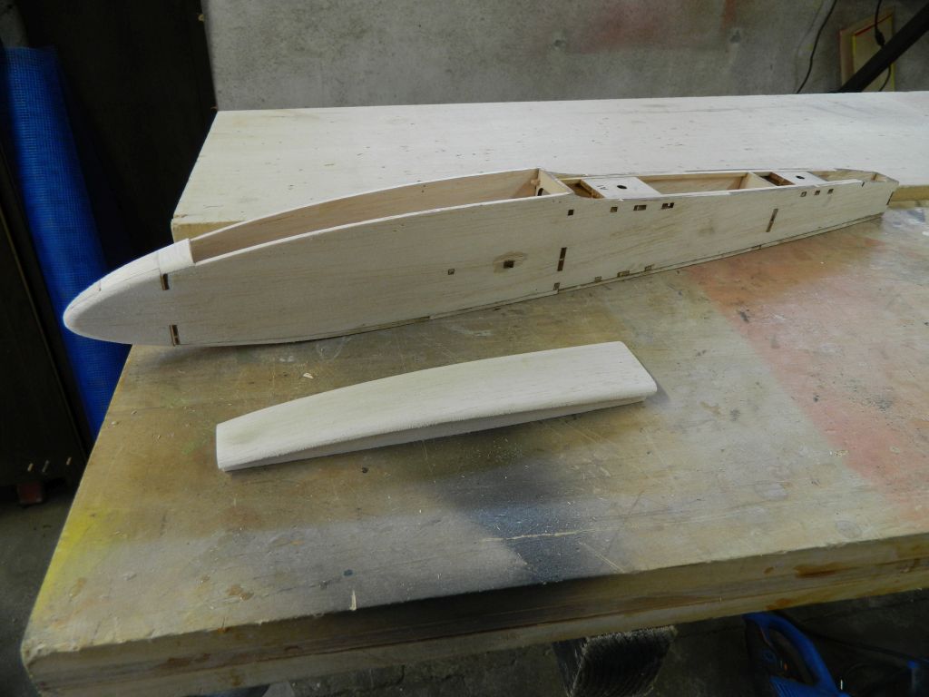

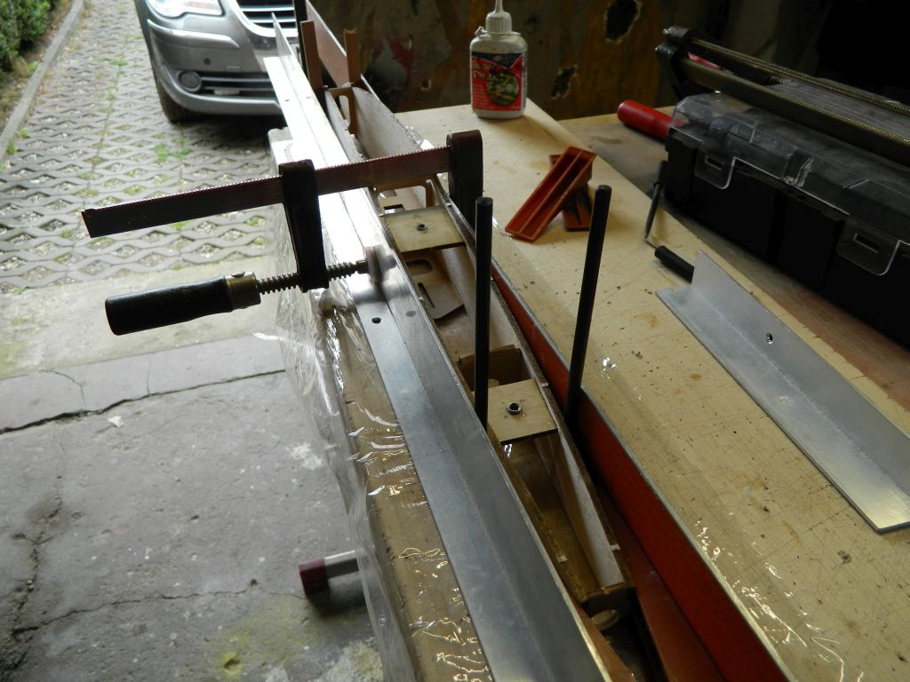

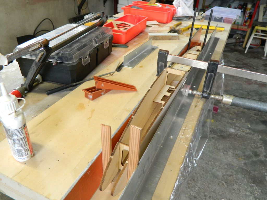

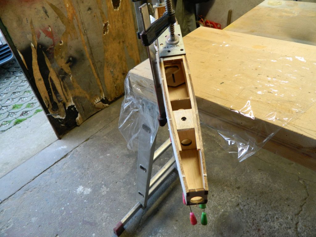

Kadłub sklejony, przymiarka z usterzeniem na kawałku rury węglowej.

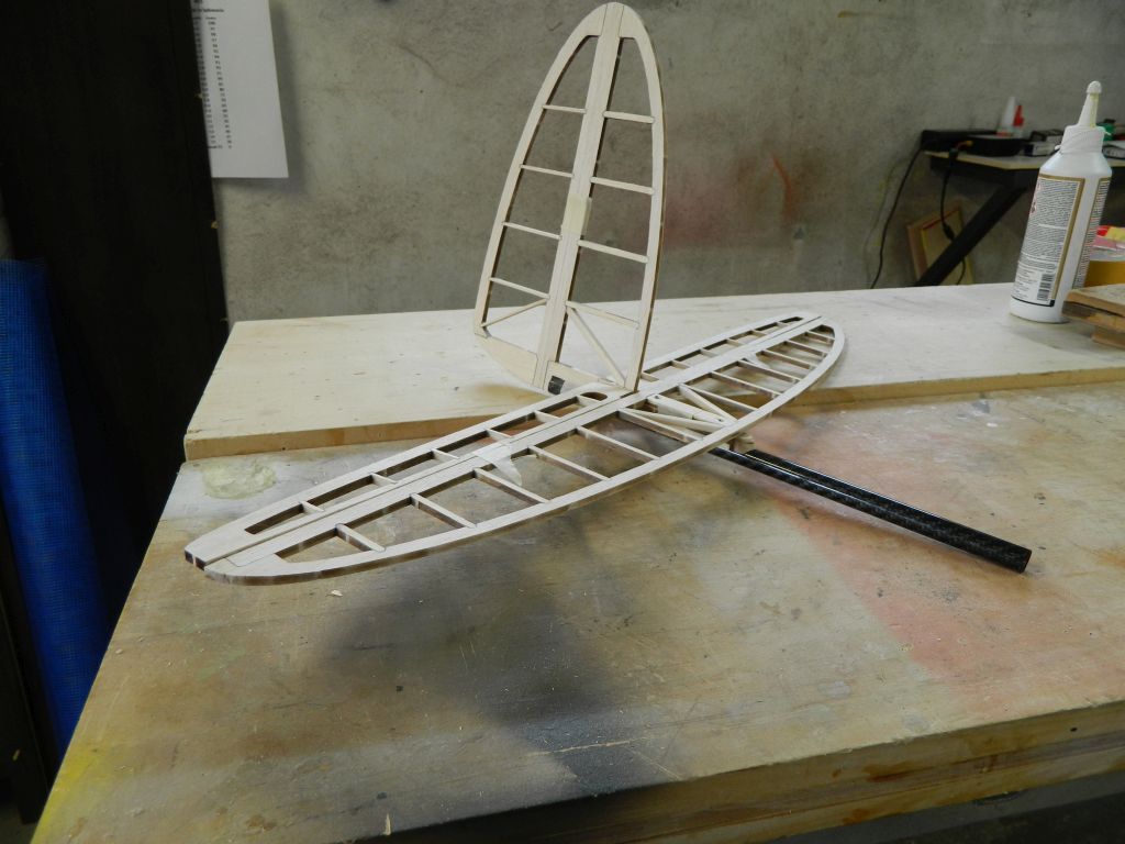

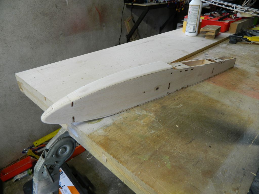

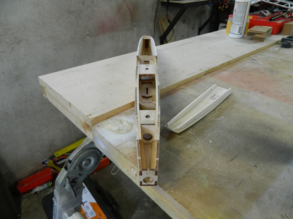

Post: 28 lip 2025, o 18:57
Posty: 3809

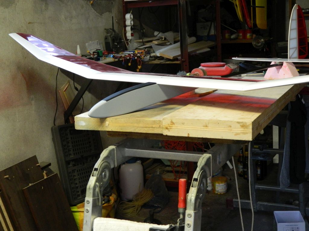

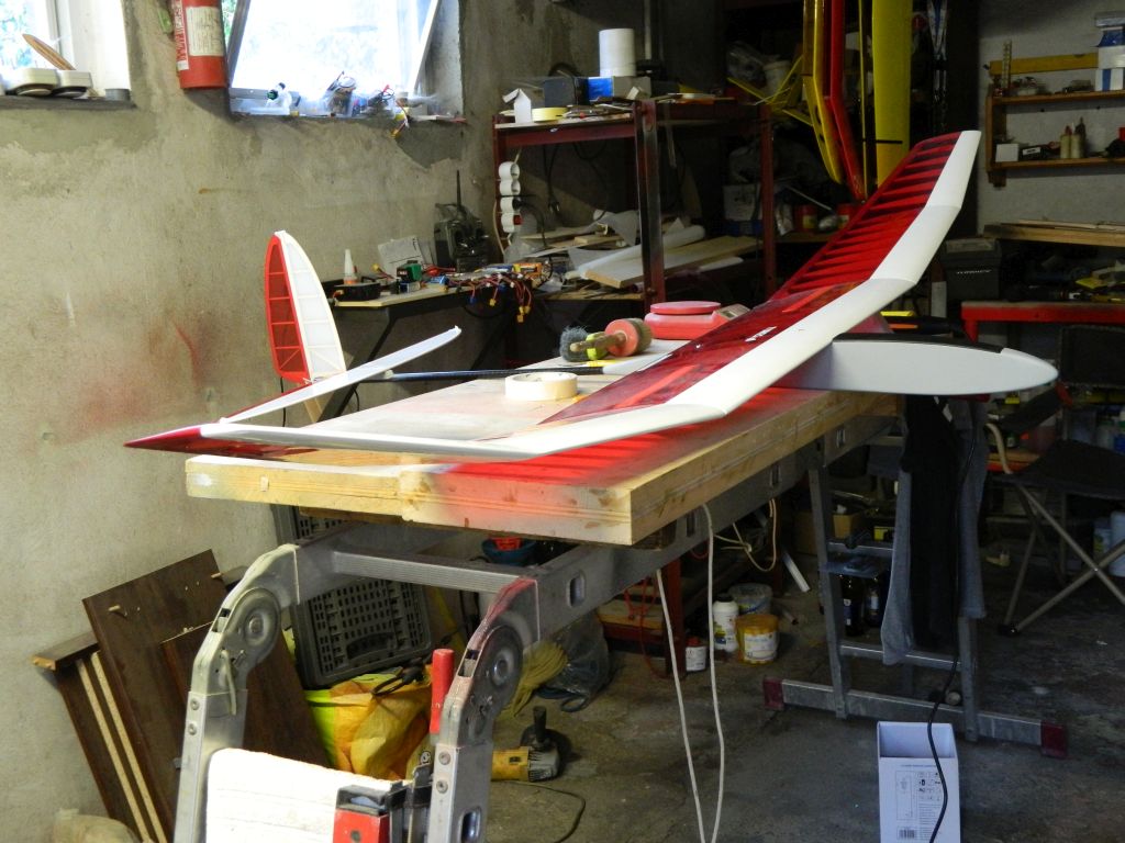

Stateczniki oklejone, kadłub "prawie" gotowy. Tak mniej więcej będzie wyglądało.
DSCN6994.jpg [ 176.94 KiB | Przeglądany 69 razy ]
DSCN6995.jpg [ 165.25 KiB | Przeglądany 69 razy ]
DSCN6996.jpg [ 181.24 KiB | Przeglądany 69 razy ]
Post: 28 lip 2025, o 21:10
Posty: 1757
Ślicznie 8-)
Jak wagowo wychodzisz z nowym kadłubem?
Post: 28 lip 2025, o 22:02
Posty: 3809
Na razie dobrze. Usterzenie całe po oklejeniu 28 g, kadłub w granicach 100 g.
