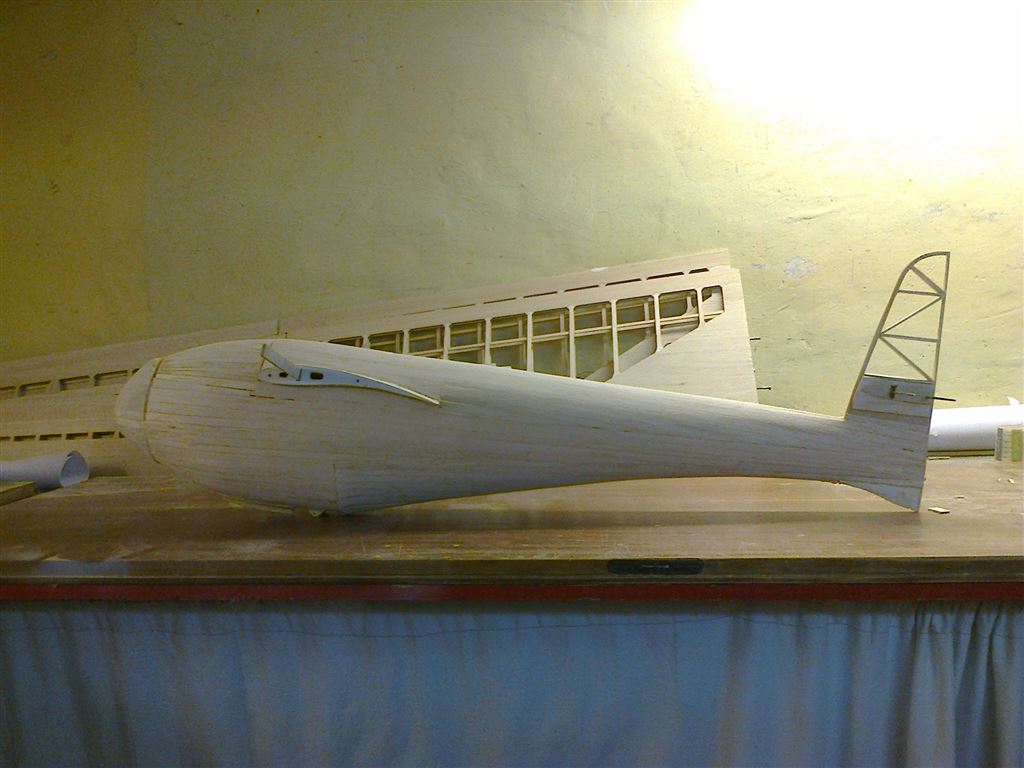

Post: 21 mar 2014, o 11:02
Małe postępy z oklejania kadłuba :)
Zdjęcie0034_resized.jpg [ 125.47 KiB | Przeglądany 12025 razy ]
Zdjęcie0039_resized.jpg [ 94.73 KiB | Przeglądany 12025 razy ]
