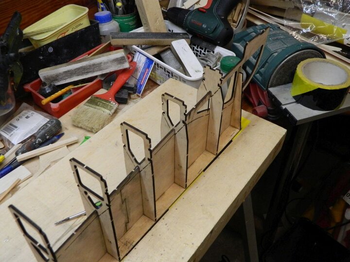

Post: 22 gru 2024, o 12:28

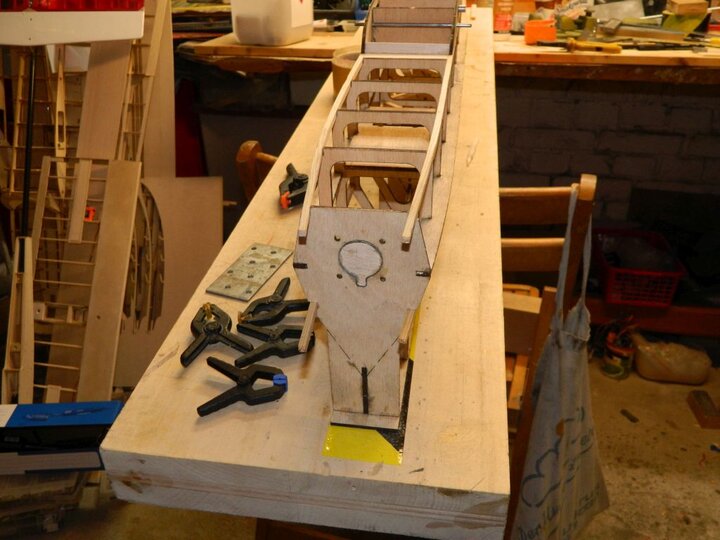

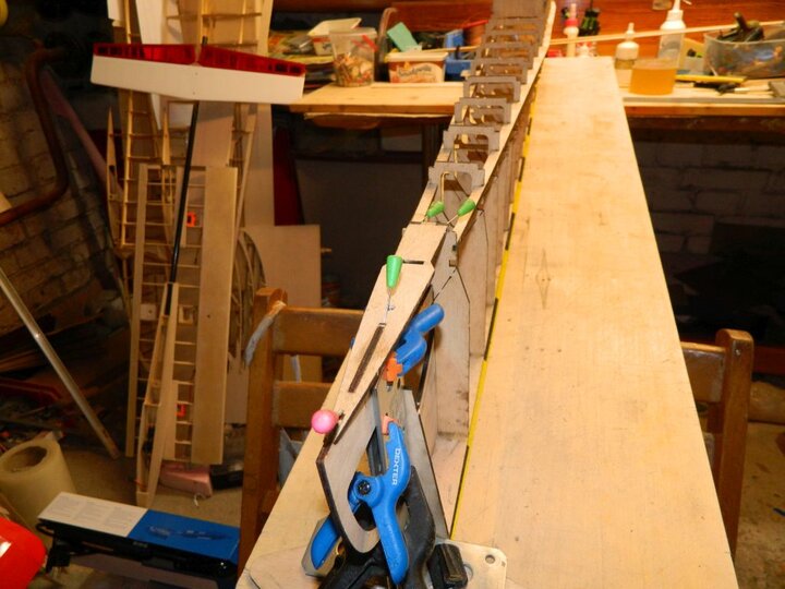

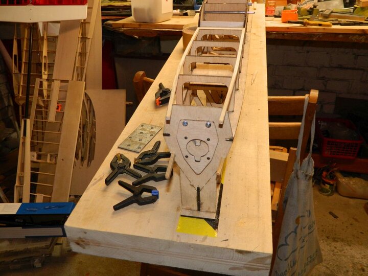

Mocujemy sklejoną podstawę do deski montażowej, podkładając pod nią folię czy coś podobnego w celu uniknięcia sklejenia z deską. Oczywiście wcześniej sprawdzamy wszystkie pióra i wpusty i ewentualnie poprawiamy iglakiem. Podstawę mocuję za pomocą ręcznego pistoletu do zszywek. Wklejamy deskę kilową wstępnie stabilizując ją kilkoma wręgami, powiedzmy 1, 8 i 18, do wyboru. Następnie mocujemy i wklejamy wręgi.
Kilka uwag. Wklejając wręgę nr 4 wkładamy w nią półkę na serwa - otwory serw w kierunku ogona - nie przyklejając samej półki. Dopiero później wręgi nr 3 i 5. Półki nie przyklejamy do wręg, na razie. Dalej resztę po kolei.
Kadłub składa się z 17 wręg, 18 nie jest wręgą, służy tylko do ustabilizowania części ogonowej, nie przyklejamy jej do płetwy ani do listwy kilowej - zdjęcie.
Listwa kilowa jest integralną częścią deski pionowej, połączoną z nią za pomocą delikatnych mostków, zalecam delikatne obchodzenie z elementem, podobnie jak z resztą części. Powinny wchodzić lekko z delikatnym oporem.
Jest to kluczowy etap budowy kadłuba mający wpływ na późniejszą geometrię a co za tym idzie, własności lotne. Proszę dobrze się przygotować do tej czynności, wszystko sprawdzić.
Po wyschnięciu kleju kadłub jest stabilny, można przystąpić do wklejania podłużnic i reszty części. O tym w następnym wpisie.

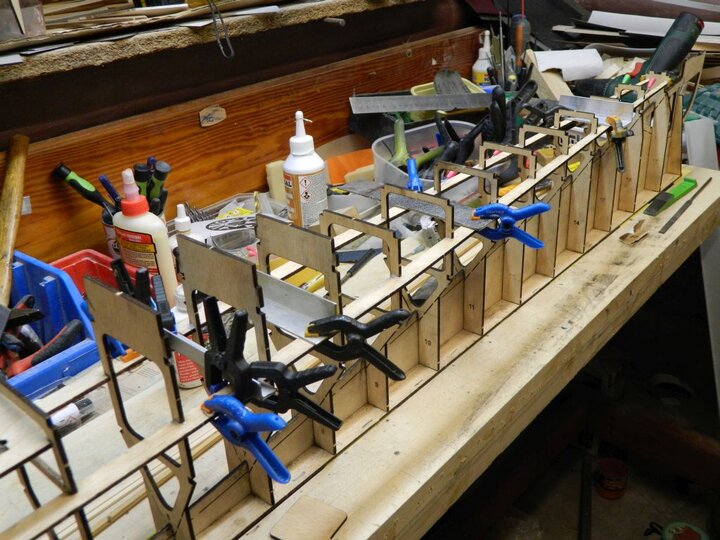

Post: 23 gru 2024, o 16:00

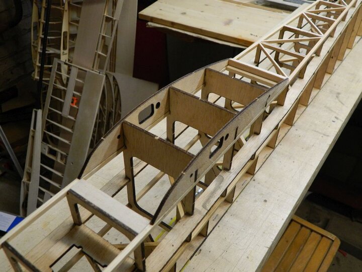

Wklejamy podłużnice, listwy profilowe, są na formatkach. Składają się one z dwóch części. W pierwszej kolejności obydwie przednie, następnie tylne. Trzeba dobrze docisnąć "zamki" na połączeniu listw. Kawałki kątownika alu przymocowane do listw klamerkami służą do ustawienia elementów prostopadle do wręg.
Kadłub nabrał sztywności, wręgi wyprostowały się. Można zastanawiać się które podłużnice sosnowe /4x4/ wkleić na początek.
Oczywiście chyba nie muszę przypominać aby sprawdzić "na sucho" czy podłużnice wchodzą dobrze we wręgi.
CDN

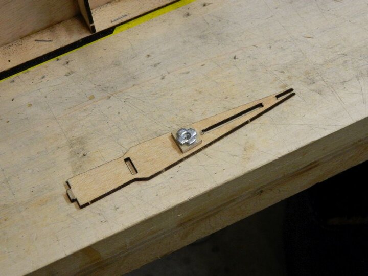

Do półki pod statecznik poziomy przyklejamy nakrętką kłową M3, to będzie mocowanie statecznika. Następnie samą półkę do kadłuba. Tutaj, muszę się przyznać, nie do końca przemyślałem tą operację. Specyfika sklejki Ceiba plus naturalne wyboczenia materiału, plus słabe ustabilizowanie tyłu kadłuba na desce trochę komplikują liniowe wklejenie półki. Długo się zastanawiałem jak to zrobić a przede wszystkim które podłużnice /sosna 4x4/ wklejać na początek. Użyłem kątowników ciesielskich aby wyprostować ogonek. Widać to na zdjęciach. Postaram się na formatkach coś zmienić w celu poprawienia wykonania tej operacji. Tak czy inaczej, półeczka się klei, po wyschnięciu kleju postaram się przykleić górne podłużnice, tak po przeanalizowaniu tematu postanowiłem.

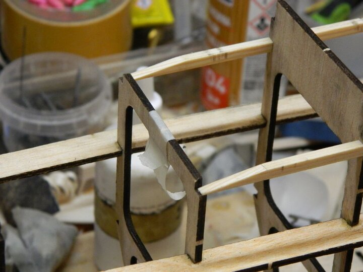

Górna podłużnica składa się z dwóch części. Pierwsza od wręgi nr.1 do wręgi nr.9. Druga od wręgi nr.9 do półki statecznika.
Po docięciu odpowiednich listw /sosna 4x4/ i wymoczeniu wodzie przednich części listw i zrobieniu faz na drugim końcu, zamocowałem je na wręgach. Po wyschnięciu - około doby - nabrały odpowiedniego wygięcia, zgodnie z przebiegiem otworów we wręgach. W czasie gdy wysychały przednie części podłużnic, dorobiłem tylne podłużnice. Myślę, że wszystko wyjaśnią zdjęcia.
