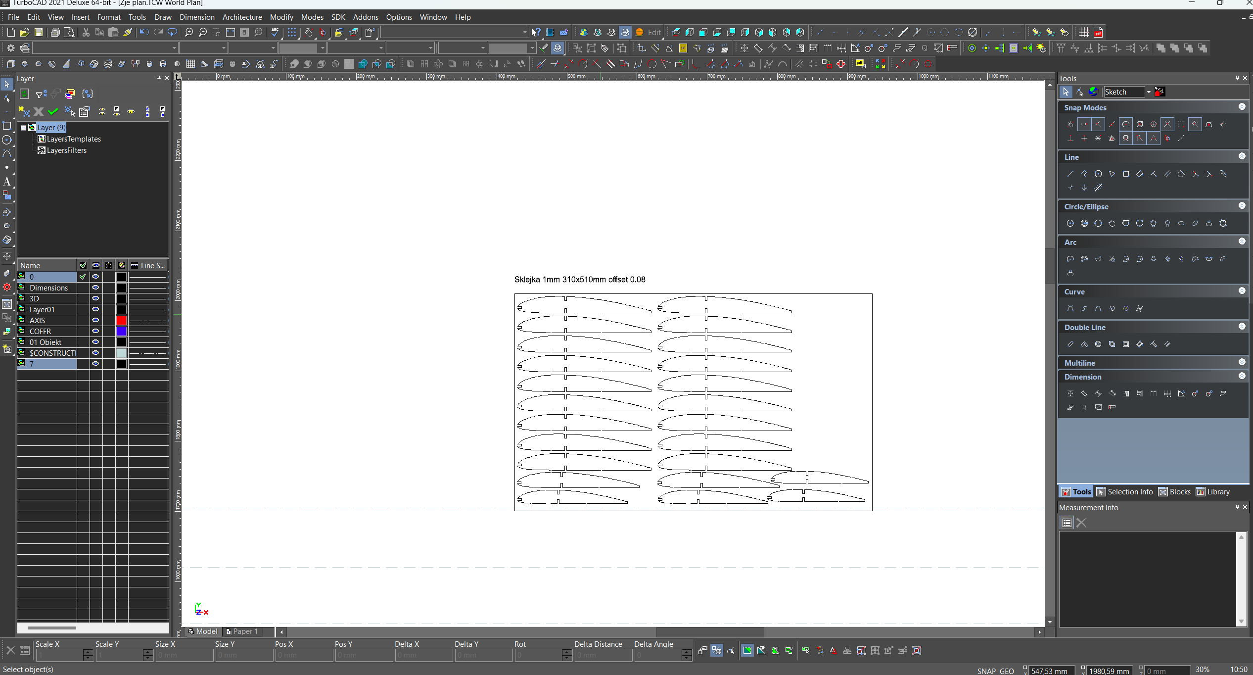

Ale od początku, zacząłem od skrzydła i przygotowania żeberek.
Zrzut ekranu 2023-05-06 104911.png [ 261.94 KiB | Przeglądany 15534 razy ]
Zrzut ekranu 2023-05-06 105015.png [ 258.39 KiB | Przeglądany 15534 razy ]
No i niby spoko, ale centropłat w zasadzie też ma wznios...
Więc rozważam opcje:
  • Olewam wznios centropłatu
  • Buduję dwie połówki i sklejam skrajne żeberka ze wzniosem
  • J.w plus dodaję łącznik sklejkowy

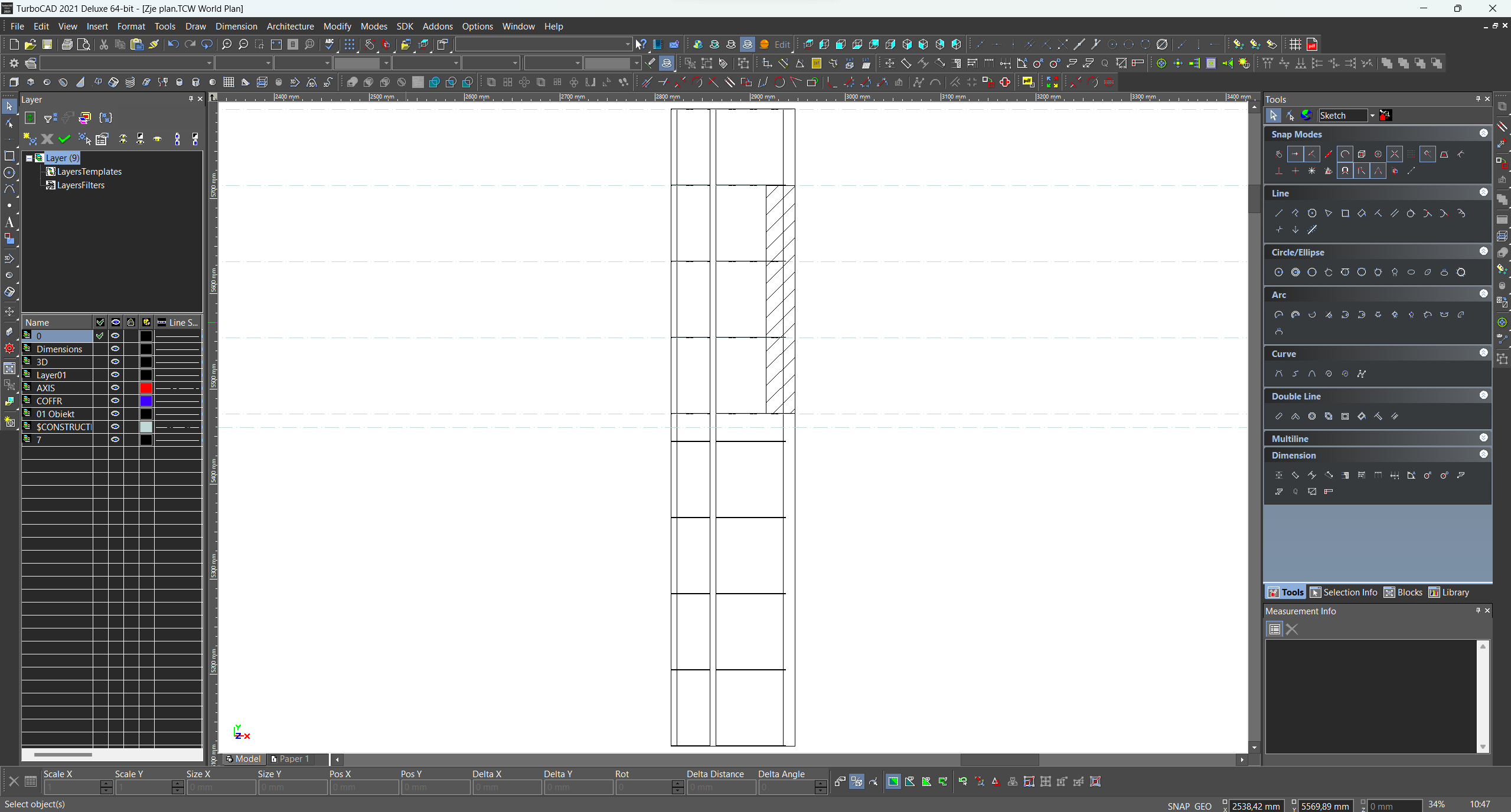

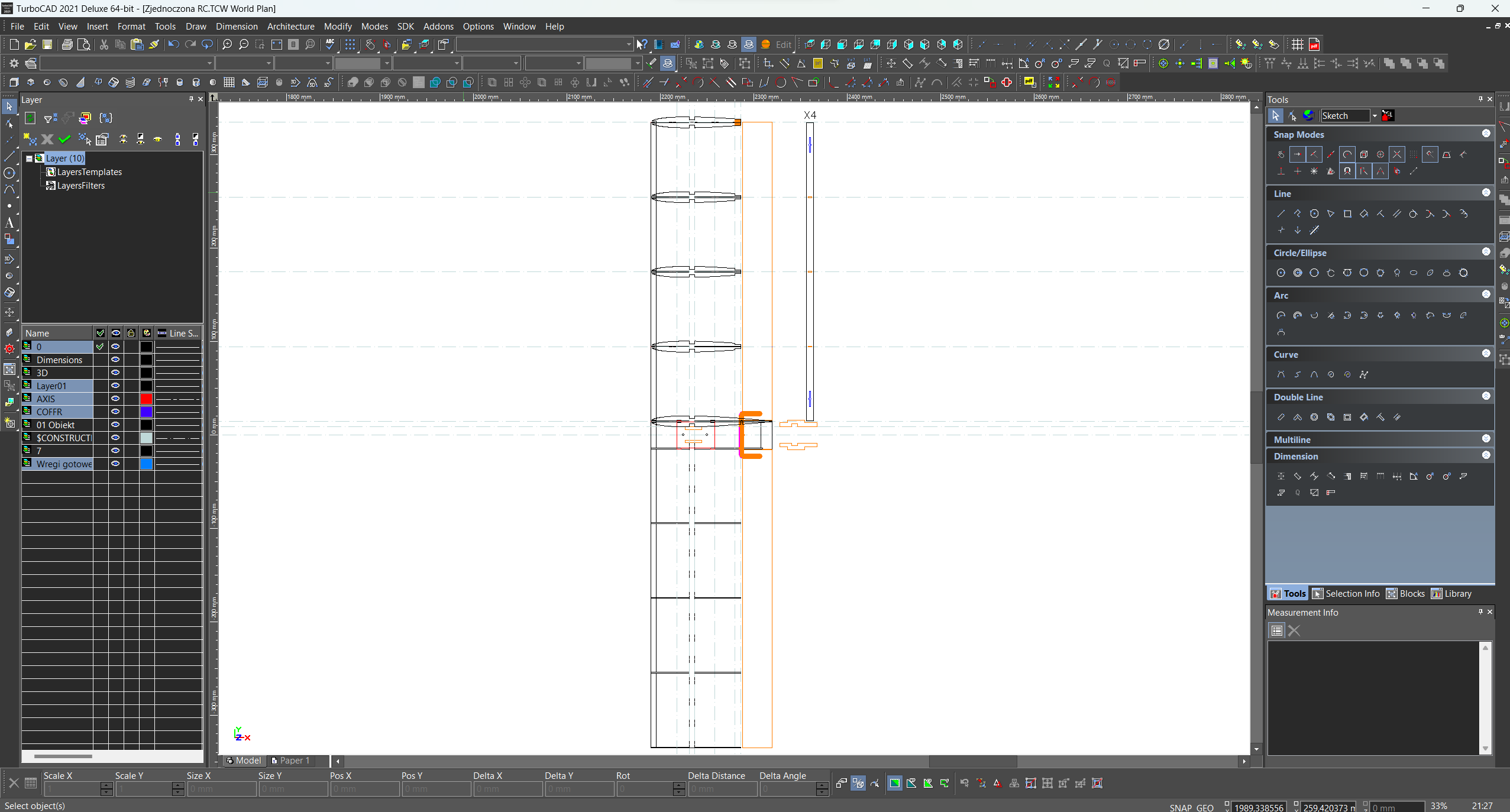

Przygotowuję także poziomy i tu pytanie, bo wydaje mi się, że gdzieś już widziałem takie rozwiązanie ale wolę zapytać.
Mowa o SW, chciałbym go wykonać tylko z jednej strony by uprościć konstrukcję (Część zakreskowana na rysunku).
Zrzut ekranu 2023-05-06 104759.png [ 259.93 KiB | Przeglądany 15534 razy ]
Zda to egzamin?
Post: 6 maja 2023, o 21:16
Zaprojektuj płat "po naszemu", czyli skrzydło dzielone, łącznik pręt fi 4 mm, między dźwigarami. Ster wysokości lepiej symetryczny i powiedzmy 25-30 mm cięciwa. Ster kierunku powiększ do ok 50 % statecznika pionowego.
Rysuj zestaw, na pewno będą chętni :D .

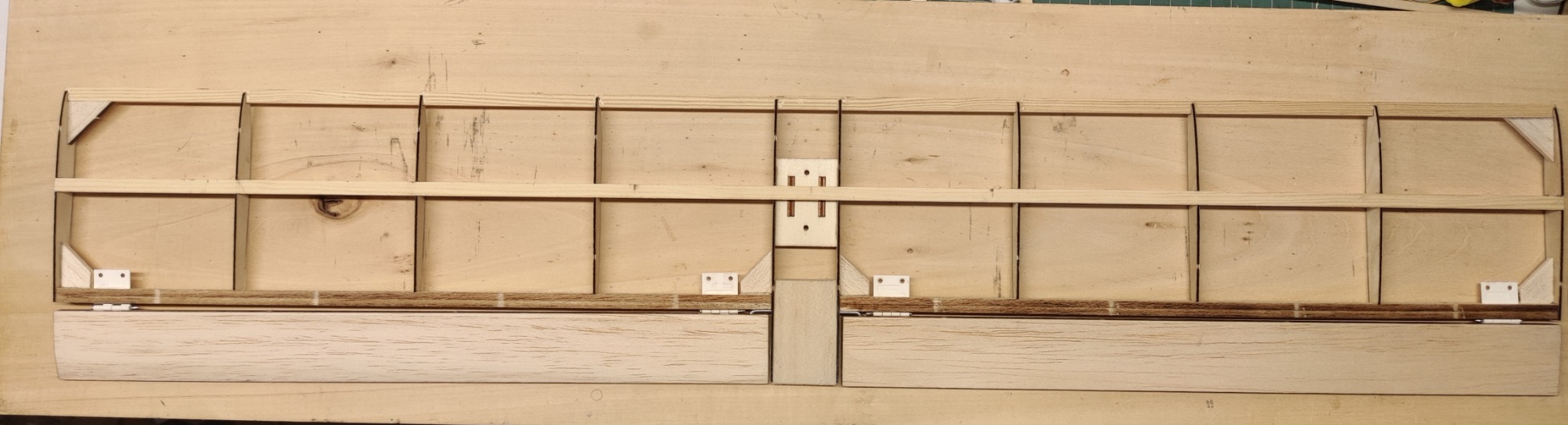

Uporałem się ze skrzydłem... więcej nie poprawiam :oops: :evil:
W zasadzie narysowałem je od nowa, unikając poprzednich błędnych założeń...
Żeberka sklejka 1mm, rozłożone na formatce, jedynie co to zakończenie skrzydeł przeniosę na sklejkę 3mm
Dorobiłem sobie także 2 wzorniki ustalające kąty wzniosu... Wkleję je jako przekładkę przy dźwigarach.

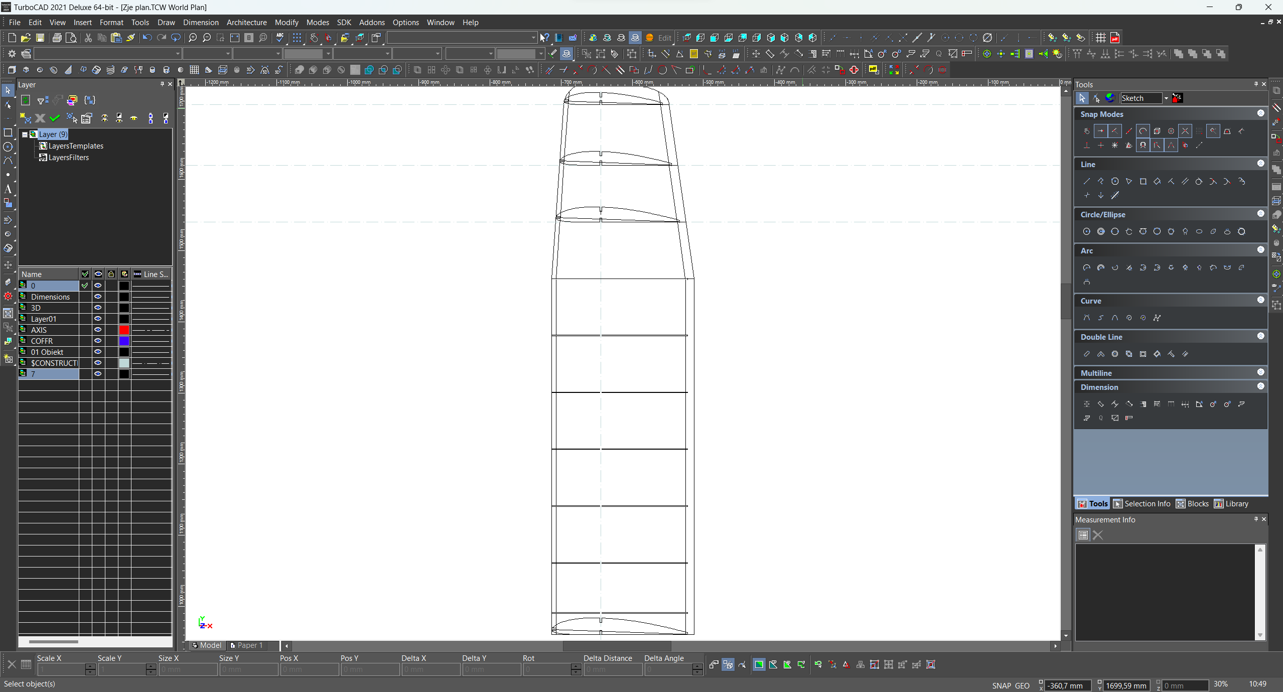

Post: 17 cze 2023, o 21:29
Miał być kadłub, a zrobiłem poziomy, trudno ;) :lol:
Czas w CAD 12 godzin, nie wiem kiedy i na czym :roll:

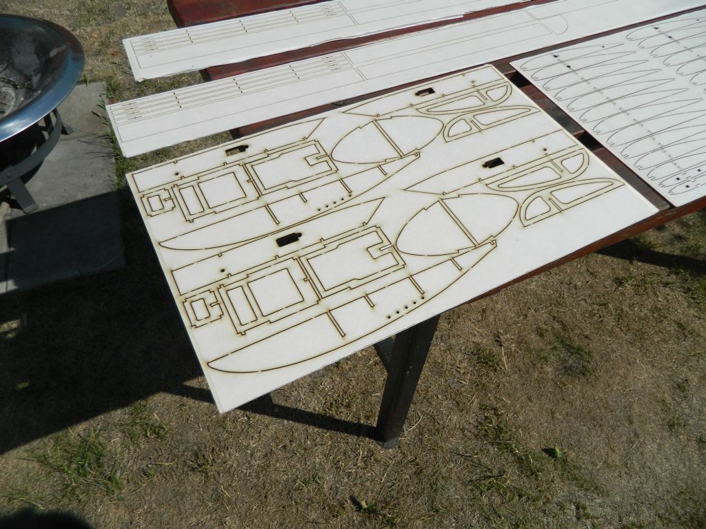

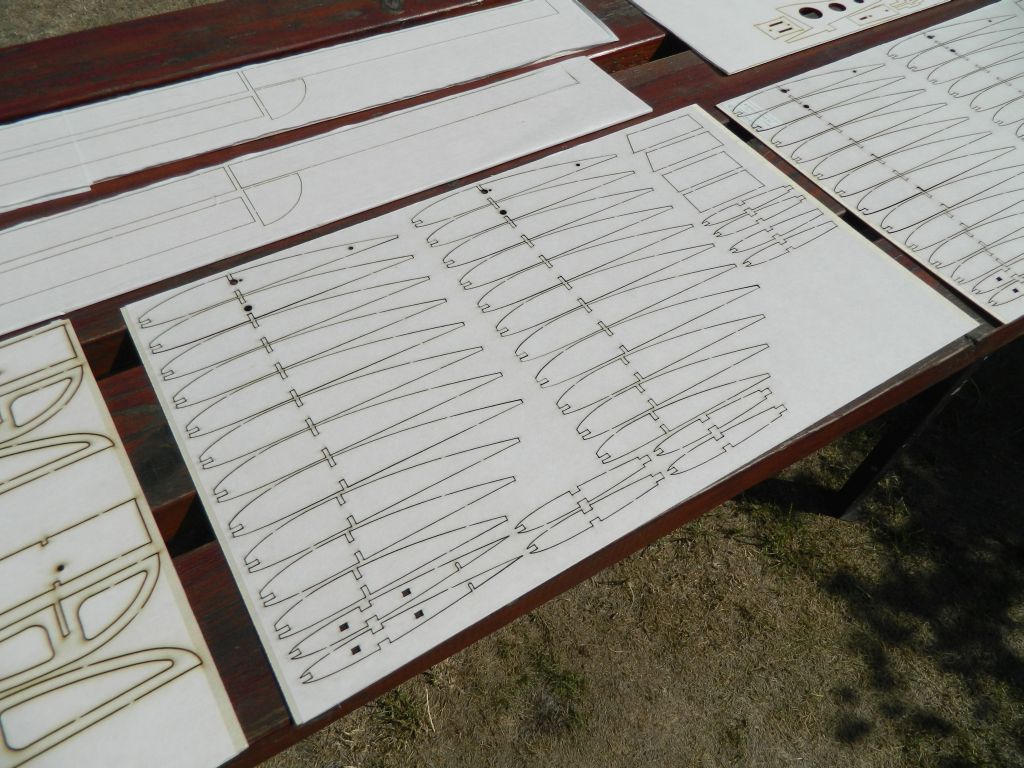

Dzisiaj odebrałem dwa pierwsze wycięte zestawy "Zjednoczonej". Arkusz sklejki 1 mm 310x510, połowa arkusza 310x510 sklejki 3 mm Panama, deska balsy 3 mm i kawałek balsosklejki 3 mm.
DSCN6389.jpg [ 206.49 KiB | Przeglądany 14615 razy ]
DSCN6390.jpg [ 224.09 KiB | Przeglądany 14615 razy ]
DSCN6391.jpg [ 207.14 KiB | Przeglądany 14615 razy ]

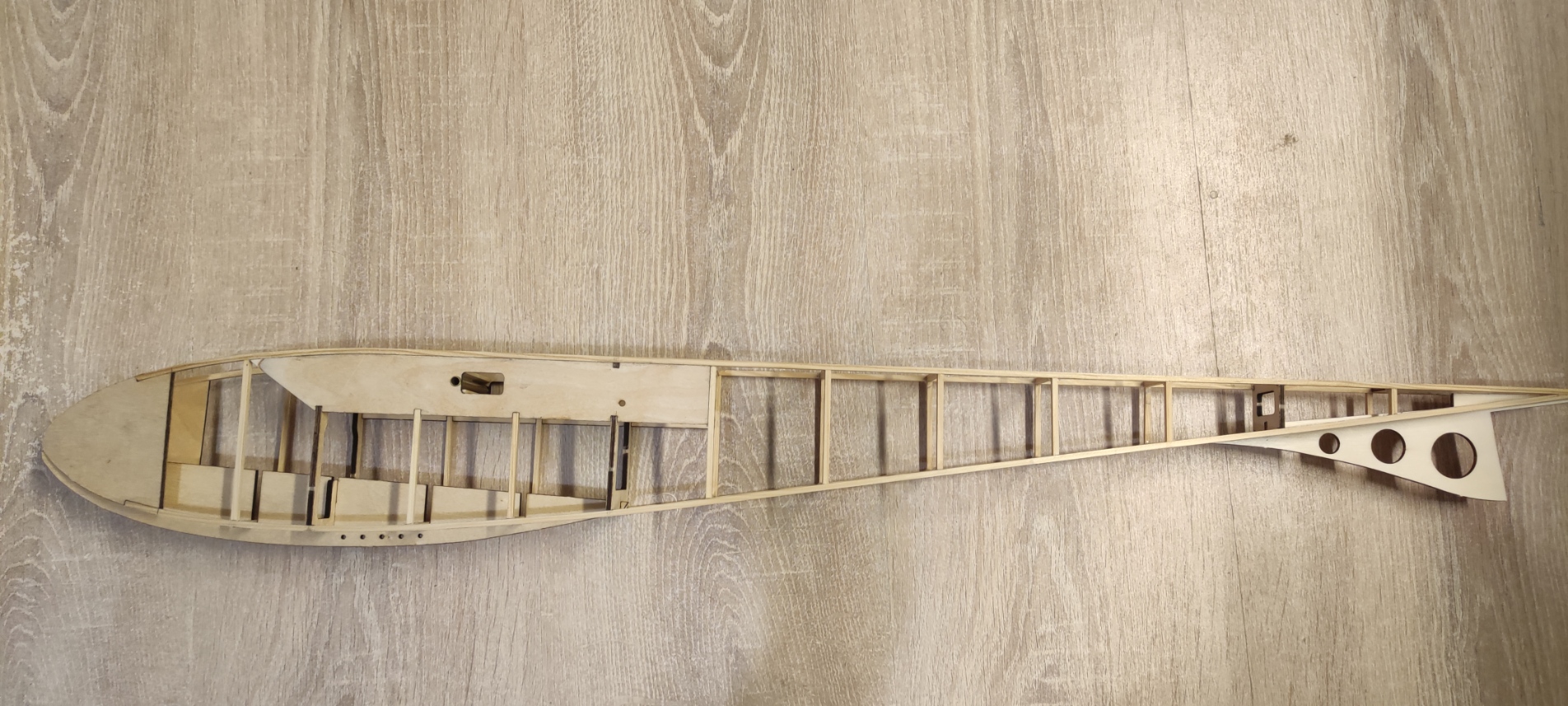

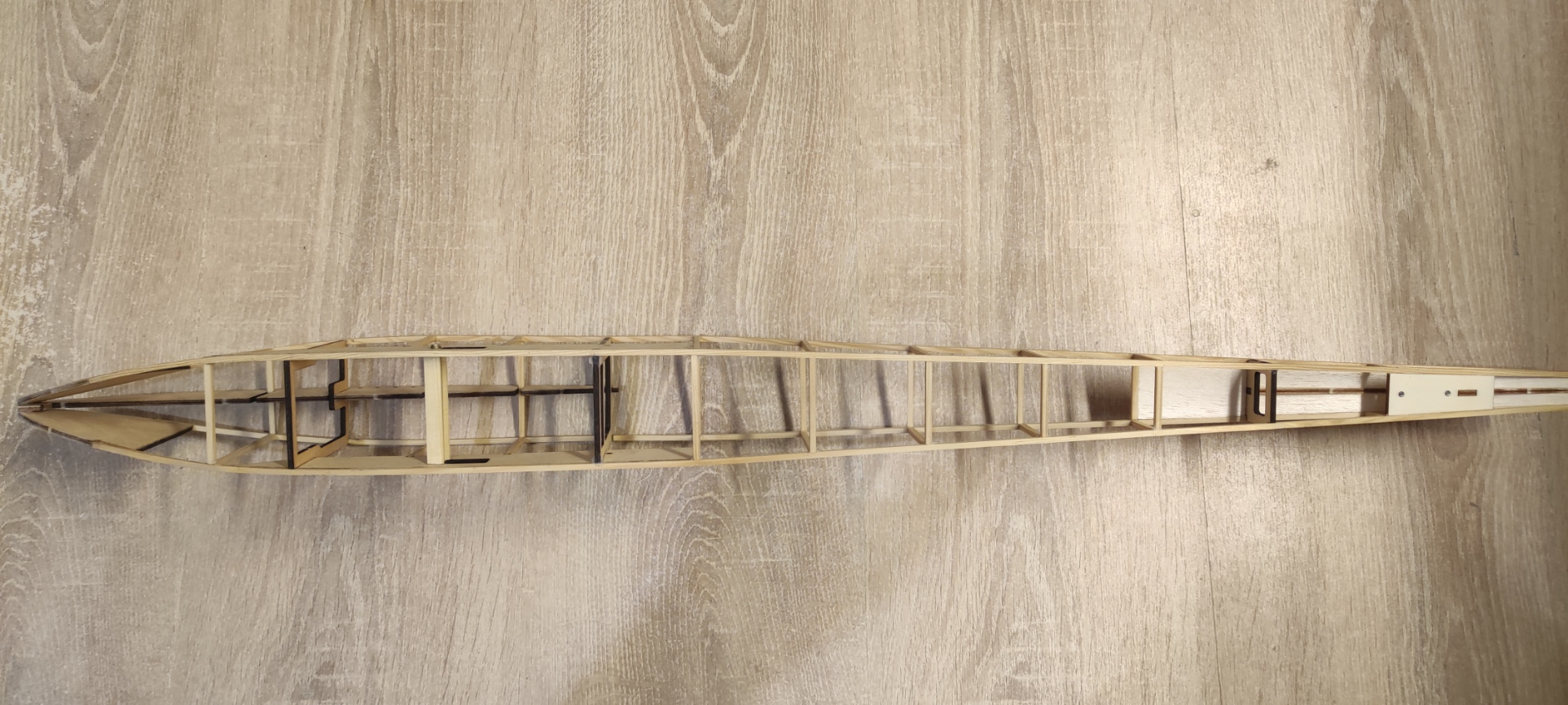

uuu ale zaniedbałem temat Zjednoczonej.... moja wina przyznaje się bez bicia.
Prawda jest taka, że model mnie trochę zdenerwował...
Brakuje mi poszycia, kesonów... tego w sumie co w miarę umiem robić. :roll:
Ostatnio doszedłem do wniosku, że chyba nie umiem budować takich modeli, gdzie kadłub kończy się na listewkach.
Wiotkie to, dziwne... folia wszystko napina / wykrzywia, ehh.
Do tego model Old, jakoś strasznie stresujące jest to, że ma spełniać jakiś regulamin :? :o
Ale trudno, olałem to. Najwyżej się nie zakwalifikuje.

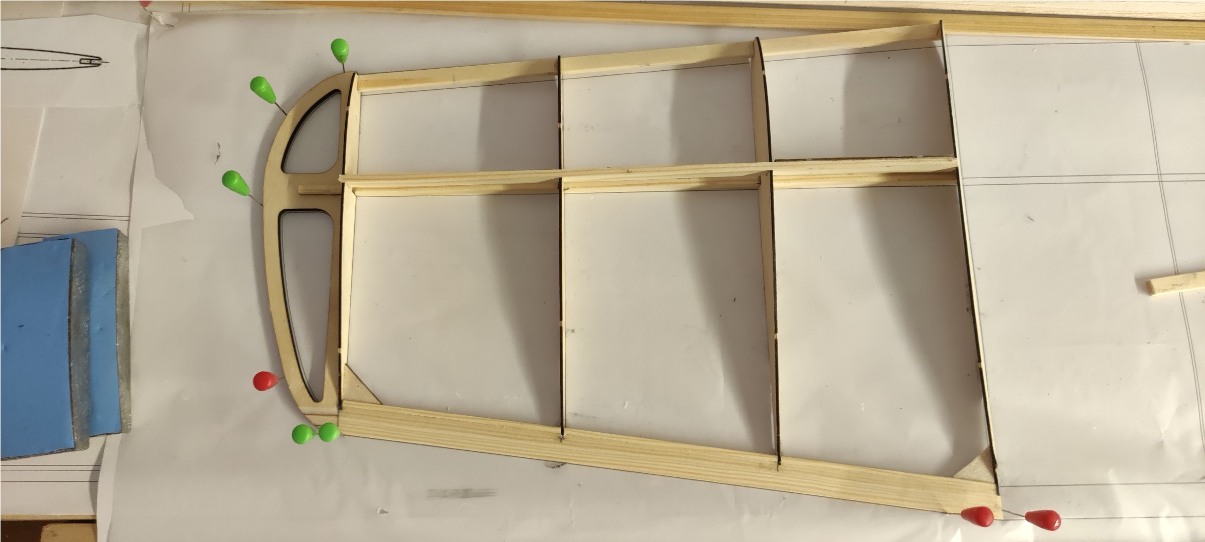

Zmotywowały mnie ostatnio zdjęcia modeli na grupie WhatsUp, gdzie w zasadzie, statecznik pionowy był sterowany zupełnie nie
w sposób jaki był prezentowany na planie - więc jak to jest OK, to może nie ma co się spinać...

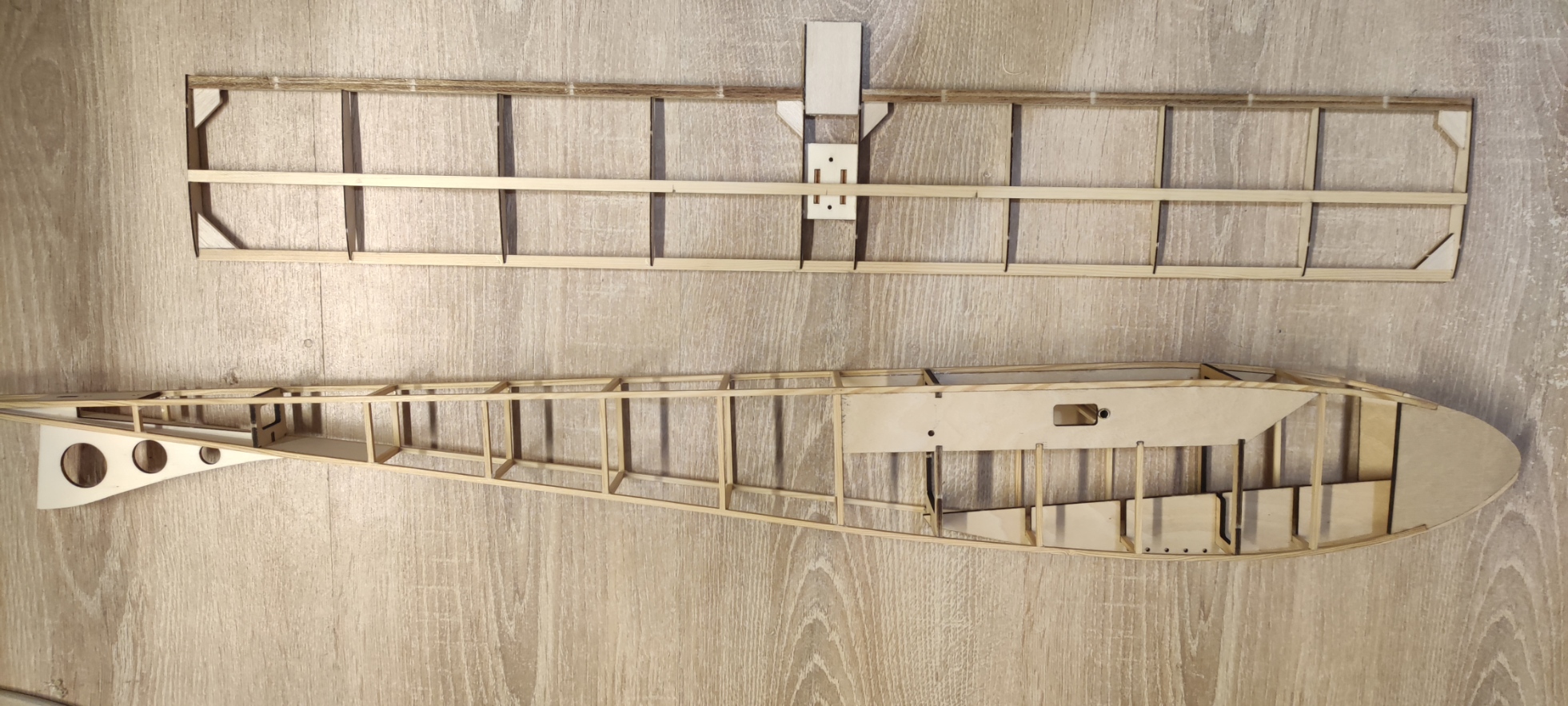

Stan na dziś.
IMG_20231125_185841.jpg [ 716.37 KiB | Przeglądany 6803 razy ]
IMG_20231125_185851.jpg [ 722.1 KiB | Przeglądany 6803 razy ]
IMG_20231125_185914.jpg [ 729.02 KiB | Przeglądany 6803 razy ]

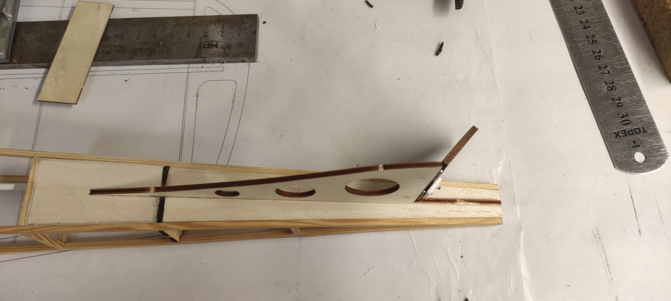

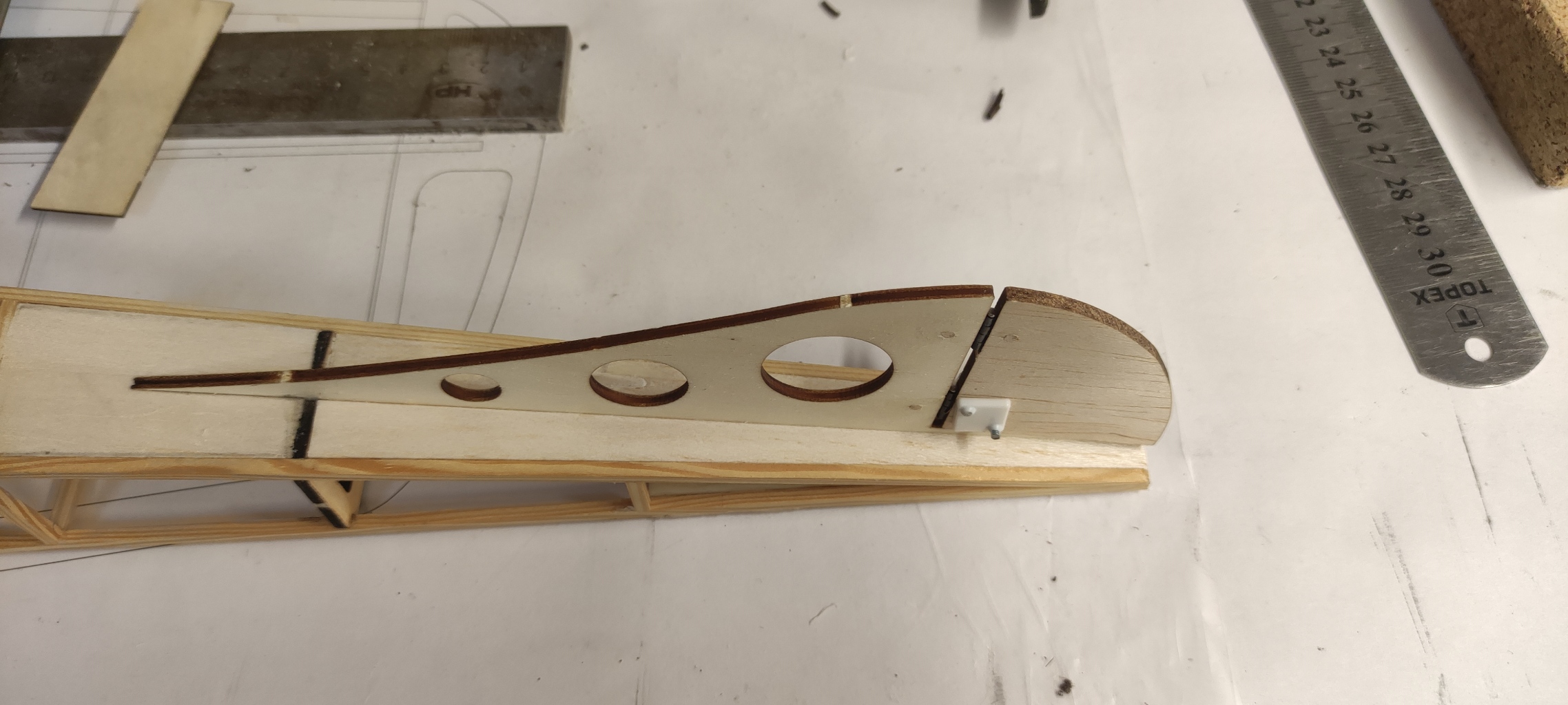

Wykonałem ster wysokości, muszę przyznać, że w końcu udało mi się wykonać porządny, prosto wygięty łącznik.
Za radą kolegi, przestałem stosować pręty stalowe hartowane i zastosowałem szprychę 2mm.
IMG_20231126_165319.jpg [ 247.45 KiB | Przeglądany 6712 razy ]
Powstało też ucho :lol:
IMG_20231126_165339.jpg [ 375.98 KiB | Przeglądany 6712 razy ]

Zrobiłem SK, osadziłem go na dwóch zawiasach, sterowanie bowdenem.
IMG_20231127_194216.jpg [ 623.53 KiB | Przeglądany 6617 razy ]
IMG_20231127_194221.jpg [ 544.25 KiB | Przeglądany 6617 razy ]
IMG_20231127_194230.jpg [ 618.81 KiB | Przeglądany 6617 razy ]
