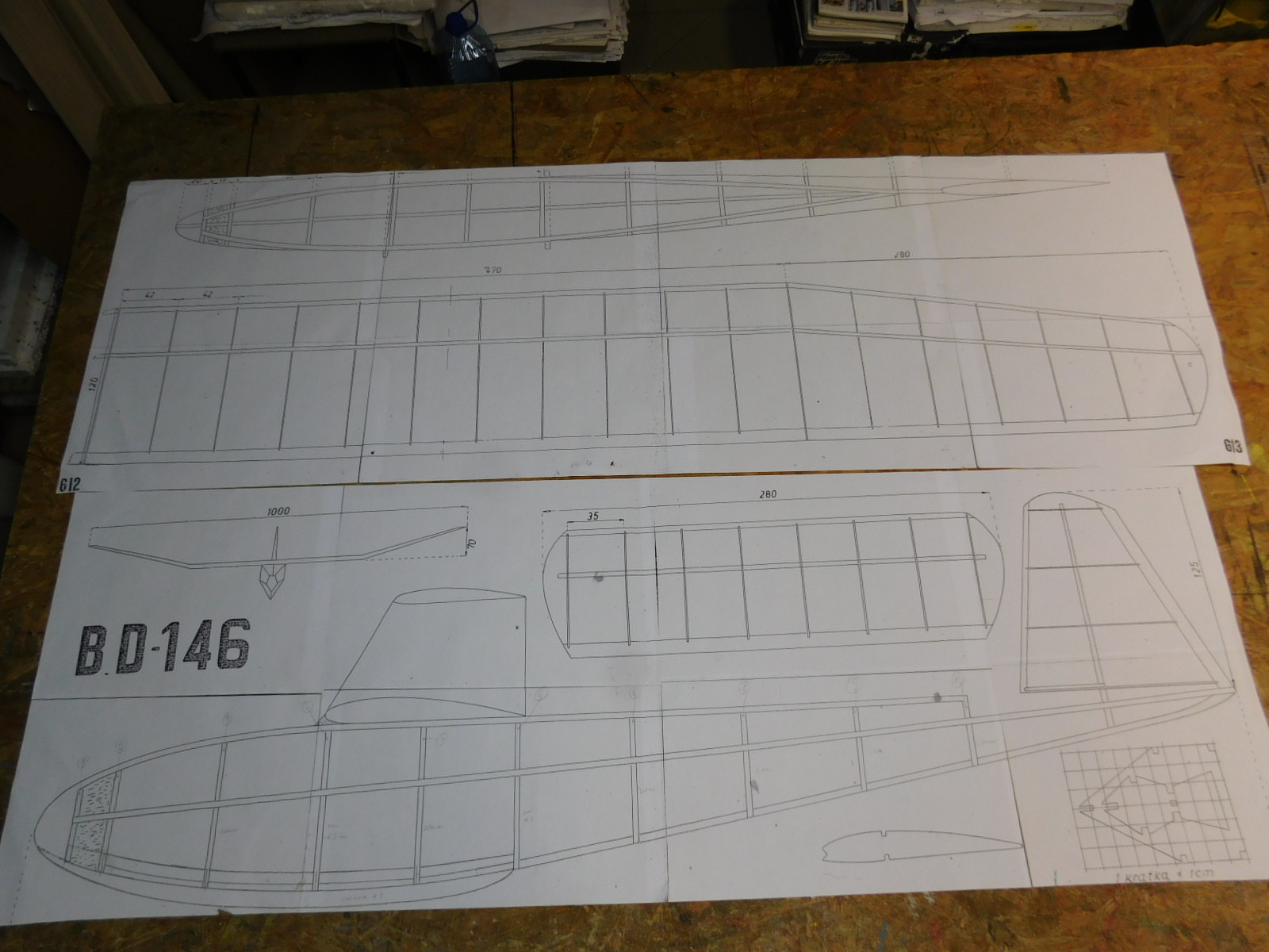

Ostatnio trafił do mojego archiwum oryginalny numer tygodnika SiM z planami tego małego w oryginale szybowca przejściowego.
W oryginale model miał 1000mm rozpiętości. W oryginale całość była wykonana z krajowych materiałów, w mojej wersji będzie użyta balsa, i na pewno powiększę go.
I już wiem że zabiorę go do Włoch na Mistrzostwa Europy.
Komentarz: Opis budowy modelu.

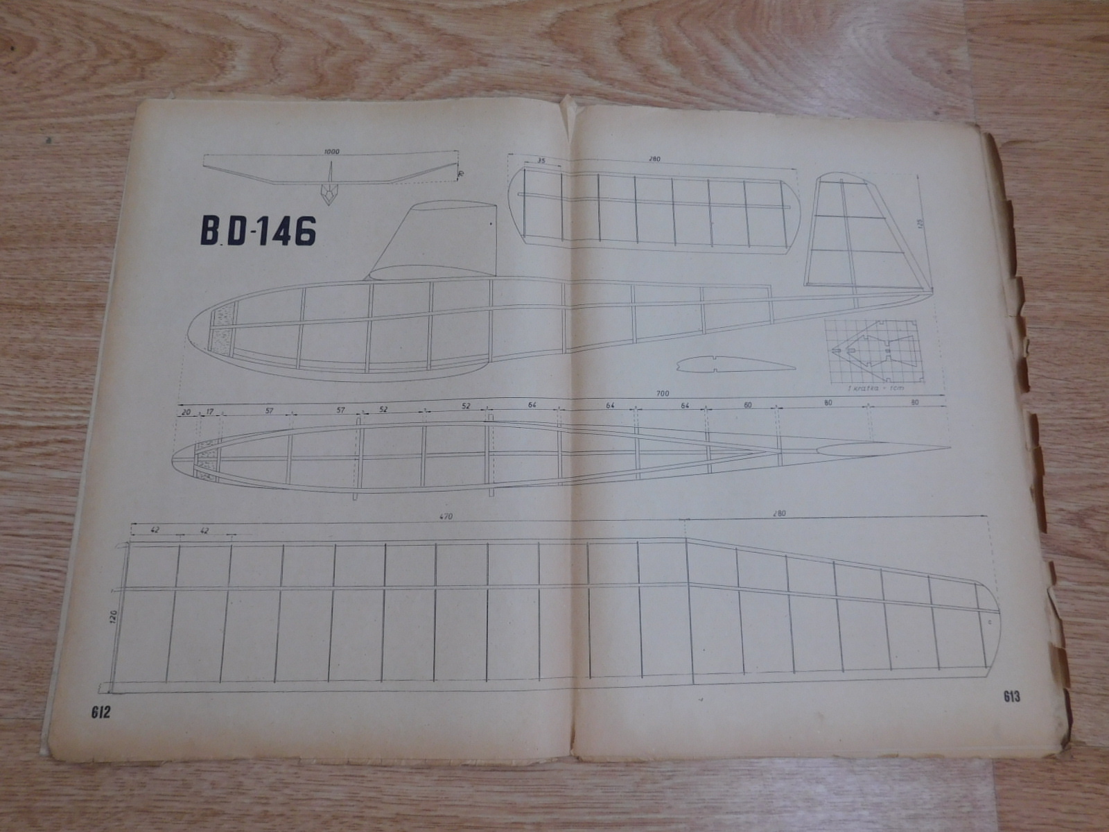

DSCN0885.JPG [ 533.82 KiB | Przeglądany 12106 razy ]

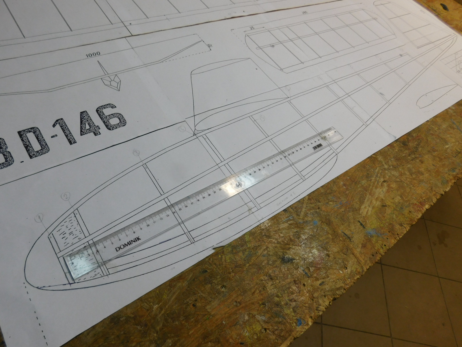

Komentarz: Plan na rozkładówce
DSCN0883.JPG [ 566.9 KiB | Przeglądany 12106 razy ]

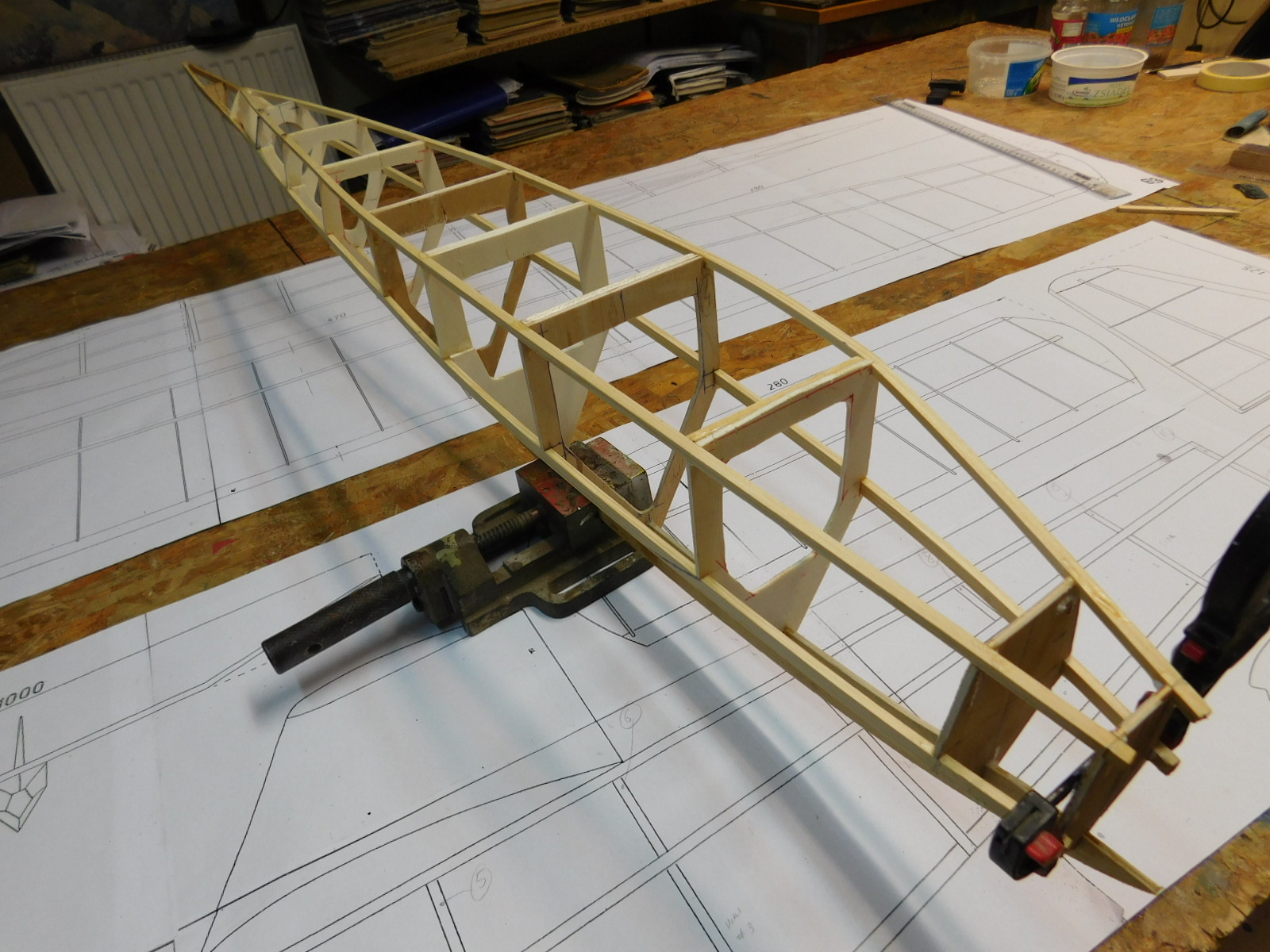

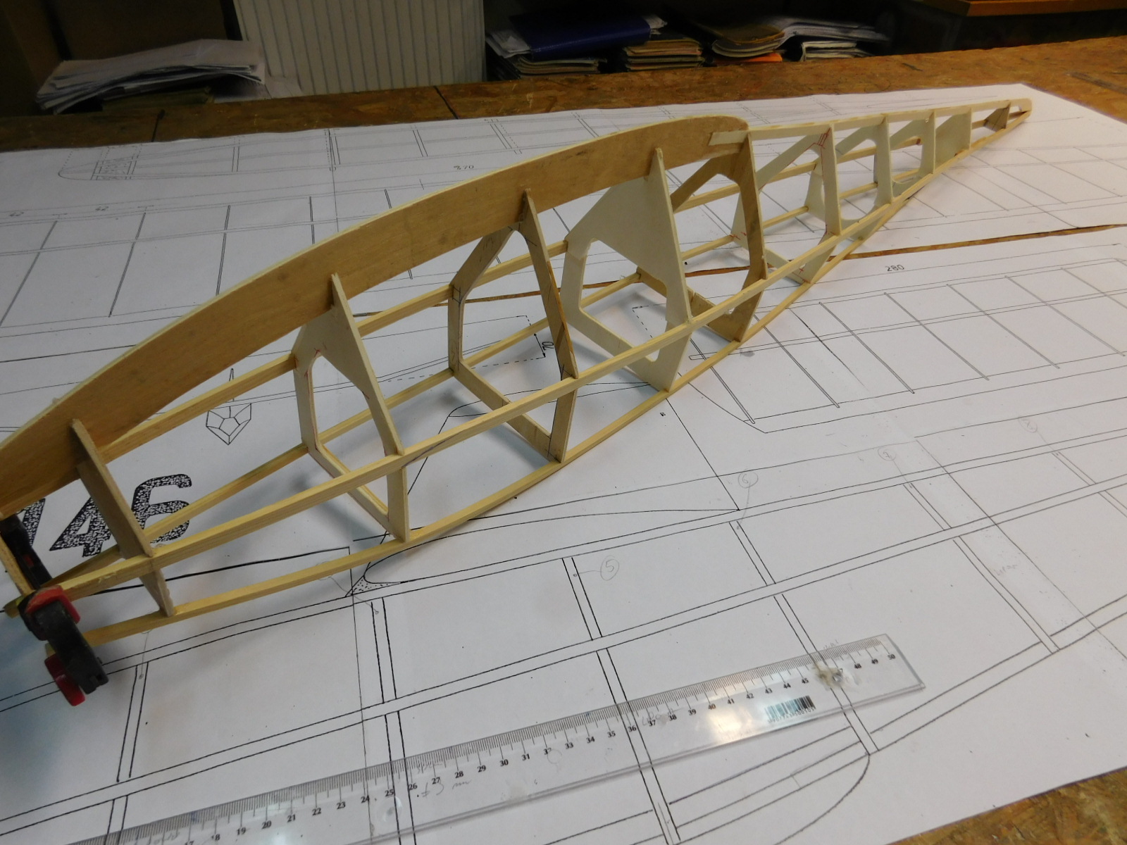

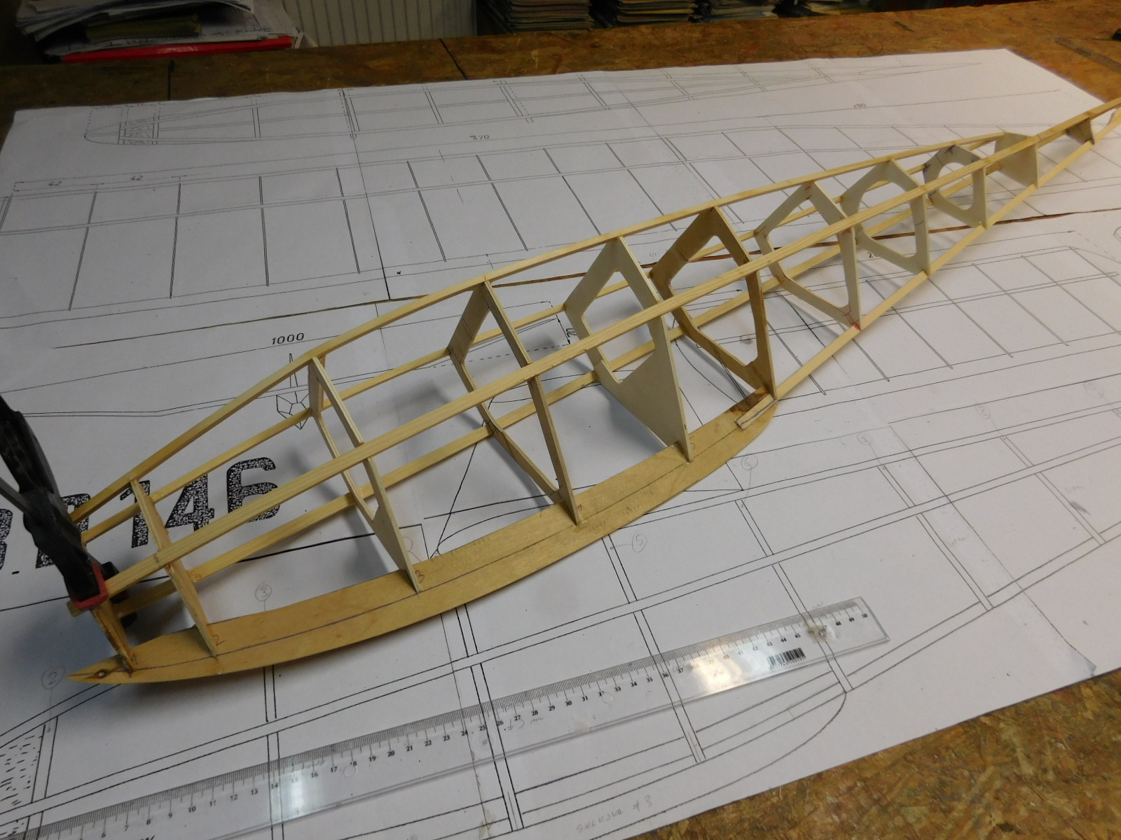

Trochę czasu minęło od założenia tematu. odel sie buduje.
Plany powiększone:
Rozpiętość- 1900 mm
Długość- 1310 mm
W między czasie kadłub prawie cały już powstał: sklejka i listwy sosnowe.
Teraz nadszedł czas na szlifowanie całości.
DSCN1004.JPG [ 550.4 KiB | Przeglądany 12010 razy ]
DSCN1005.JPG [ 499.47 KiB | Przeglądany 12010 razy ]
DSCN1003.JPG [ 514.04 KiB | Przeglądany 12010 razy ]
DSCN1008.JPG [ 486.02 KiB | Przeglądany 12010 razy ]
DSCN1009.JPG [ 494.06 KiB | Przeglądany 12010 razy ]
