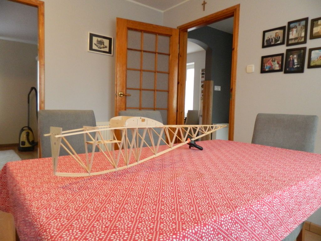

Post: 9 lut 2019, o 21:51

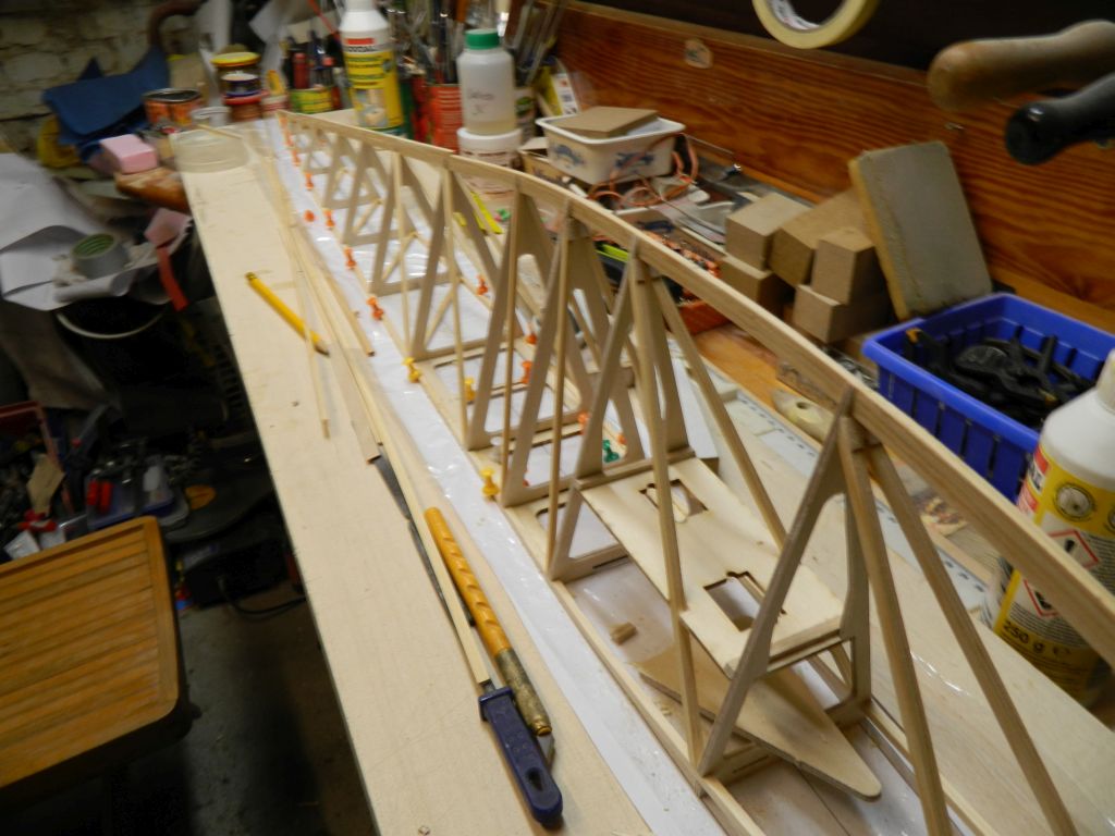

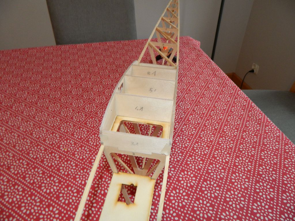

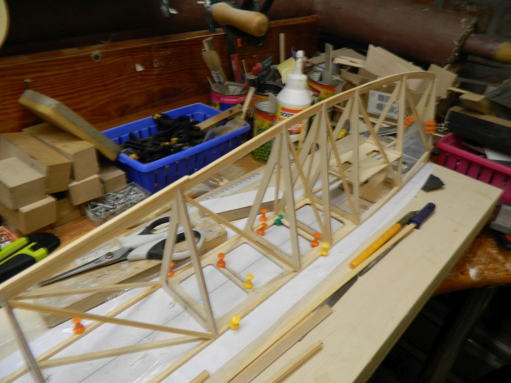

Dalsze prace nad kadłubem. Wkleiłem półkę na serwa i wklejam ukośne rozpórki między podłużnicami.

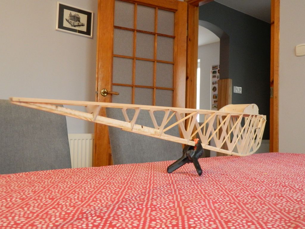

Post: 10 lut 2019, o 15:37

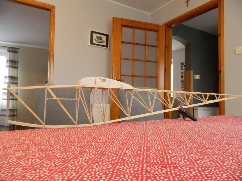

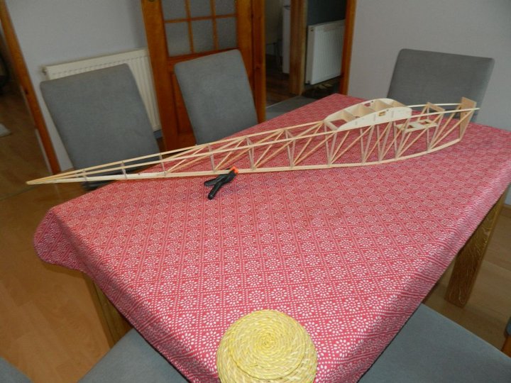

"Kos" zdjęty z deski. Kadłub jest sztywny i stabilny. Przymierzyłem wieżyczkę na grzbiecie kadłuba, pasuje :) , można wklejać.

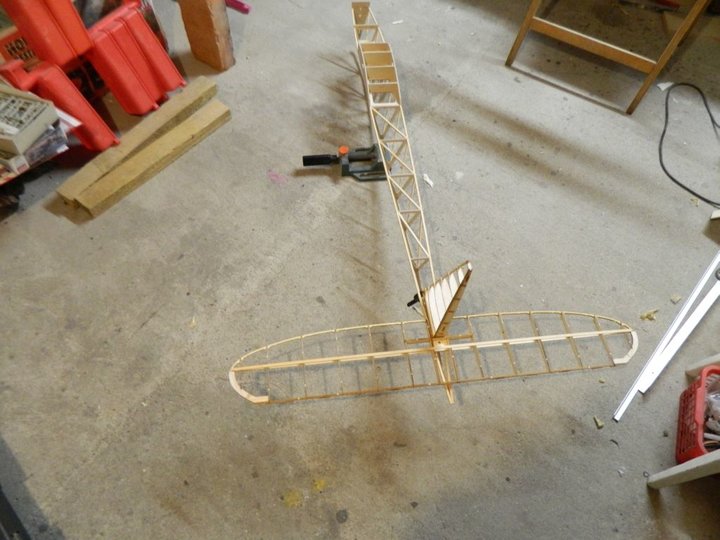

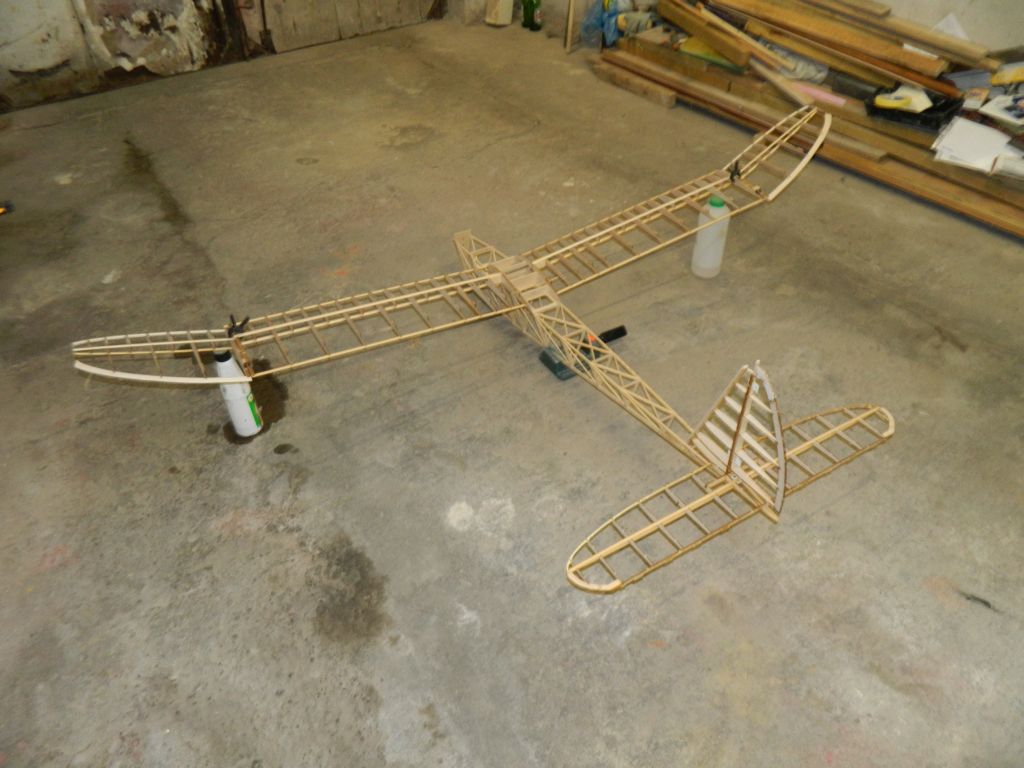

Post: 1 kwie 2020, o 21:24

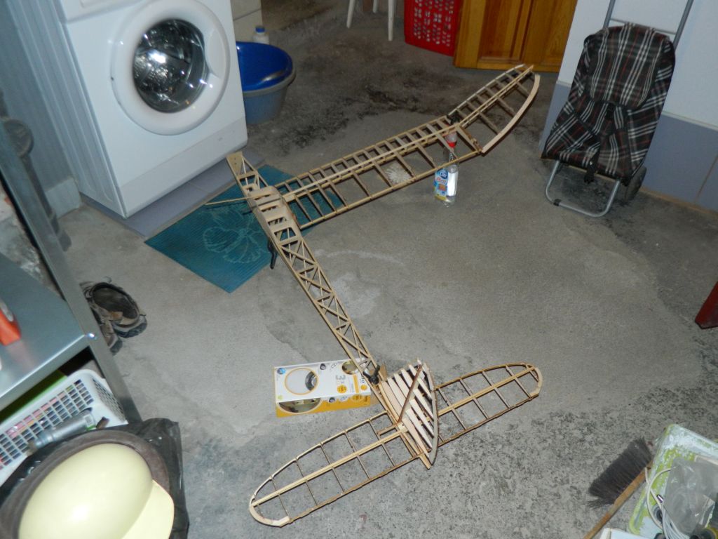

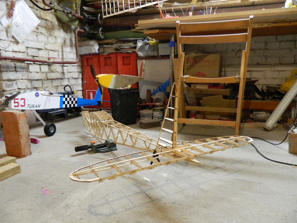

Ponad rok przerwy w relacji :oops: . Wracam do modelu. Złożyłem stateczniki i przymiarka.
DSCN5204.jpg [ 195.94 KiB | Przeglądany 9803 razy ]
DSCN5205.jpg [ 180.79 KiB | Przeglądany 9803 razy ]
DSCN5206.jpg [ 166.6 KiB | Przeglądany 9803 razy ]

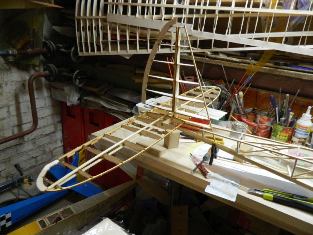

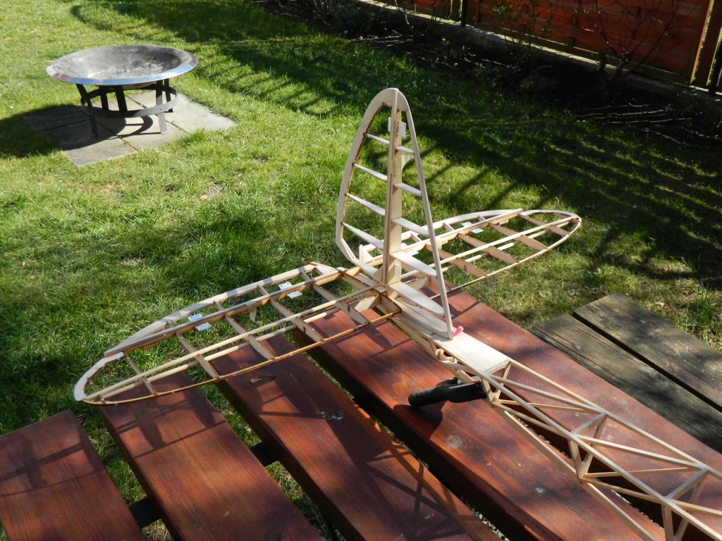

Post: 2 kwie 2020, o 21:21

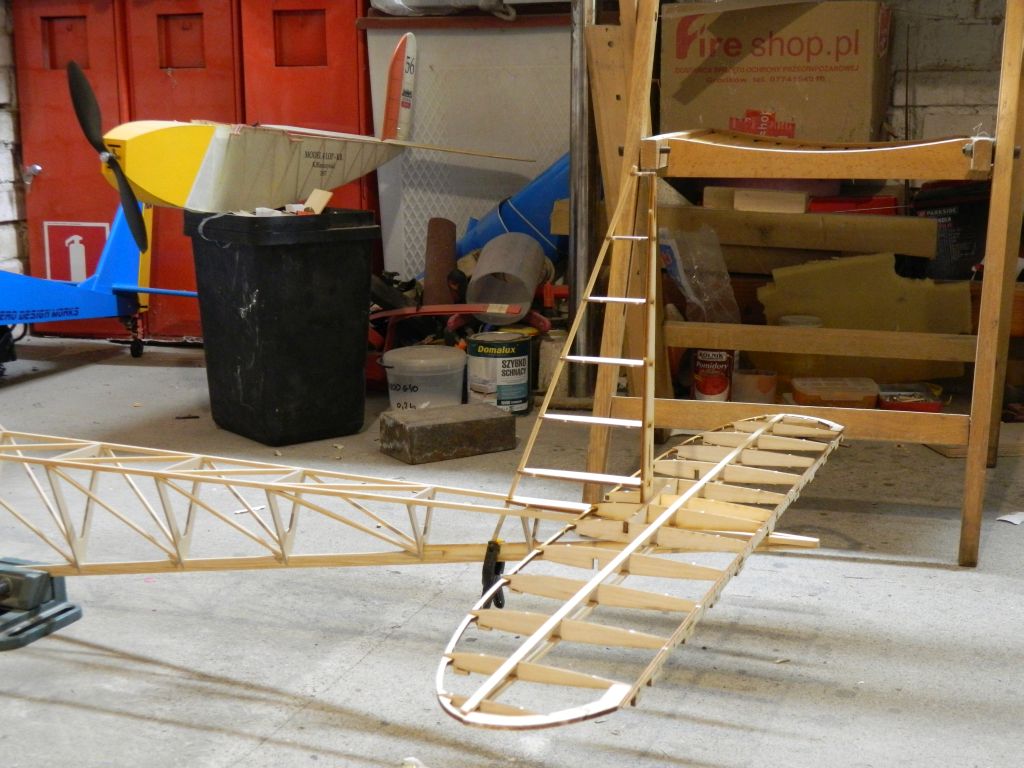

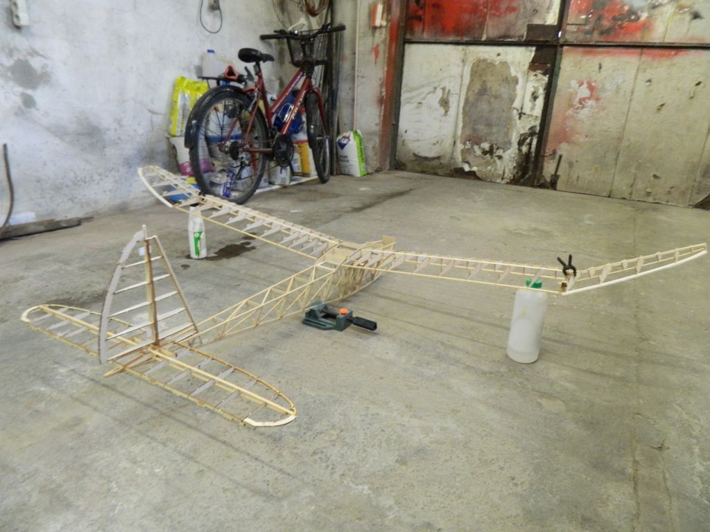

Dzisiaj złożyłem jeden płacik i ster kierunku. Zmuszony byłem zmienić kilka zaplanowanych rozwiązań. Ogólnie dotyczy to eliptycznej części płata.
- Wykonanie lameli krawędzi natarcia z dwóch listw sosnowych 1,5x5 mm okazało się bardzo utrudnione. Wykonałem je z takich samych listw balsowych.
- Wykonanie krawędzi spływu, podobnie, z dwóch listw sosnowych 1,5x3 mm i doklejenie do tego listwy ze sklejki topolowej 3x12 też okazało się niemożliwe. Wyciętą laserowo listwę ze sklejki topolowej wykorzystałem jako szablon do wycięcia eliptycznego spływu z balsy 3 mm, szerokość 15 mm.
- W części prostokątnej płata planowałem spływ z listwy sosnowej 3x15. Taka "deska" jakoś mi się nie widziała. Ostatecznie wkleiłem listwę sosnową 3x6 do niej dokleję listwę balsową 3x9 /10/ mm, będzie łatwiej szlifować.
Wyszło jeszcze parę niedokładności. Systematycznie poprawiam w plikach. Po zakończeniu budowy postaram się zamieścić pełne plany szybowca.
Parę zdjęć do oglądania na koniec. Jutro sklejam drugi płat :) .
DSCN5208.jpg [ 168.33 KiB | Przeglądany 9775 razy ]
DSCN5209.jpg [ 188.41 KiB | Przeglądany 9775 razy ]
DSCN5211.jpg [ 175.29 KiB | Przeglądany 9775 razy ]

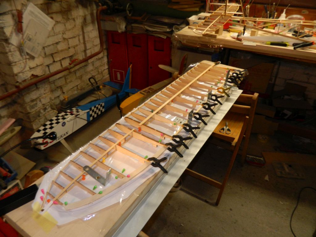

Post: 3 kwie 2020, o 18:38
Kto by pomyślał kiedyś. Człowiek chodzi do swojej domowej modelarni jak do pracy ;) .

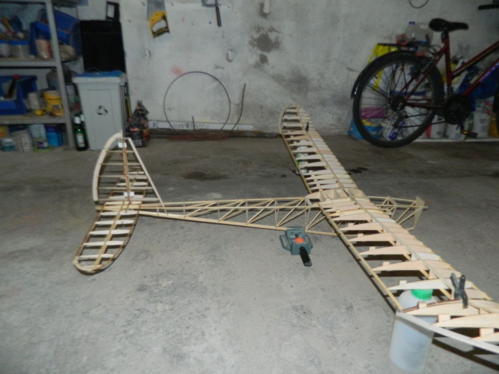

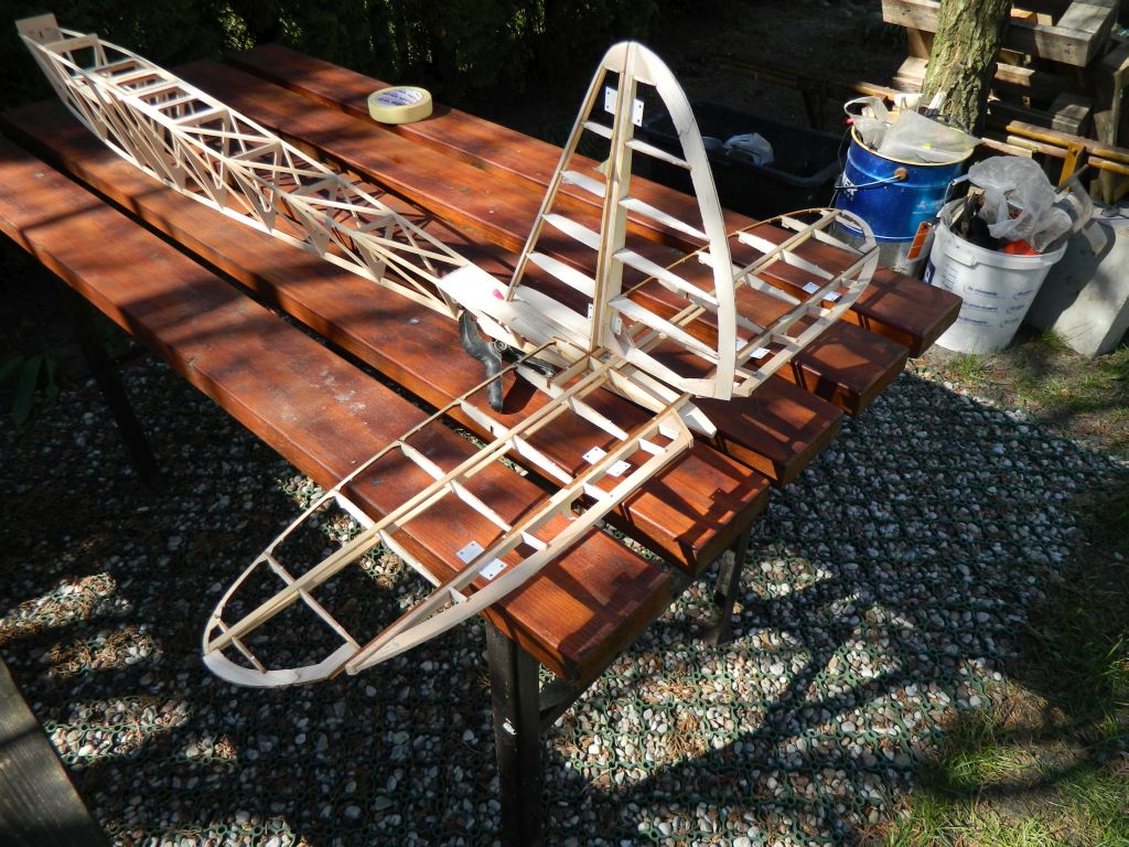

Drugi dzień i drugi płacik złożony. Właściwie fizycznie nie mam jeszcze steru wysokości. Na dniach rozrysuję i go sobie zbuduję. To co na zdjęciach na razie waży 360 g. Myślę, że między 600 a 700 gram może się udać do lotu. Zmieniłem koncepcję i mam zamiar pokryć model folią.
DSCN5214.jpg [ 171.17 KiB | Przeglądany 9743 razy ]
DSCN5217.jpg [ 157.54 KiB | Przeglądany 9743 razy ]
DSCN5219.jpg [ 150.65 KiB | Przeglądany 9743 razy ]

Post: 6 kwie 2020, o 11:26
folia transparentna też ma swój urok
Zgadzam się, ale niesie pewne "zagrożenia" a w przypadku elementów wycinanych laserowo ;) .
Stolarki ciąg dalszy. Pion oszlifowany, ster kierunku będzie szlifowany. W poziomym przygotowuję się do lamelowania natarcia, a ster wysokości - zrobiony ręcznie :roll: - czeka na kostkę z papierem ściernym.
DSCN5220.jpg [ 247.98 KiB | Przeglądany 9681 razy ]
DSCN5222.jpg [ 236.67 KiB | Przeglądany 9681 razy ]

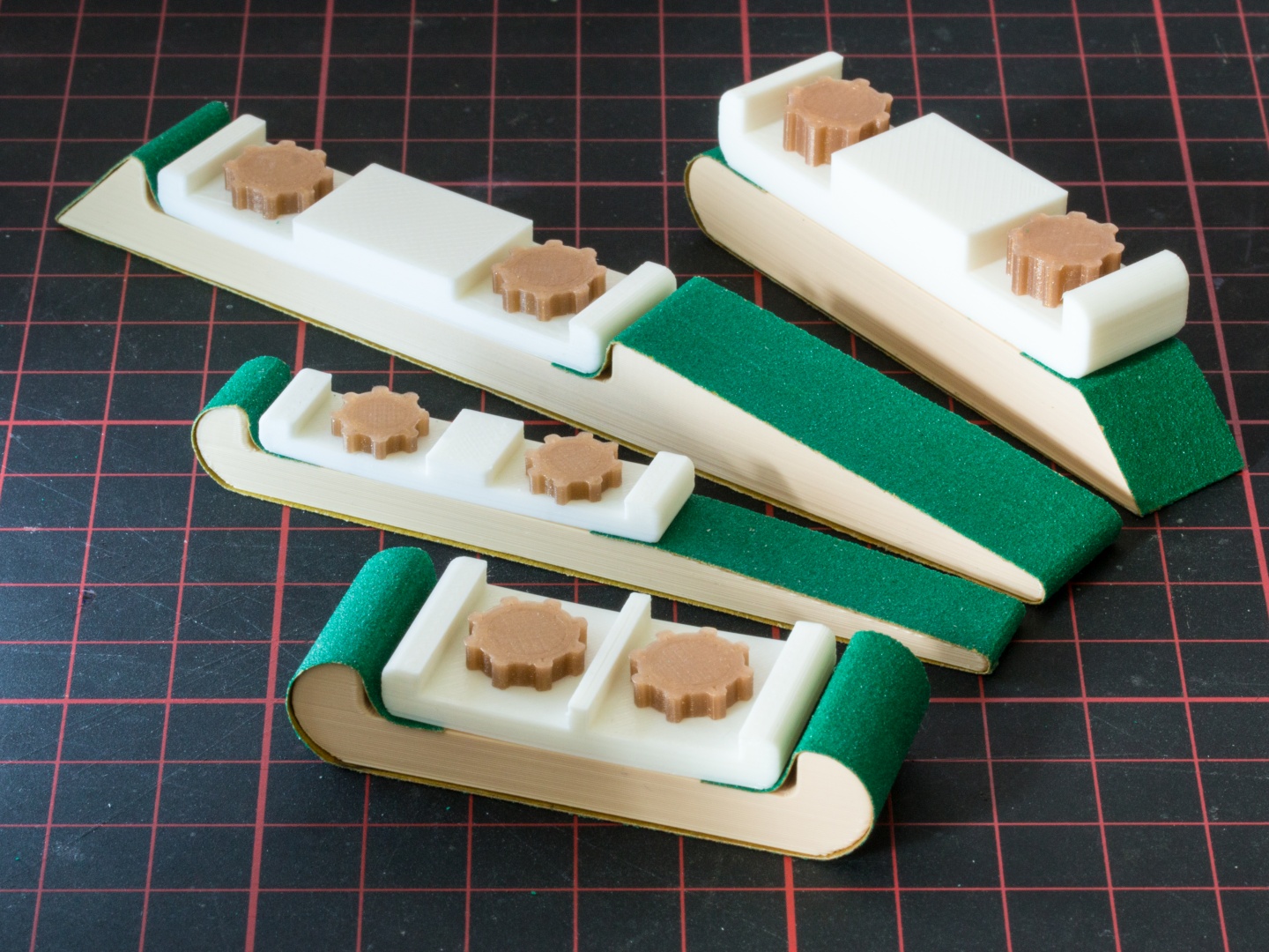

Post: 7 kwie 2020, o 09:31
A propos kostek z papierem ściernym, kiedyś natrafiłem na klocki do szlifowania do wydruku. Są w różnych kształtach, można pobrać za darmo. Ciekawie wyglądają, mogą być przydatne:
Komentarz: https://cdn.myminifactory.com/assets/object-assets/5999778439936/images/resize-img-1109-1.jpg
resize-img-1109-1.jpg [ 515.74 KiB | Przeglądany 9641 razy ]
Link do plików:
https://www.thingiverse.com/thing:2404850
