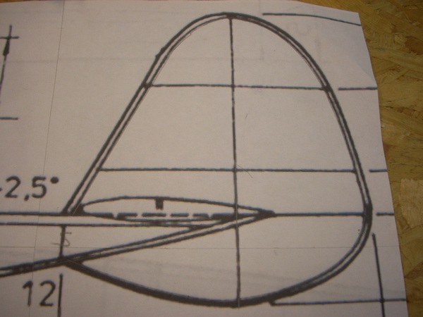

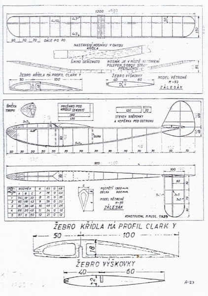

Długo się zastanawiałem i wreszcie padło na ten model szybowca. Jest to czeski model z 1939 roku /spotkałem się z datą 1940 r./. Model wyszedł spod ręki M.Musila, konstruktora większej ilości ładnych modeli.
Model będzie w wersji RC i będzie wykonany w skali 1:1, czyli zgodnie z ogólnie obowiązującymi przepisami dotyczącymi modeli Oldtimer.
Poniżej plan i opis do tego planu:
Konstrukcja modelu klasyczna: sklejka, sosna, bambus zastąpię lamelkami z balsy. Pokrycie japonka, a może inny papier, bardziej pasujący do epoki.
I podstawowe dane:
długość-900 mm
rozpiętość-1300 mm
cdn.....
/SAM 78 -428/

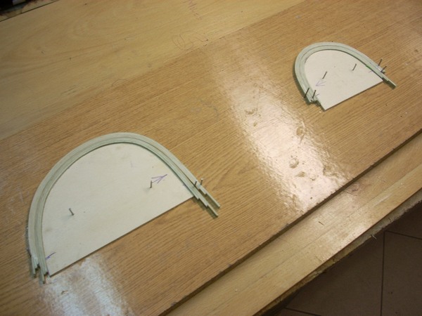

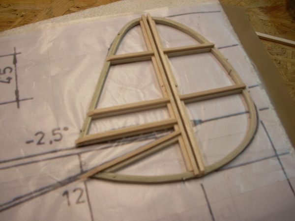

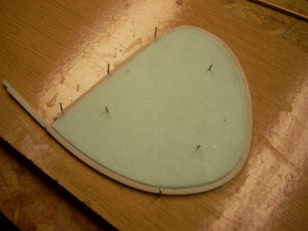

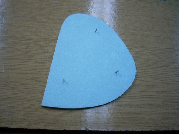

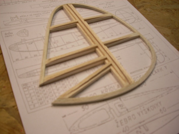

Model powoli powstaje, na początek ładne lamelki do usterzeń i skrzydła.
Usterzenie pionowe i poziome w przekroju mają profil symetryczny, i aby nie mieć jakichś problemów przy klejeniu, całość postanowiłem zrobić troszkę inaczej- najpierw wkleiłem z listewek cały układ żeberek i dźwigarków, później naklejam listewki z balsy 3x3 i dopiero teraz poprzez przeszlifowanie nadaję odpowiedni kształt żeberkom. Podobnie potraktuję usterzenie poziome.
cdn....

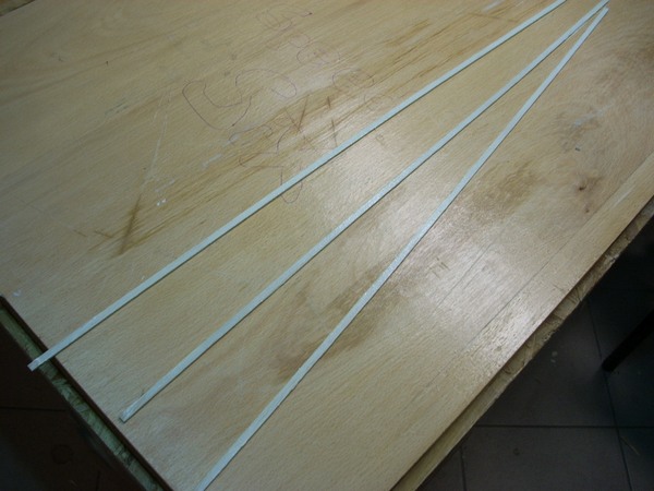

Robota pierwsza klasa :D . Napisz może coś więcej na temat robienia lamelek - jakiego kleju użyłeś, czy wyginałeś na mokro... Tak dla potomnych ;)
Post: 4 mar 2014, o 15:53
Posty: 156
Lokalizacja: Sośno
Paweł pisze:
.... Napisz może coś więcej na temat robienia lamelek - jakiego kleju użyłeś, czy wyginałeś na mokro... Tak dla potomnych ;)
Postaram w przeciągu kilku dni zrobić ładny tutorialek z opisem i fotkami. Dla potomności i wszystkich zainteresowanych.
