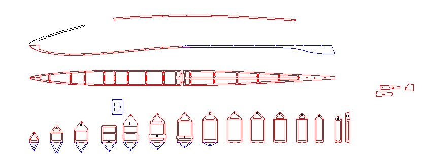

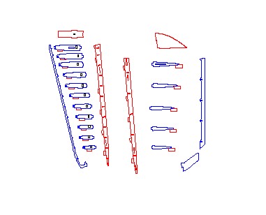

Po powrocie z z mistrzostw oldtimerów postanowiłem wrócić do Wicherka. Powodem był rozgrywany Puchar Wicherka, moim zdaniem świetna zabawa, mnóstwo śmiechu i spora dawka nostalgii :D . Tym bardziej, że Wichr to " nasz model, polski" ze świetną dokumentacją, wart ciągłego przypominania itd/itp. Kostek udostępnił mi skan planów z 1957 roku - wersja 10 - czyli można startować w oldkach. Wykorzystałem przerysowane przez Pawła plany Wicherka - papierowe zawierały dużo błędów - które mi kiedyś udostępnił, dzięki :D . Po przeskalowaniu i kilku zmianach jakie wprowadziłem, raczej ułatwiających budowę, kończę rozkładanie modelu na formatkach. Model prosty, jakimś cudem inżynierii nie jest, ale myślę, że o ujmującym kształcie i z bogatą historią dla nas wszystkich i każdego z osobna.
Główne założenia modelu to. Napęd elektryczny /silnik z serii 28xx/ pakiet 2S, Ster kierunku i wysokości, i cała reszta zgodnie z projektem Papcia Schiera. Jedyne zmiany to. Inne mocowanie poziomego / na śrubę/, a co za tym idzie lekko przerobiony tył kadłuba. Zmiana sklejki 1,5 mm na boczkach na 3 mm Panama, no i wykorzystanie w większej mierze balsy. To w skrócie. W tym tygodniu kończę formatki, oddaję do wyceny i jedziemy z tematem.
Na formatkach będą wszystkie sklejkowe elementy kadłuba, żeberka skrzydeł i statecznika oraz golenie podwozia z duralu /1,6 mm/ wycięte wodą. Dwa zrzuty z planami warsztatowymi i formatkami żeber i innych elementów.
Zapraszam do dyskusji i oglądania. Po zakończeniu rysowania i wycięciu prototypu, sprawdzeniu, pliki Wicherka będą udostępnione, ewentualnie będzie można zamówić wycięcie u mnie, po kosztach.

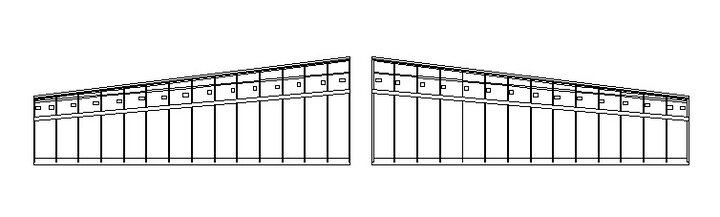

Formatki zrobione, jutro oddaję do wyceny. Materiały: balsa 2 mm 1 szt, balsa 3 mm 1 szt, sklejka lotnicza 3 mm /Panama/ 2 x arkusz 310x250, kawałek balsosklejki 3 mm /600x80/, podwozie z i końcówki zastrzałów dural 1,6 mm.

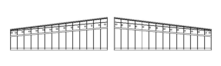

Skrzydło bez historii. Zupełnie tak samo jak w pierwowzorze. Jest jednak jedna kiszka. Żeberka balsowe są o mm za długie, w części spływu. Należy obciąć kawałek. Podkreślam, tylko żeberka balsowe. Pierwsze żebro ze sklejki 3 mm, żeberko przy mocowaniu zastrzału z balsosklejki 3 mm. Dodałem kawałek sklejki między dźwigarami między 1 a drugim żebrem. Poniżej jest pdf z wymiarami zastrzału. Wymiar tak plus minus 2 mm. Dopasujcie sobie w swoich modelach.
Poziomy jest najbardziej zmieniony. Natarcie to listwa z balsosklejki z wpustami , podobnie spływ, dźwigarek steru. Między dwoma środkowymi żeberkami kawałek balsosklejki - jest na formatce - stabilizujący poziom i z otworem na śrubę M3, mocującą. Ster jest na formatce. Należy ze sobą skleić dwa kawałki balsy 3 mm i oszlifować. Otwory na zawiasy Kavan 16x32. Mocowanie na śrubę M3.
