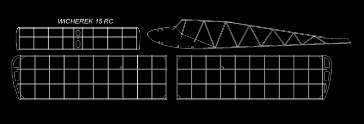

Po powrocie z z mistrzostw oldtimerów postanowiłem wrócić do Wicherka. Powodem był rozgrywany Puchar Wicherka, moim zdaniem świetna zabawa, mnóstwo śmiechu i spora dawka nostalgii :D . Tym bardziej, że Wichr to " nasz model, polski" ze świetną dokumentacją, wart ciągłego przypominania itd/itp. Kostek udostępnił mi skan planów z 1957 roku - wersja 10 - czyli można startować w oldkach. Wykorzystałem przerysowane przez Pawła plany Wicherka - papierowe zawierały dużo błędów - które mi kiedyś udostępnił, dzięki :D . Po przeskalowaniu i kilku zmianach jakie wprowadziłem, raczej ułatwiających budowę, kończę rozkładanie modelu na formatkach. Model prosty, jakimś cudem inżynierii nie jest, ale myślę, że o ujmującym kształcie i z bogatą historią dla nas wszystkich i każdego z osobna.
Główne założenia modelu to. Napęd elektryczny /silnik z serii 28xx/ pakiet 2S, Ster kierunku i wysokości, i cała reszta zgodnie z projektem Papcia Schiera. Jedyne zmiany to. Inne mocowanie poziomego / na śrubę/, a co za tym idzie lekko przerobiony tył kadłuba. Zmiana sklejki 1,5 mm na boczkach na 3 mm Panama, no i wykorzystanie w większej mierze balsy. To w skrócie. W tym tygodniu kończę formatki, oddaję do wyceny i jedziemy z tematem.
Na formatkach będą wszystkie sklejkowe elementy kadłuba, żeberka skrzydeł i statecznika oraz golenie podwozia z duralu /1,6 mm/ wycięte wodą. Dwa zrzuty z planami warsztatowymi i formatkami żeber i innych elementów.
Zapraszam do dyskusji i oglądania. Po zakończeniu rysowania i wycięciu prototypu, sprawdzeniu, pliki Wicherka będą udostępnione, ewentualnie będzie można zamówić wycięcie u mnie, po kosztach.

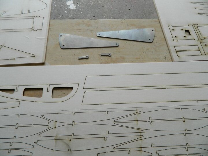

Formatki zrobione, jutro oddaję do wyceny. Materiały: balsa 2 mm 1 szt, balsa 3 mm 1 szt, sklejka lotnicza 3 mm /Panama/ 2 x arkusz 310x250, kawałek balsosklejki 3 mm /600x80/, podwozie z i końcówki zastrzałów dural 1,6 mm.

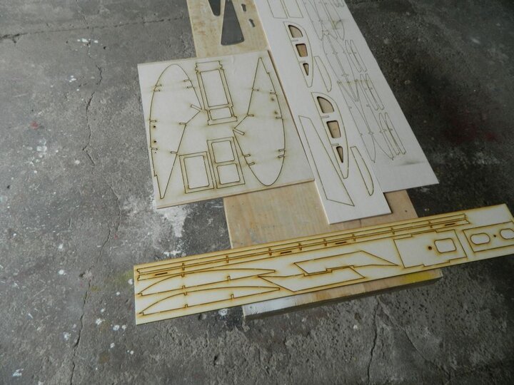

Dzisiaj odebrałem wszystkie wycięte elementy. Zabieram się za budowę mojego egzemplarza, w sumie wycięte zostały 4 modele. Zestaw składa się z : sklejka Panama 3 mm elementy kadłuba i skrzydeł, balsosklejka 3 mm elementy podstawy poziomego , 2 żeberka płata/mocowanie zastrzału/, balsa 2 mm żeberka płata i statecznika poziomego, balsa 3 mm ster wysokości, kierunku i zakończenia skrzydeł i poziomego. Dural 1,6 mm golenie podwozia i końcówki zastrzałów.
W sumie nie ma co relacjonować, ale opiszę zmiany jakie zastosowałem w Wicherku. W następnych postach podam jakie przewidziałem wyposażenie.

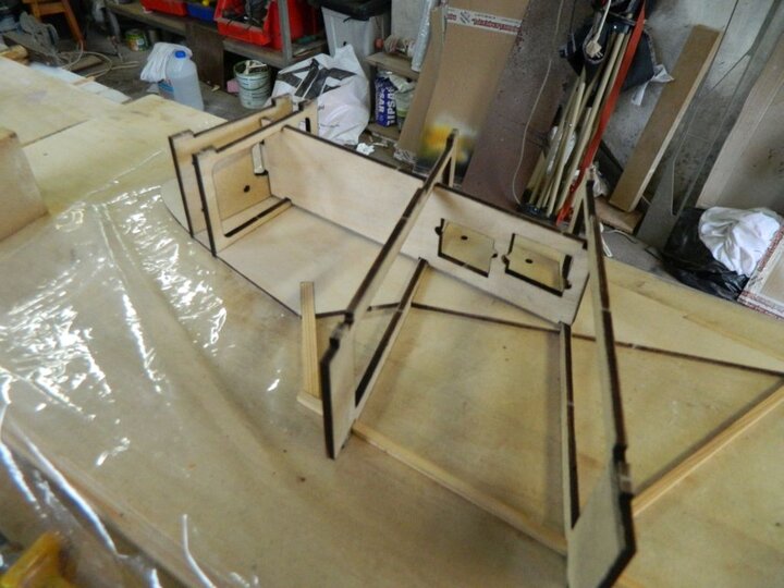

Zmiany w stosunku do pierwotnej wersji to przede wszystkim boczki kadłuba ze sklejki 3 mm, oraz przekonstruowanie tyłu kadłuba. Mocowanie statecznika poziomego zrobiłem na śrubę M3 wkręcaną w nakrętkę kłową w podstawie. Kratownice kadłuba na końcu otrzymały odpowiednie elementy z balsosklejki. Dodałem wręgę silnikową przystosowaną do mocowania silnika z serii 28xx na krzyżaku i półkę na serwa/pakiet. Na planach /do pobrania niżej w w pdf-ie format A0/ jest z przodu kabiny rozpórka z sosny 3x3, w modelu w boku jest wpust na sosnę 5x3, nie zmieniłem na planach.
Do kadłuba wrócę później. Na razie nabieram siły na złożenie obu kratownic na wręgach, może jutro :? . Myślę, że zdjęcia wszystko wyjaśnią.

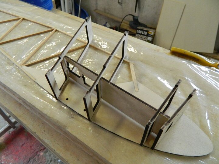

Kadłub cz. 2
Złożyłem kratownice, cały dzień roboty. Po pierwsze. Wklejamy wręgi w boczek razem z półką pod serwa/pakiet. Po wklejeniu wręg kleimy drugi bok kadłuba. Każdy ma swoje sposoby "na Wicherka", nie będę się rozpisywał.
Na zdjęciach chyba coś tam widać. Po wyschnięciu przyszedł czas na rozpórki kratownic. Cad to cad, 44 mm, powiem brzydko, jak w mordę strzelił, zbudowałem przyrząd do równego przycinania listewek - na zdjęciu. Na koniec dwa elementy dodane przeze mnie , sklejka 3 mm wklejona między górne podłużnice. Taka część stabilizująca kratownice podczas sklejania. Po czasie oceniam, że nie potrzebna, sama półka pod serwa/pakiet pełni tą rolę doskonale.
Kadłub po zdjęciu z deski sztywny i stabilny.
CDN

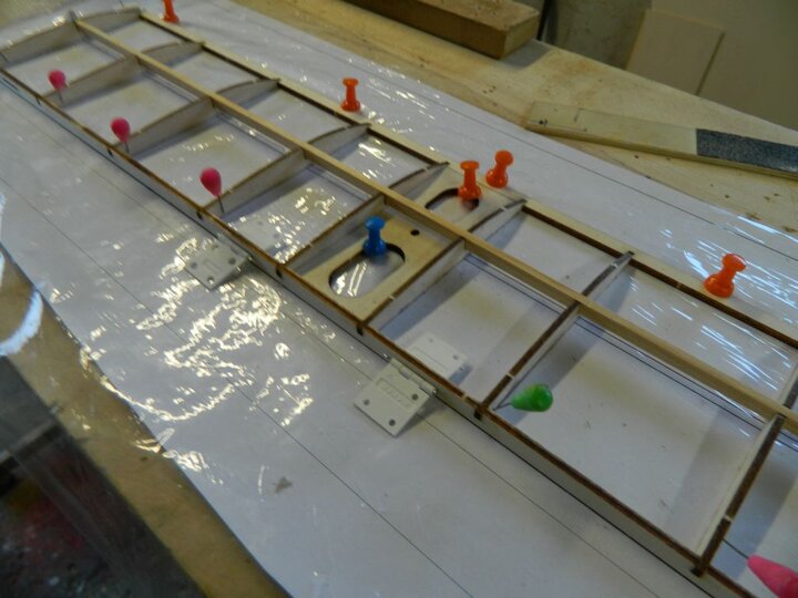

Skrzydło bez historii. Zupełnie tak samo jak w pierwowzorze. Jest jednak jedna kiszka. Żeberka balsowe są o mm za długie, w części spływu. Należy obciąć kawałek. Podkreślam, tylko żeberka balsowe. Pierwsze żebro ze sklejki 3 mm, żeberko przy mocowaniu zastrzału z balsosklejki 3 mm. Dodałem kawałek sklejki między dźwigarami między 1 a drugim żebrem. Poniżej jest pdf z wymiarami zastrzału. Wymiar tak plus minus 2 mm. Dopasujcie sobie w swoich modelach.
Poziomy jest najbardziej zmieniony. Natarcie to listwa z balsosklejki z wpustami , podobnie spływ, dźwigarek steru. Między dwoma środkowymi żeberkami kawałek balsosklejki - jest na formatce - stabilizujący poziom i z otworem na śrubę M3, mocującą. Ster jest na formatce. Należy ze sobą skleić dwa kawałki balsy 3 mm i oszlifować. Otwory na zawiasy Kavan 16x32. Mocowanie na śrubę M3.
Statecznik pionowy wg planów, nie jest na formatce, ster kierunku dla leniwych jest na formatce - balsa 3 mm.
