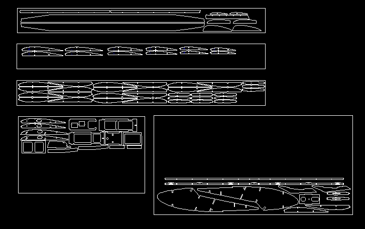

Formatki zrobione, także można wycinać. Niżej zrzut z ekranu - formatki i dołączam plany warsztatowe w skali 1:1 w formacie A0 /pdf/.

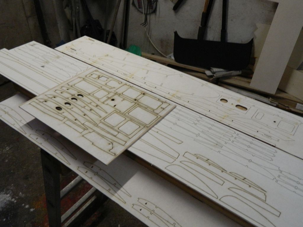

Wicherek w wersji szybowcowej wycięty. Można drukować plany i brać się powoli za budowę modelu.

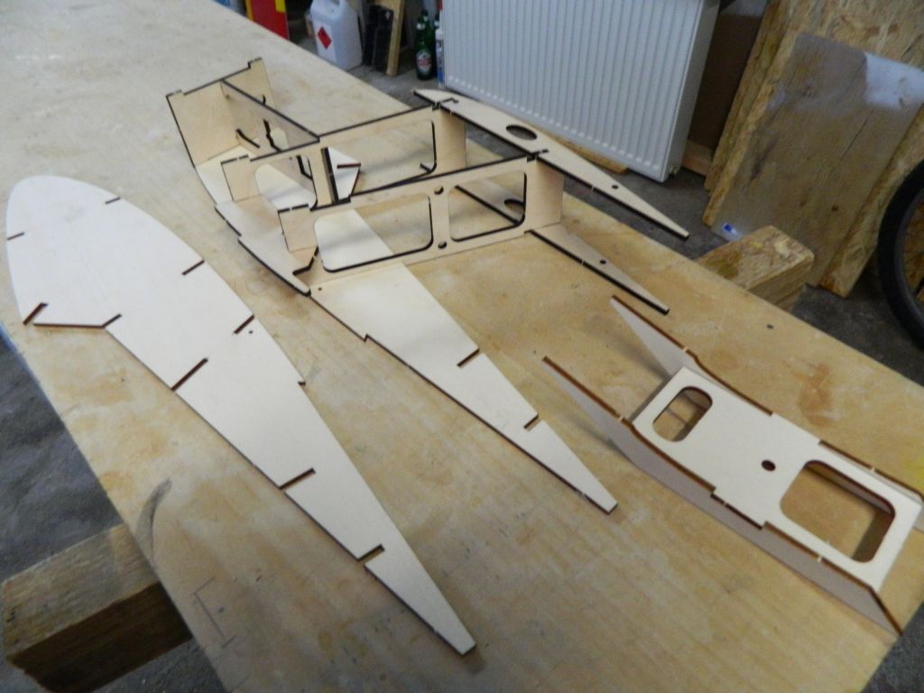

Kontrola części. Złożyłem przód kadłuba, bez kleju. Wszystko pasuje. No powiedzmy, że pasuje. Są dwa babole.
Pierwszy to zła szerokość sklejkowych elementów w nasadzie płata. To jest część którą dodałem. Drugi to nie pasujące wpusty w części centralnej poziomego. Obie wpadki nie wpływają na montaż, jednak nie po to się rysuje/wycina żeby szaleć z pilnikiem później :lol: . Już poprawiam.
W półce na serwa przewidziałem otwór na pakiet zasilający /4xAA NiMh kostka/, tak aby dobrze był umiejscowiony i nie przesuwał się.

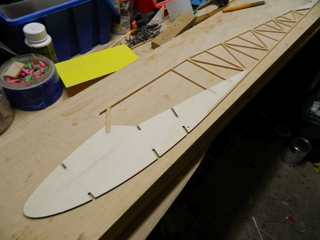

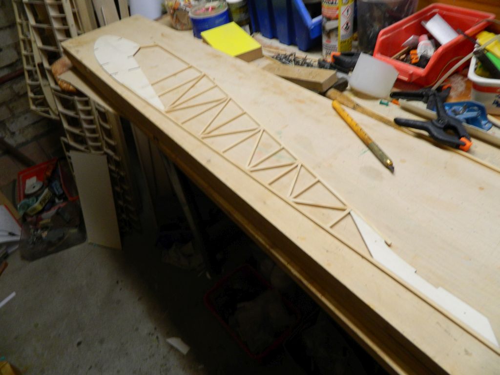

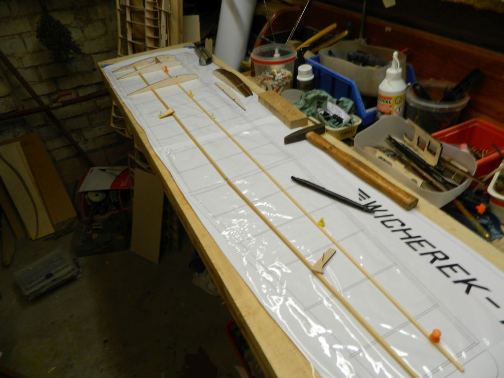

Druga kratownica zrobiona. Przymiarka bez kleju. W półkę pod poziomym wklejona nakrętka pazurkowa M3. Wszystko składa się i pasuje. Odkładam kadłub, teraz chyba najłatwiejsza część modelu, skrzydła. Tutaj, po za dodanymi trapezowymi końcówkami , nie ma zmian. Dźwigar główny 2x sosna 3x3 mm, pomocniczy i natarcie sosna 5x3 i spływ sosna 10x3. Pierwsze żebro skl 3 mm, następne dwa balsa 2 mm, czwarte z balsosklejki 3 mm. Plan płata tak narysowany, że można składać centro razem z końcówką, jest mała przerwa.
CDN

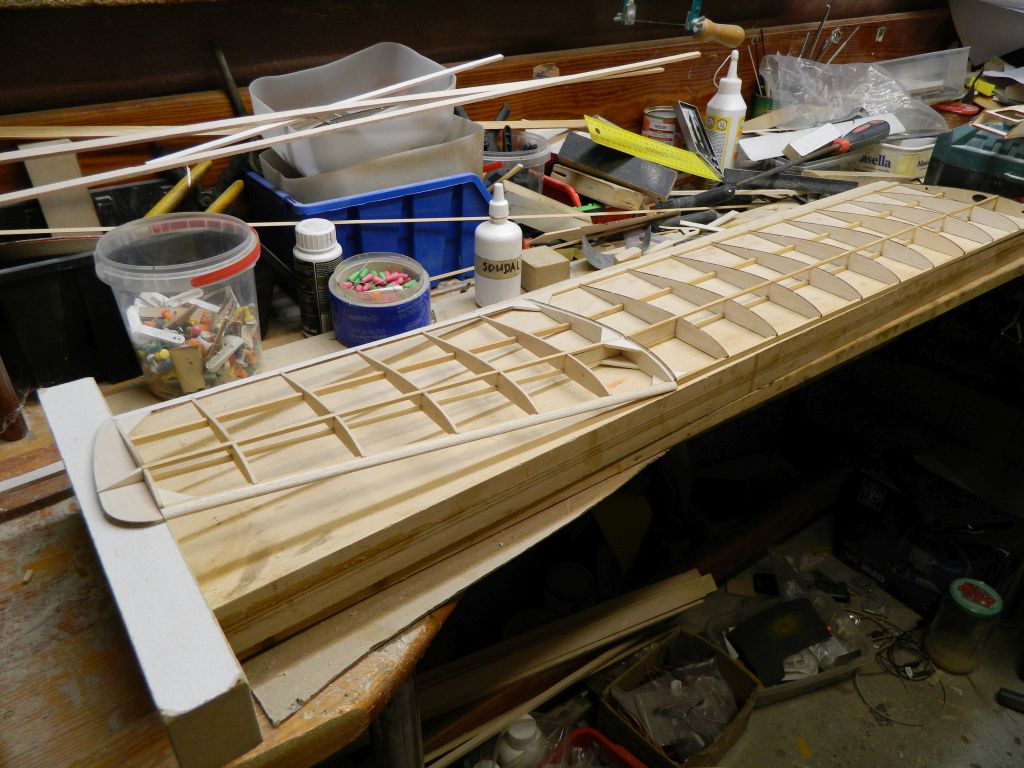

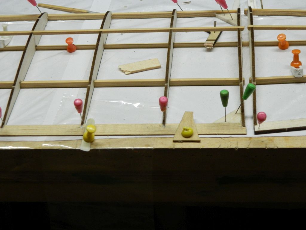

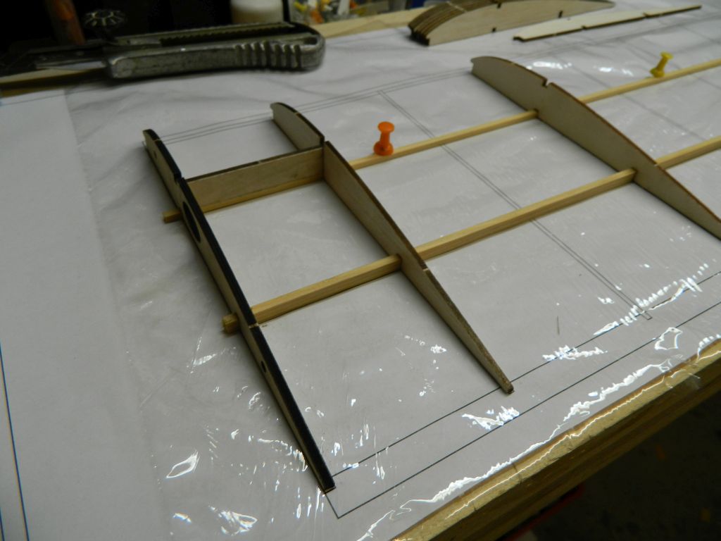

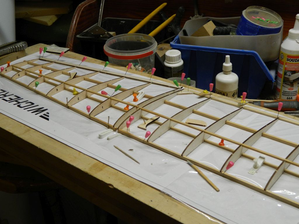

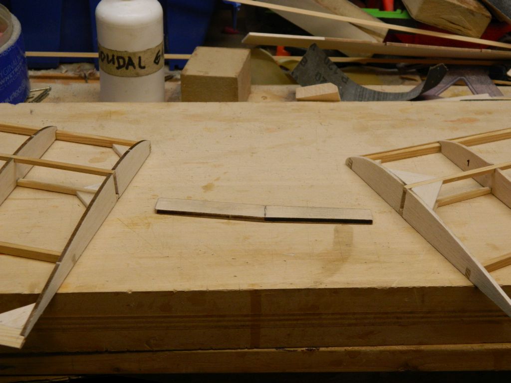

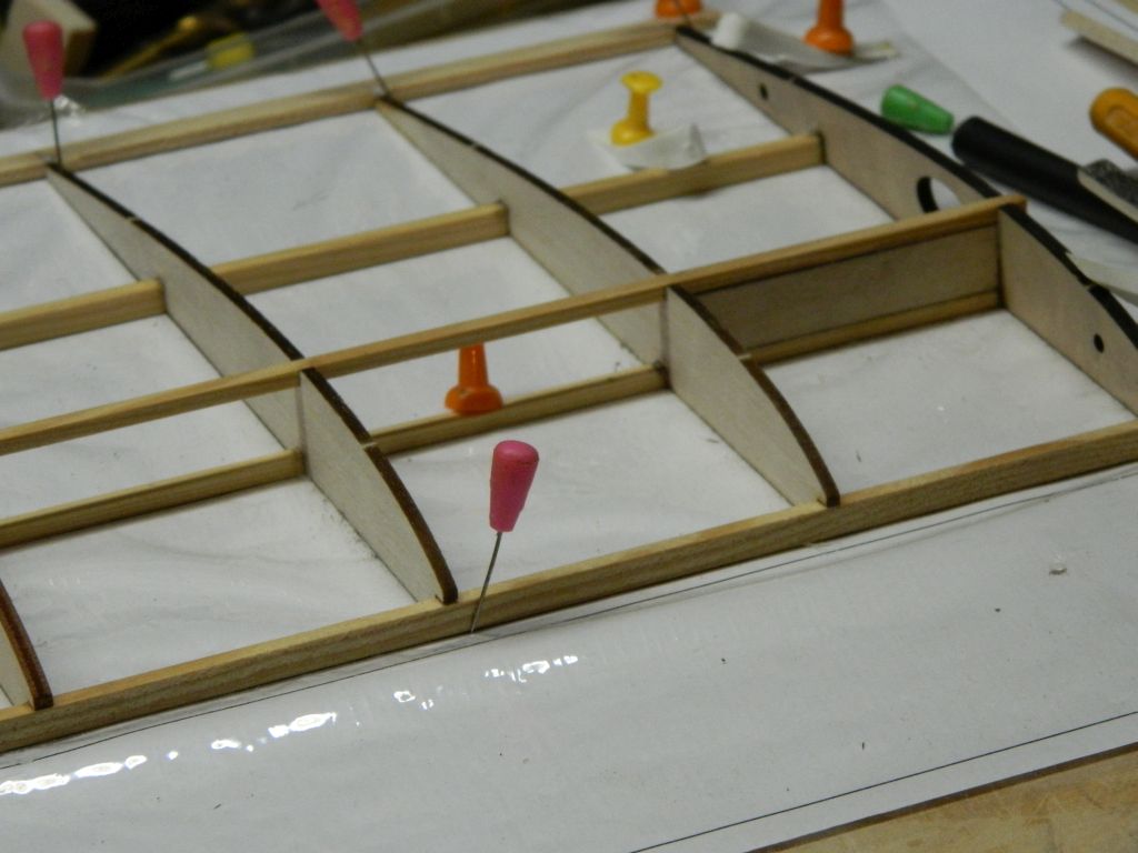

Post: 7 gru 2022, o 16:04
Posty: 3853

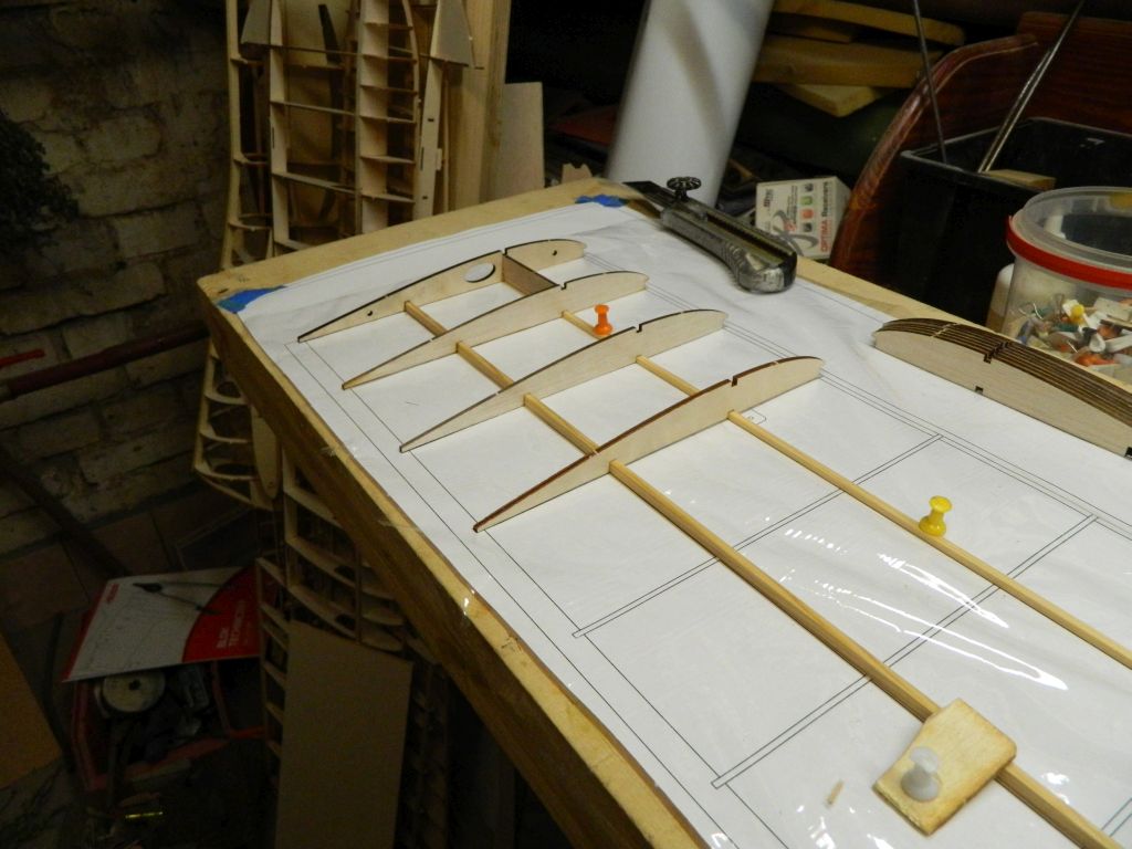

Skrzydło ciąg dalszy. Właściwie nie ma co opisywać. Zwracam jednak uwagę na wklejenie pod kątem 6 st żeberka nasadowego i żeberek centro/końcówka. Można tutaj wykorzystać do odpowiedniego ustawienia kąta, element ze sklejki 3 mm, który następnie wklejamy między dźwigary w nasadzie płata.Wznios centro i końcówki mają po 6 st. Wpusty na żeberka w listwie spływu powinny mieć 3 mm. Nosek płata to balsa 4 mm /3mm/ szlifowana do obrysu. U mnie na razie jej nie ma. Oczywiście trójkątne wzmocnienia w narożach płata i planuję jeszcze przekładki w dźwigarze. I zasadniczo to tyle na temat składania płata.
CDN

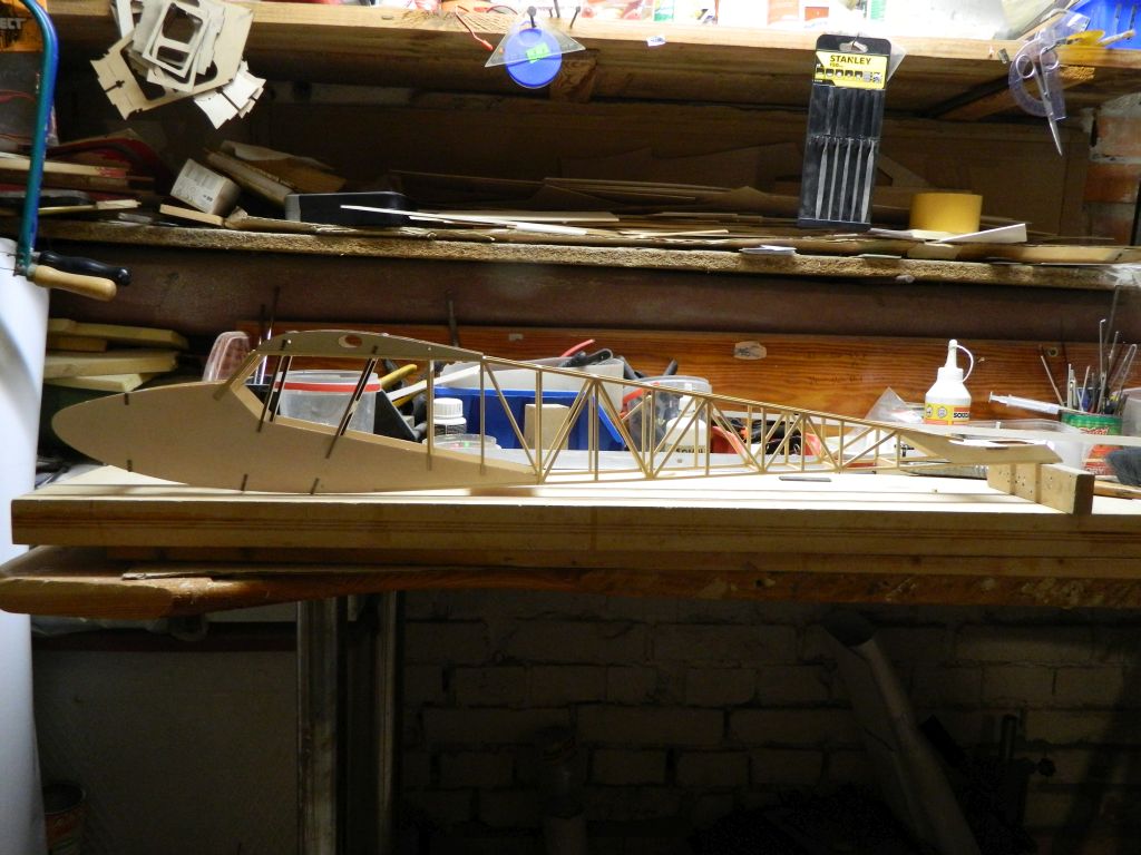

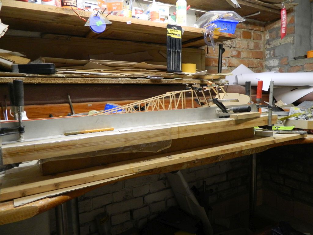

Post: 7 gru 2022, o 21:53
Posty: 3853

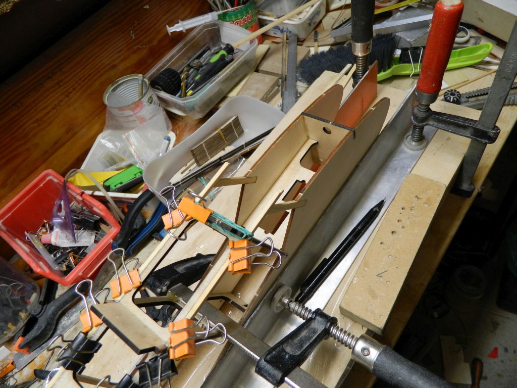

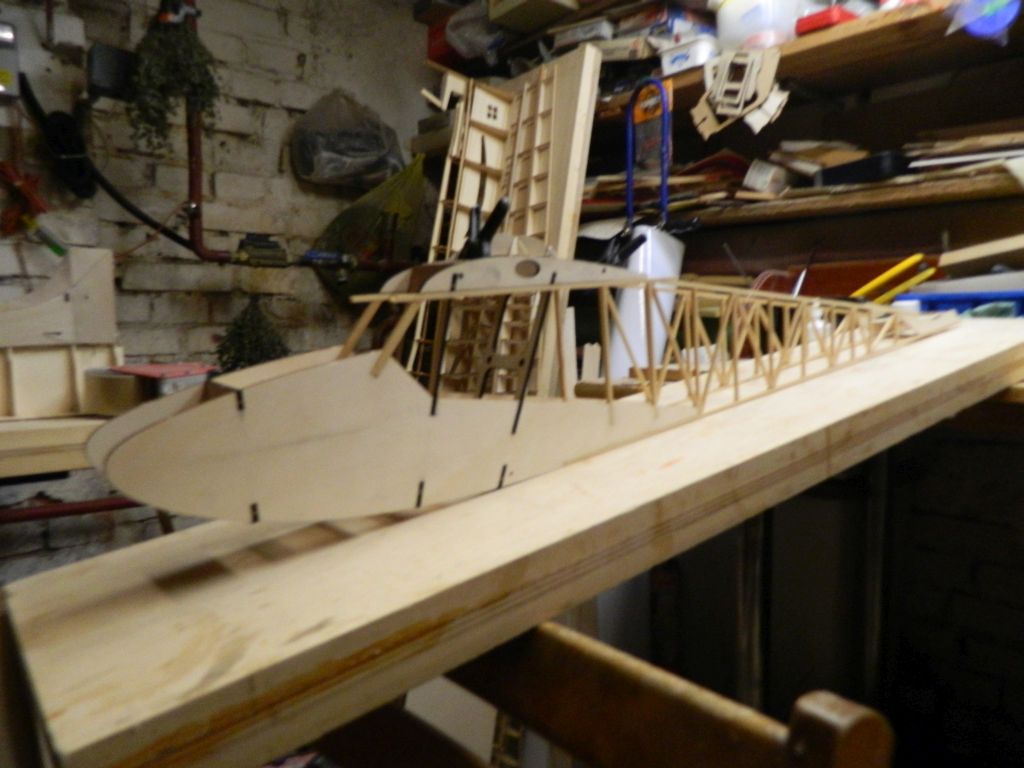

Kadłub.
Kratownice wyszlifowane, po przymiarce bez kleju skleiłem obie kratownice. Do klejenia używałem kleju poliuretanowego po dość słabych doświadczeniach z poliwinylowym. Na początku zamocowałem wręgi do jednego boczków, następnie drugi boczek. Teraz półka na serwa. Całość w "przyrząd" z dwóch alu listw, ściski, klamerki itp. Następnie wklejam podstawę pod poziom i elementy w centro kadłuba ze sklejki 3 mm. Zamocowałem również kilka rozpórek w tak zamocowanym kadłubie. Wszystko widać na zdjęciach, jeżeli nie to proszę pisać, wytłumaczę precyzyjniej.
CDN

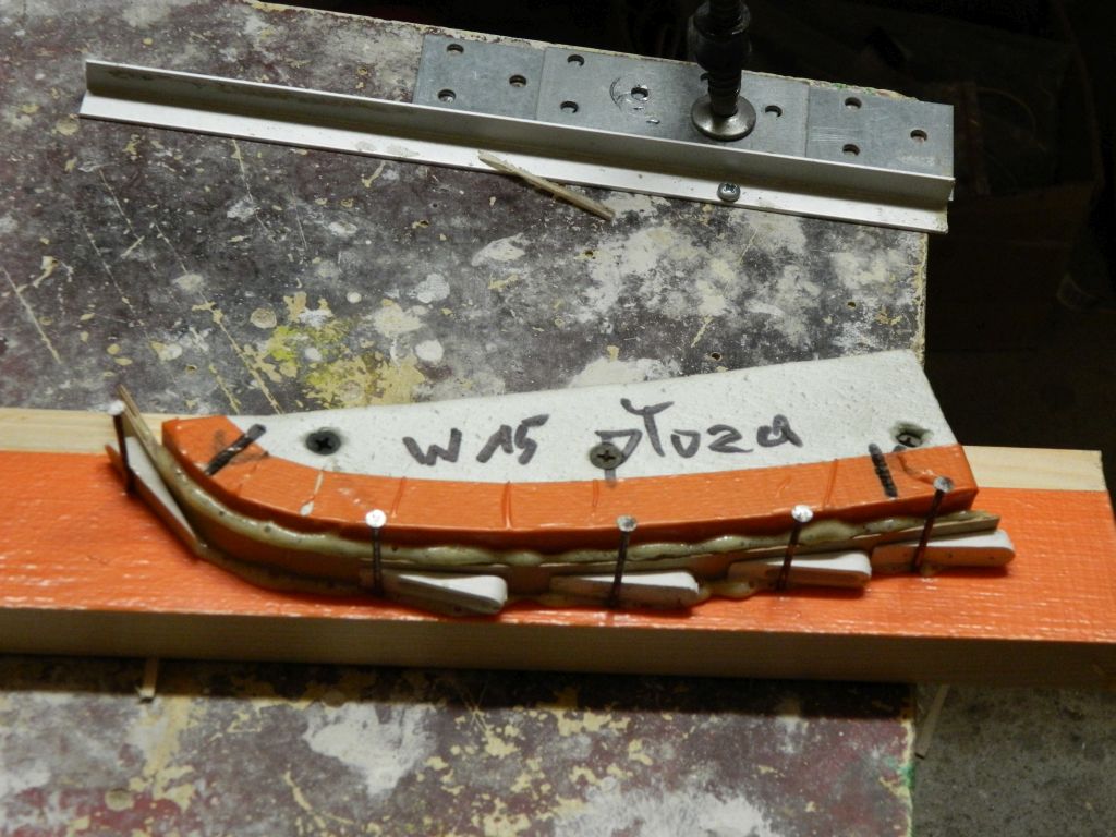

Post: 8 gru 2022, o 22:41
Posty: 3853

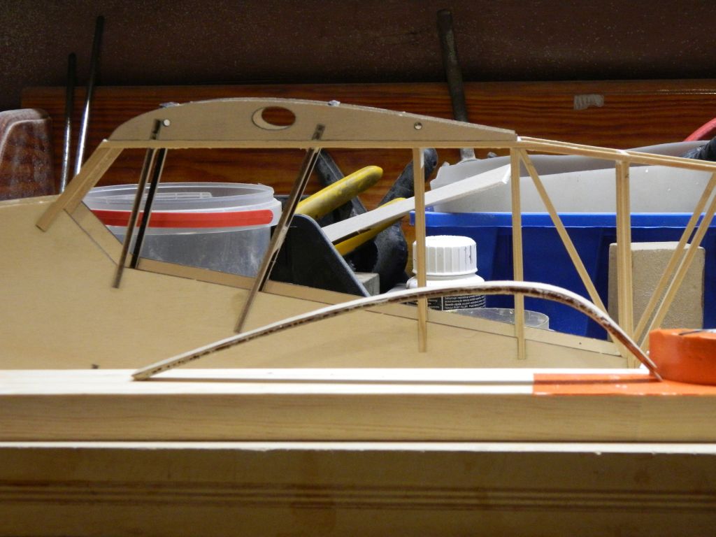

Kadłub sklejony. W tzw "międzyczasie" zrobiłem kopyto płozy z kawałka styroduru. Na nim z czterech warstw sklejki 1mm /2/ i 0,6 mm/2/ wylamelowałem rzeczony element. Jeżeli ktoś będzie potrzebował płozę to za przysłowiowe bezalkoholowe ;) mogę wyprodukować.

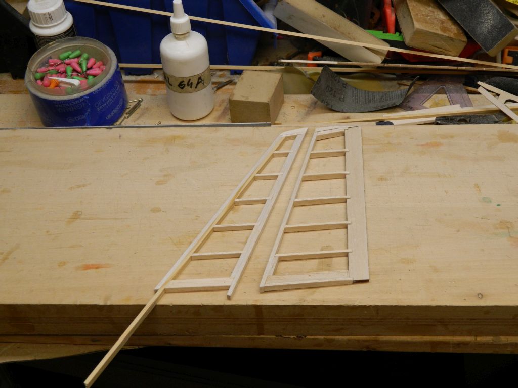

Post: 12 gru 2022, o 22:25
Posty: 3853
W ciągu ostatnich kilku dni przybyło parę elementów. Zrobiłem pion ze sterem kierunku, przygotowałem centro i końcówkę jednego z płatów do sklejenia. Kawałkami lipy okleiłem komorę balastową.
