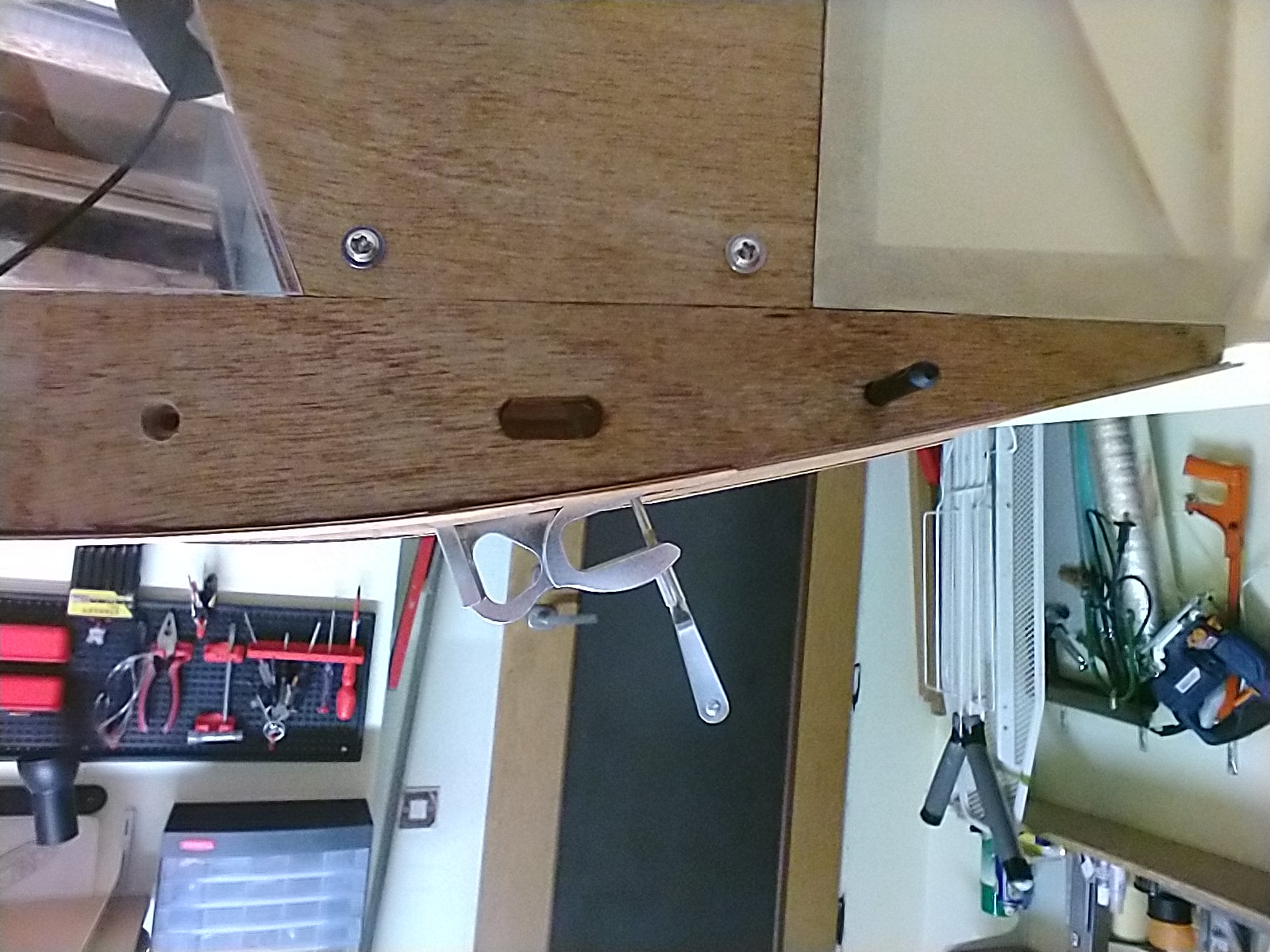

JerzyR pisze:
Nie lepiej by było hak dać bardziej w pionie?
Z punktu działania to chyba bez znaczenia. Ważne by był w okolicy środka ciężkości.
No chyba, że ze względu na walory estetyczne..., jak dla mnie jest OK. Czekam na film z holowania :P :P
Post: 10 kwie 2021, o 19:58
Posty: 169

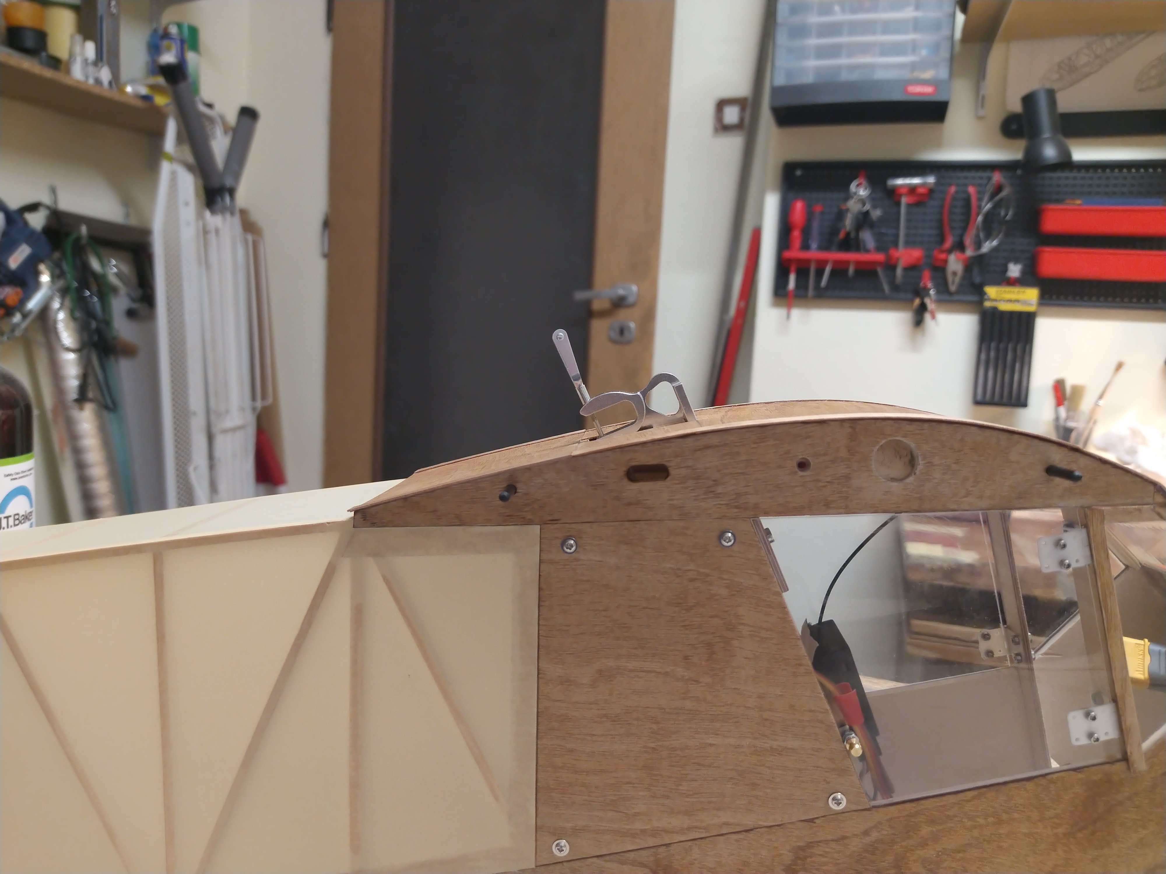

JerzyR pisze:
Pytałem osoby które latają holownikami u nas na lotnisku i powiedziały że spokojnie tak może być.
Jak jest około 6 cm za środkiem ciężkości ale jak pytałem to mówili że miejsce montażu jest Ok.
Zrobiłem 2 zdjęcia jak to wygląda z bliska.
Moim zdaniem nie ma znaczenia czy jest w pionie czy nieznacznie pochylony.
Sam jestem ciekaw jak to będzie pracowało.
Zobaczymy. Najpierw oblot. Potem holowania. Na pewno dam znać jak się to sprawuje i czy trzeba wprowadzić zmiany/ew. regulacje ;)

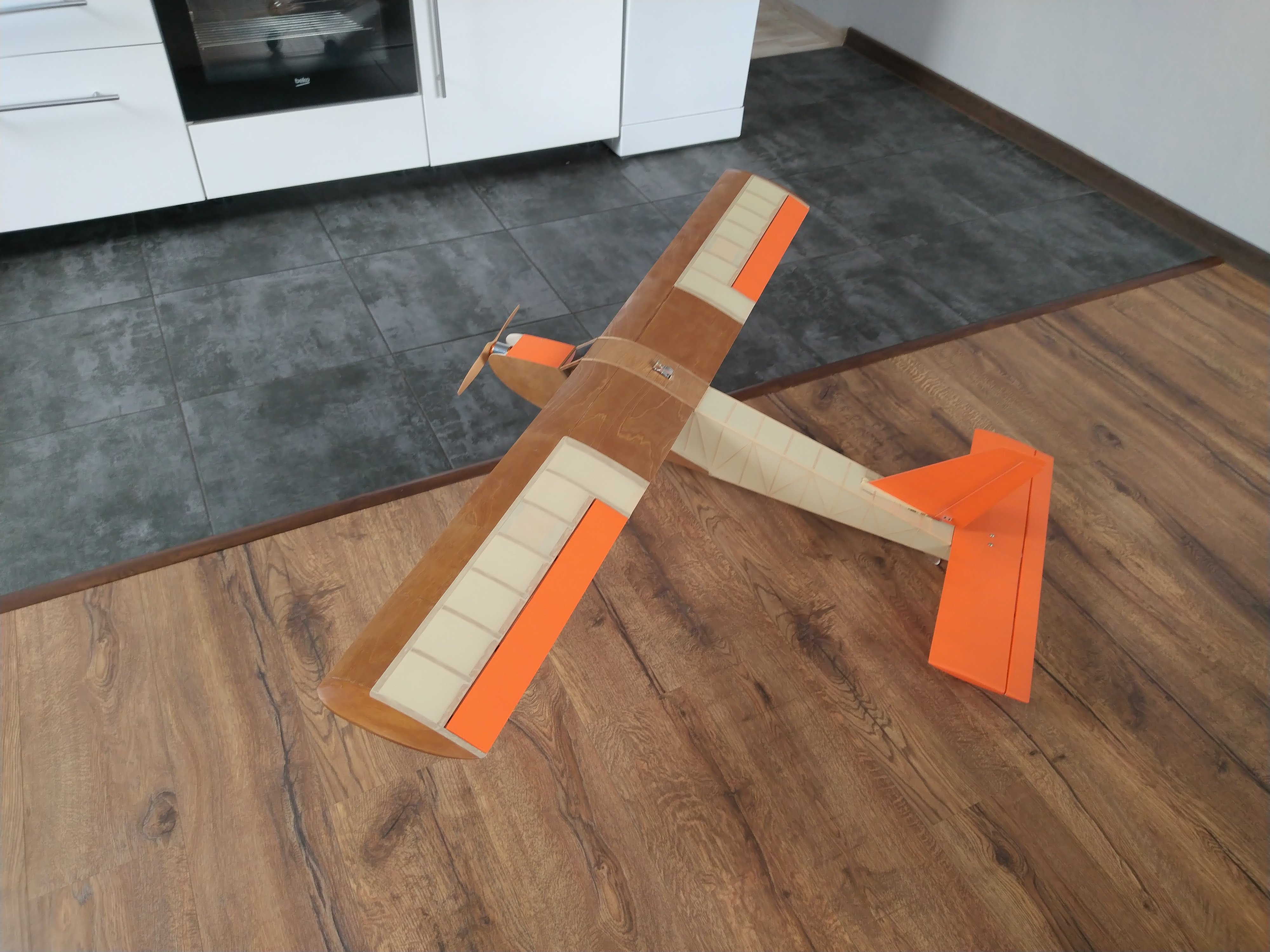

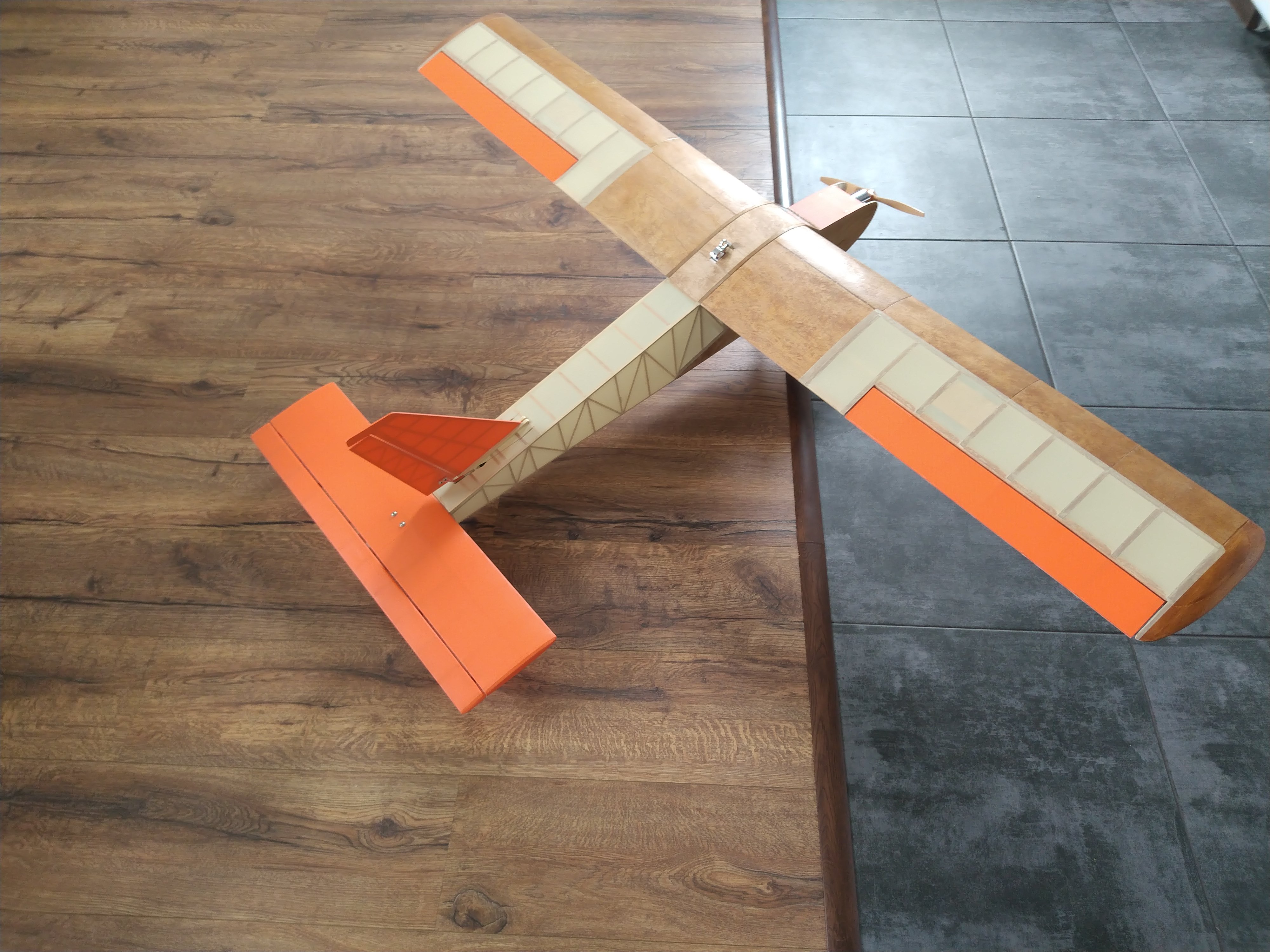

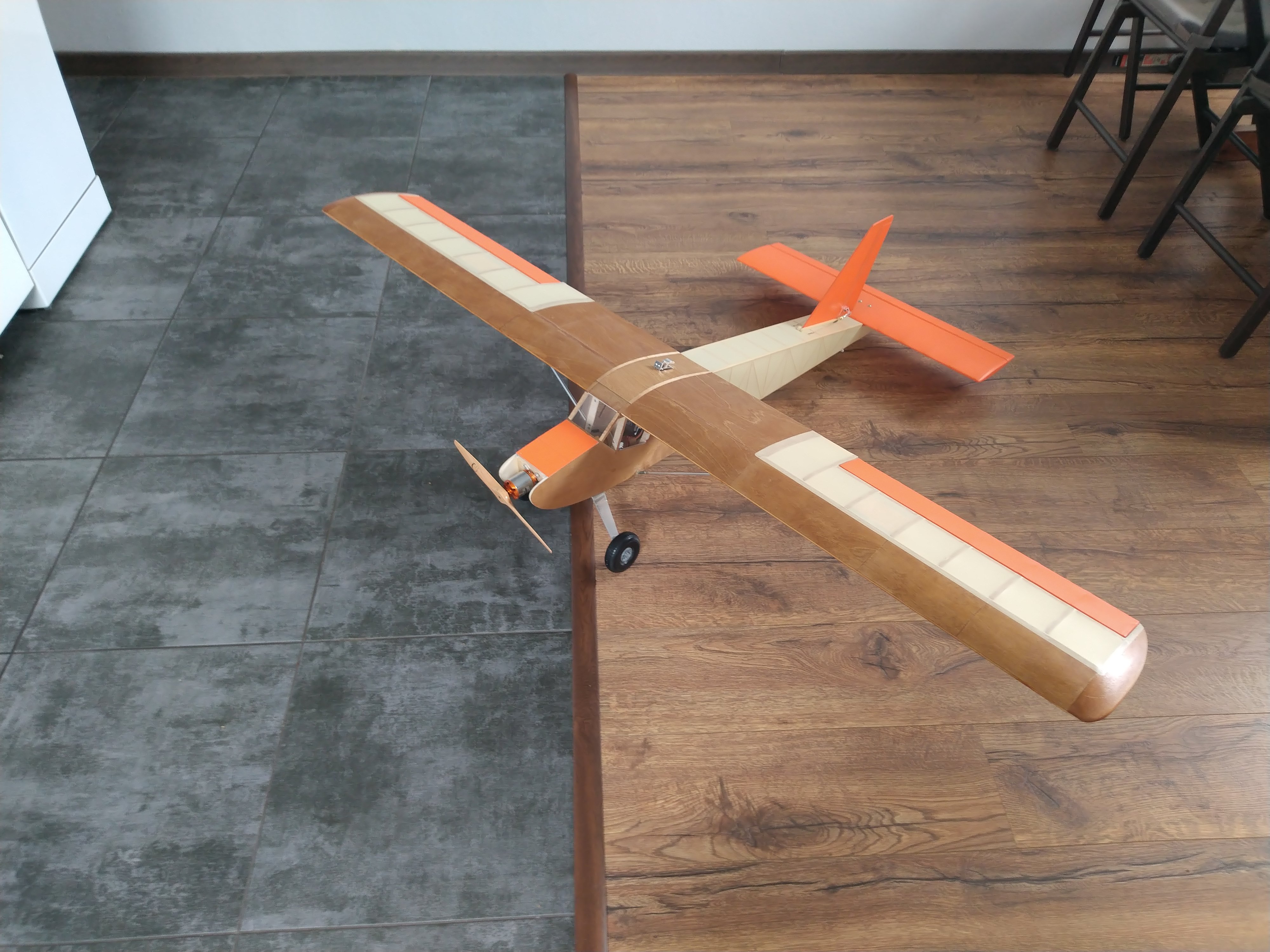

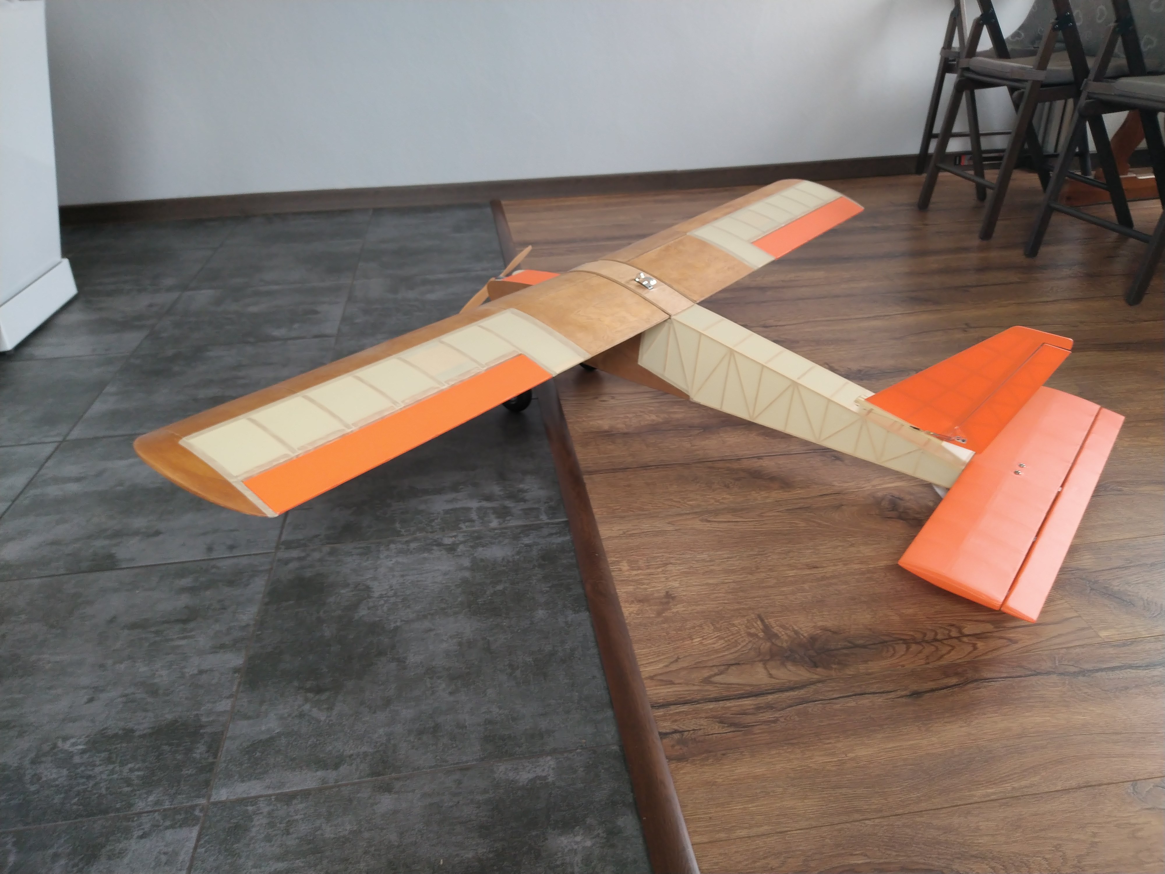

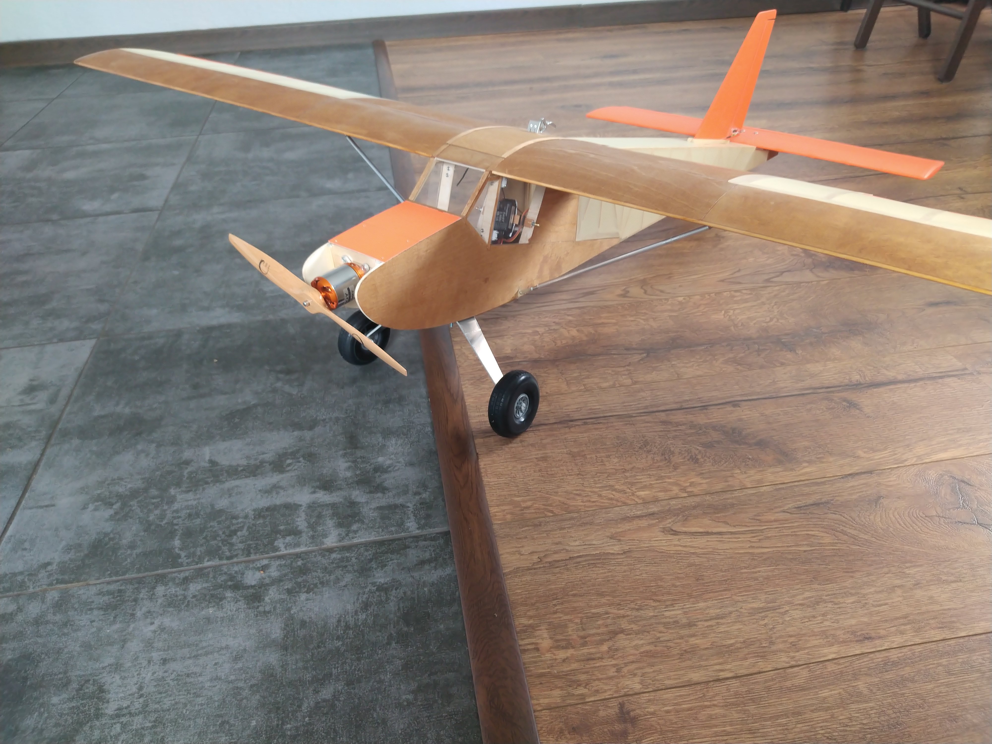

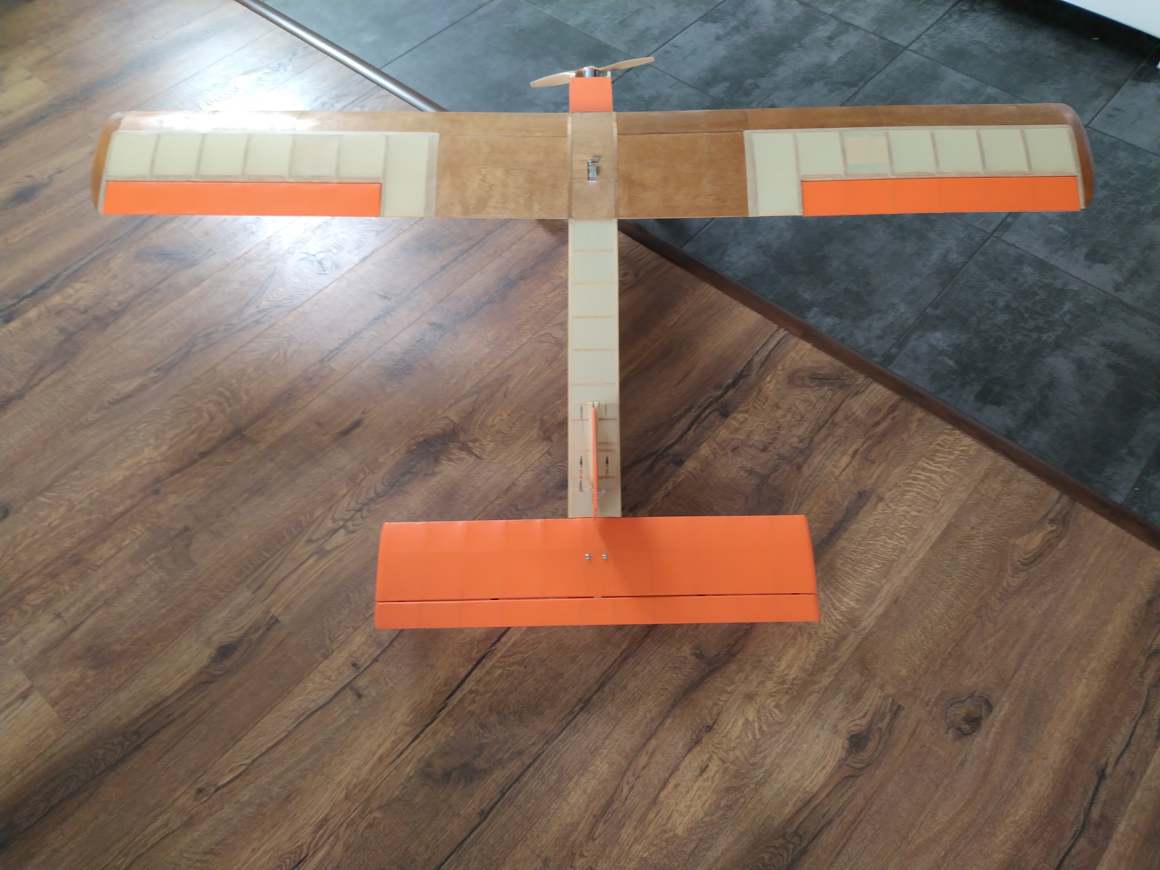

Można powiedzieć że projekt zakończony.
No prawie bo został jeszcze oblot i "napisy końcowe" :) w sensie nr rejestracyjne i nazwa.
Wszystkim którzy wzięli udział w wątku wielkie dzięki ;) że wytrwali w tej "rzeźbie" :D i do następnego projektu...
Końcowe zdjęcia miały być wykonane na dworze ale pogoda nie pozwoliła.
Śmigło założone bez piasty tak tylko do zdjęć. Do oblotu poleci chyba na APC .
Krótkie dane:
- rozpiętość 173 cm
- waga około 1900 gram
- silnik turnigy 3548 - 1100kV
- regulator obrotów 50A
- akumulator 3S/3200 mAh
- śmigło 10x5 do 11x5,5
IMG_20210411_140232.jpg [ 1.32 MiB | Przeglądany 9374 razy ]
IMG_20210411_140219.jpg [ 1.47 MiB | Przeglądany 9374 razy ]
IMG_20210411_140206.jpg [ 1.17 MiB | Przeglądany 9374 razy ]
IMG_20210411_140155.jpg [ 1.21 MiB | Przeglądany 9374 razy ]
IMG_20210411_140036.jpg [ 1.14 MiB | Przeglądany 9374 razy ]
IMG_20210411_140119.jpg [ 1.37 MiB | Przeglądany 9374 razy ]
Pozdrawiam Roman

Gratuluję :), ale szybciutko i precyzyjnie wykonałeś Wicherka. Pięknie :)
Post: 15 kwie 2021, o 10:38
Świetnie wygląda ta lakierobejca na płacie i kadłubie! :D
Post: 15 kwie 2021, o 18:35
Posty: 794
Mnie się też podoba. Jednak ten orange trochę psuje efekt. Oczywiście, każdemu podoba się co innego ;) . O gustach przecież się nie dyskutuje :lol: . Ja bym pozostał w tym klimacie ;) .
IMG_20210411_140119a.jpg [ 324.76 KiB | Przeglądany 9239 razy ]
Post: 16 kwie 2021, o 09:03
Posty: 169
Dzięki Panowie :)
Na swoje usprawiedliwienie dodam że oklejałem tym co mi zostało z Komara.
Zamysł był taki aby skrzydła, stateczniki były w kolorze antiq a lotki i stery ( kierunku i wysokości) były pomarańczowe ale mi zabrakło :roll:
I stąd ta kolorystyka :D .
Sklejki na skrzydłach też miało być mniej ale trochę mnie poniosło :mrgreen:
Plus taki że w tej kolorystyce powinien być dobrze widoczny.
Następny będzie poprawiony... 8-)
Cdn...
