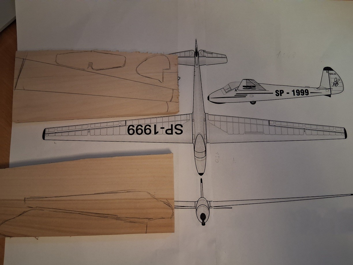

Postanowiłem coś samemu wystrugać. Podziałka 1:48 to akurat dla mnie. Oczy mam już nie te, co kiedyś. Z zazdrością i podziwem patrzę na kolekcję kilkadziesiąt modeli. Modeli budowanych ponad trzydzieści lat temu z synem. "To se ne wrati".
20260418_104911.jpg [ 381.24 KiB | Przeglądany 64 razy ]

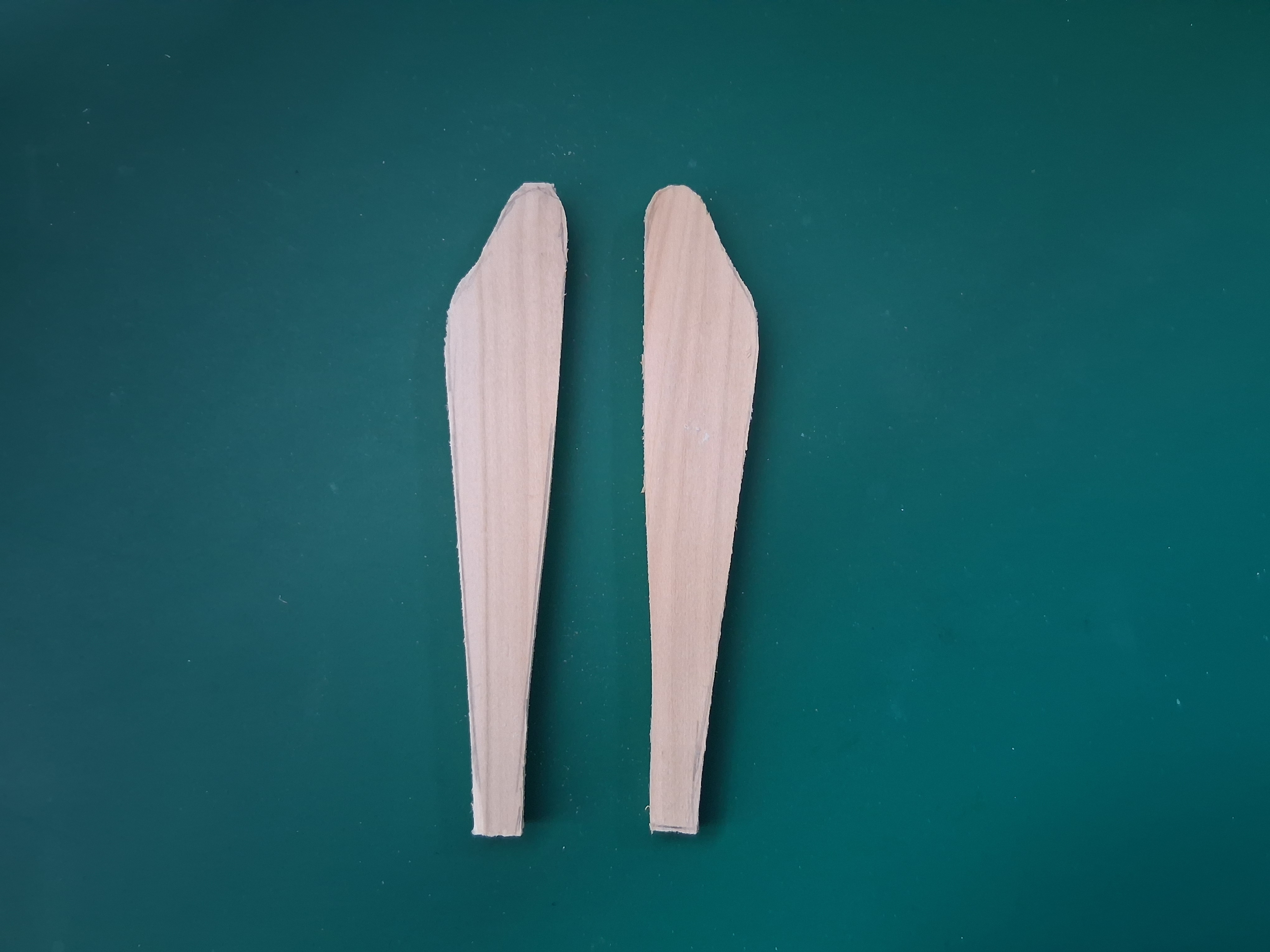

Pomyślałem że najlepiej będzie to zrobić z deseczek lipowych.
20260411_194000.jpg [ 175.88 KiB | Przeglądany 64 razy ]

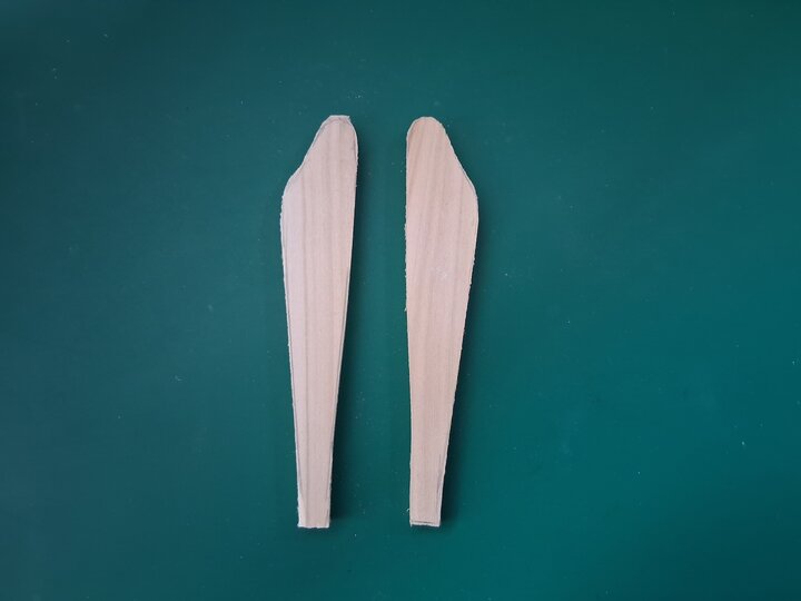

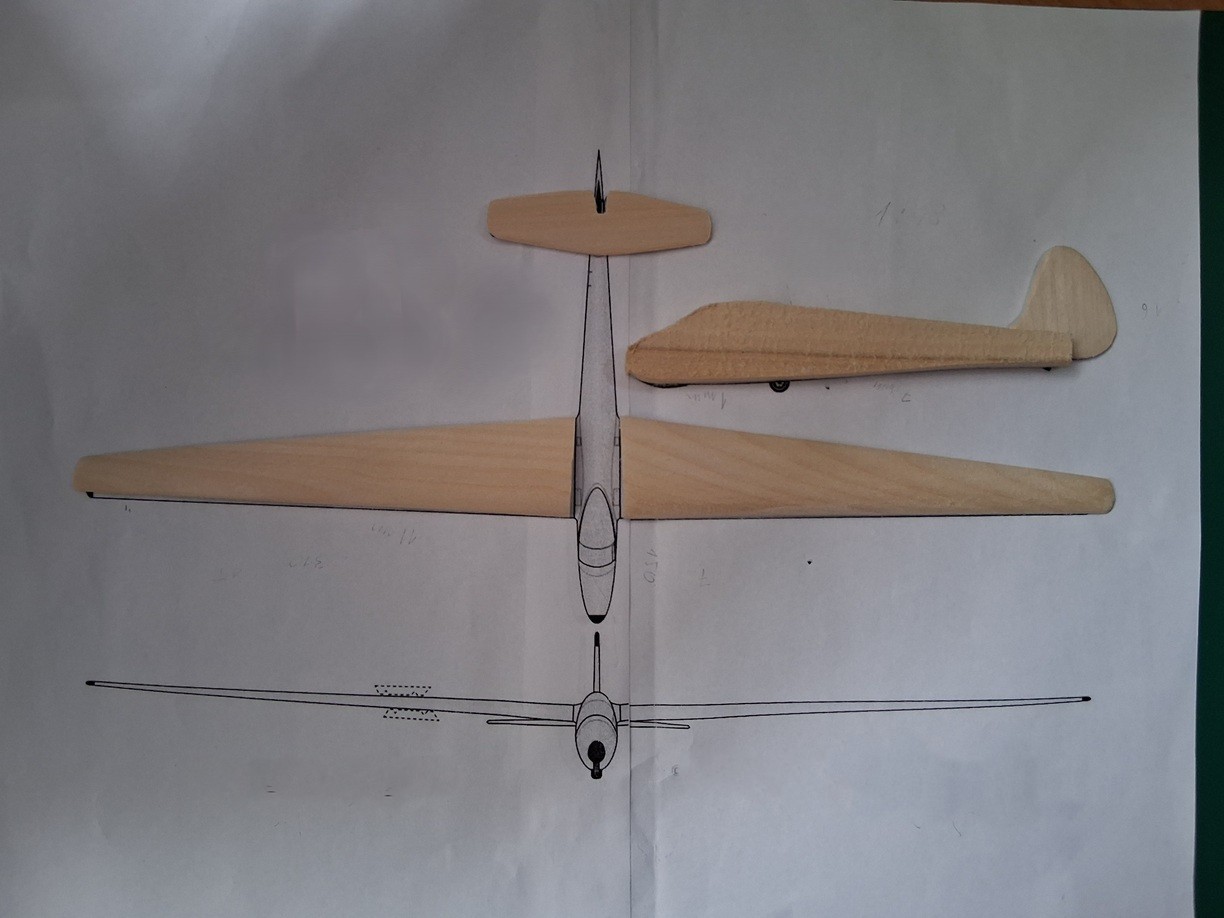

Wycięte elementy.
20260415_104638.jpg [ 148.5 KiB | Przeglądany 64 razy ]

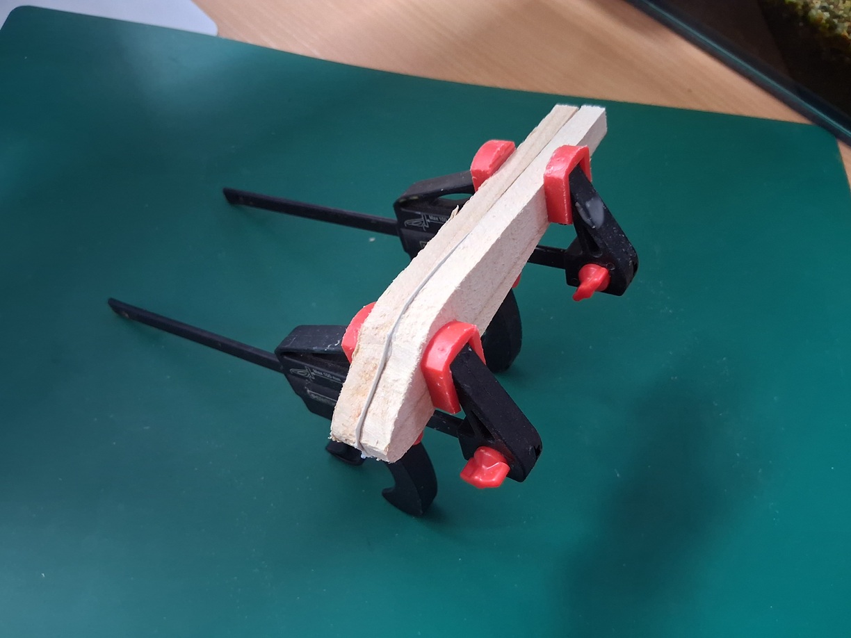

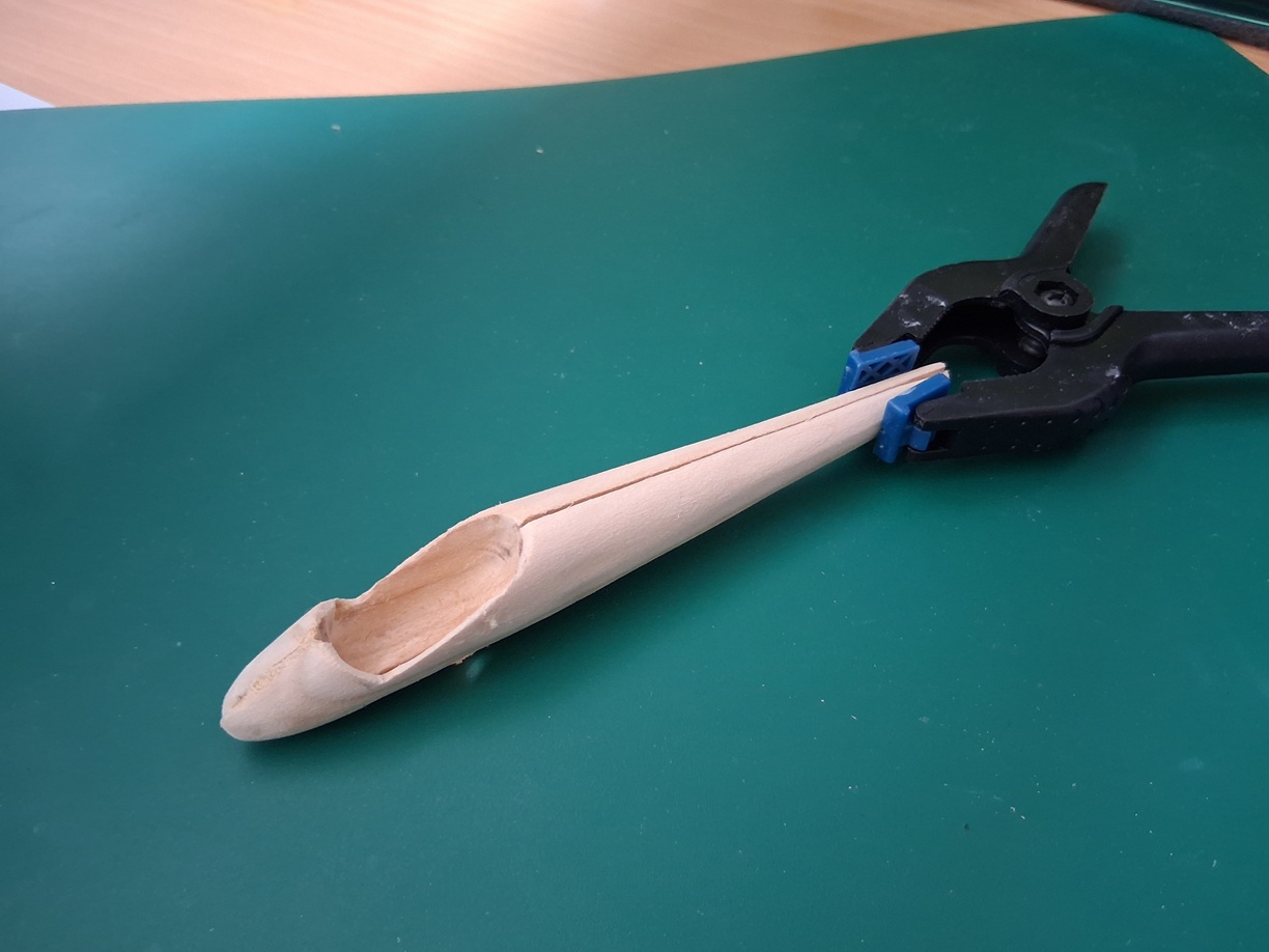

Kadłub wykonałem z dwóch części.
20260415_104727.jpg [ 3 MiB | Przeglądany 64 razy ]

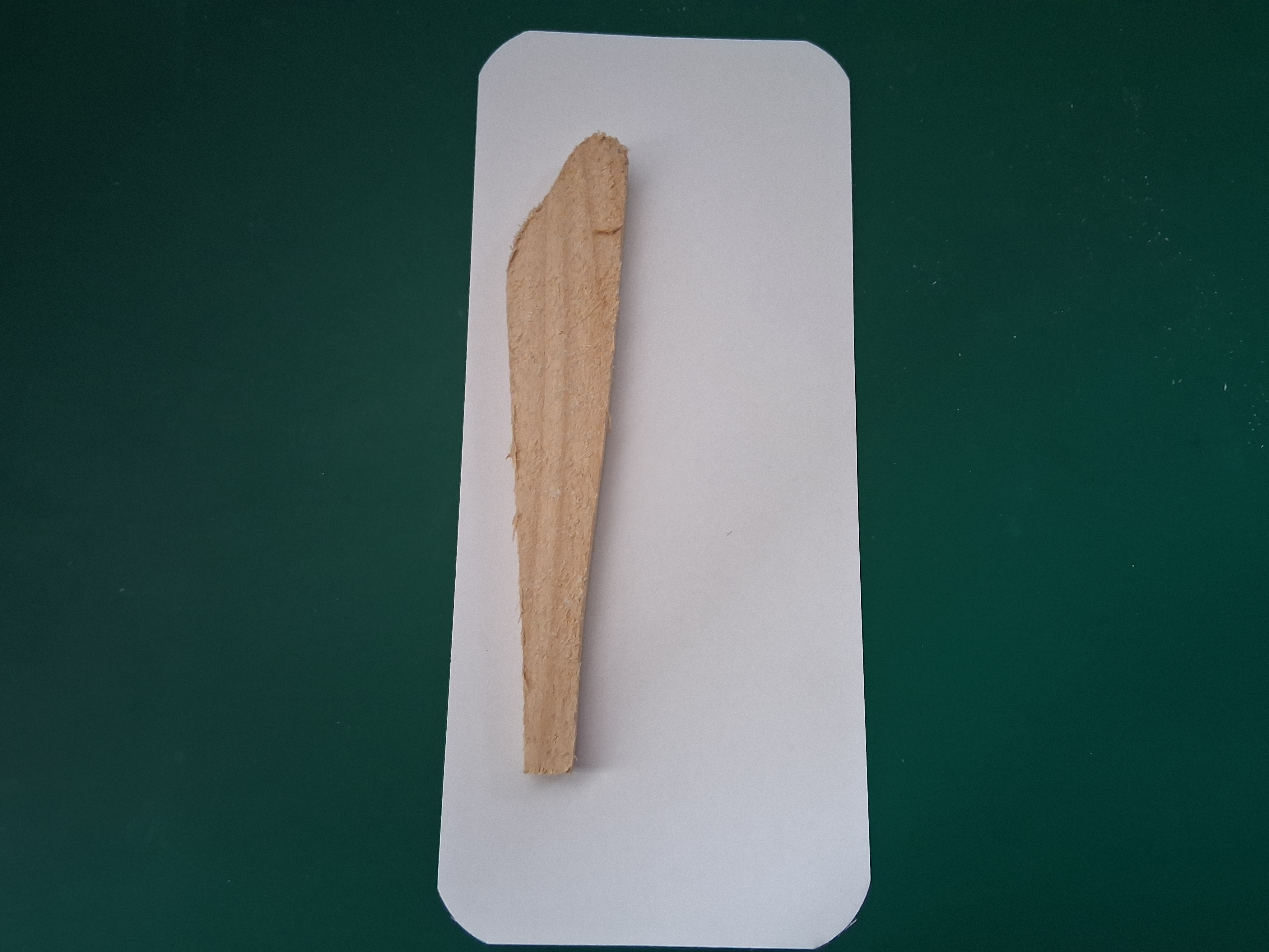

Skleiłem je razem z przekładką papierową na klej biurowy.
20260415_104840.jpg [ 3.6 MiB | Przeglądany 64 razy ]
20260415_105431.jpg [ 213.35 KiB | Przeglądany 64 razy ]

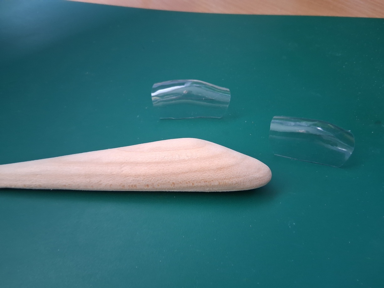

Przed rozklejeniem kadłuba wykonałem kabinkę używając opalarki.
20260415_124420.jpg [ 197.13 KiB | Przeglądany 63 razy ]
Po rozpołowieniu wycięty środek kabinki.

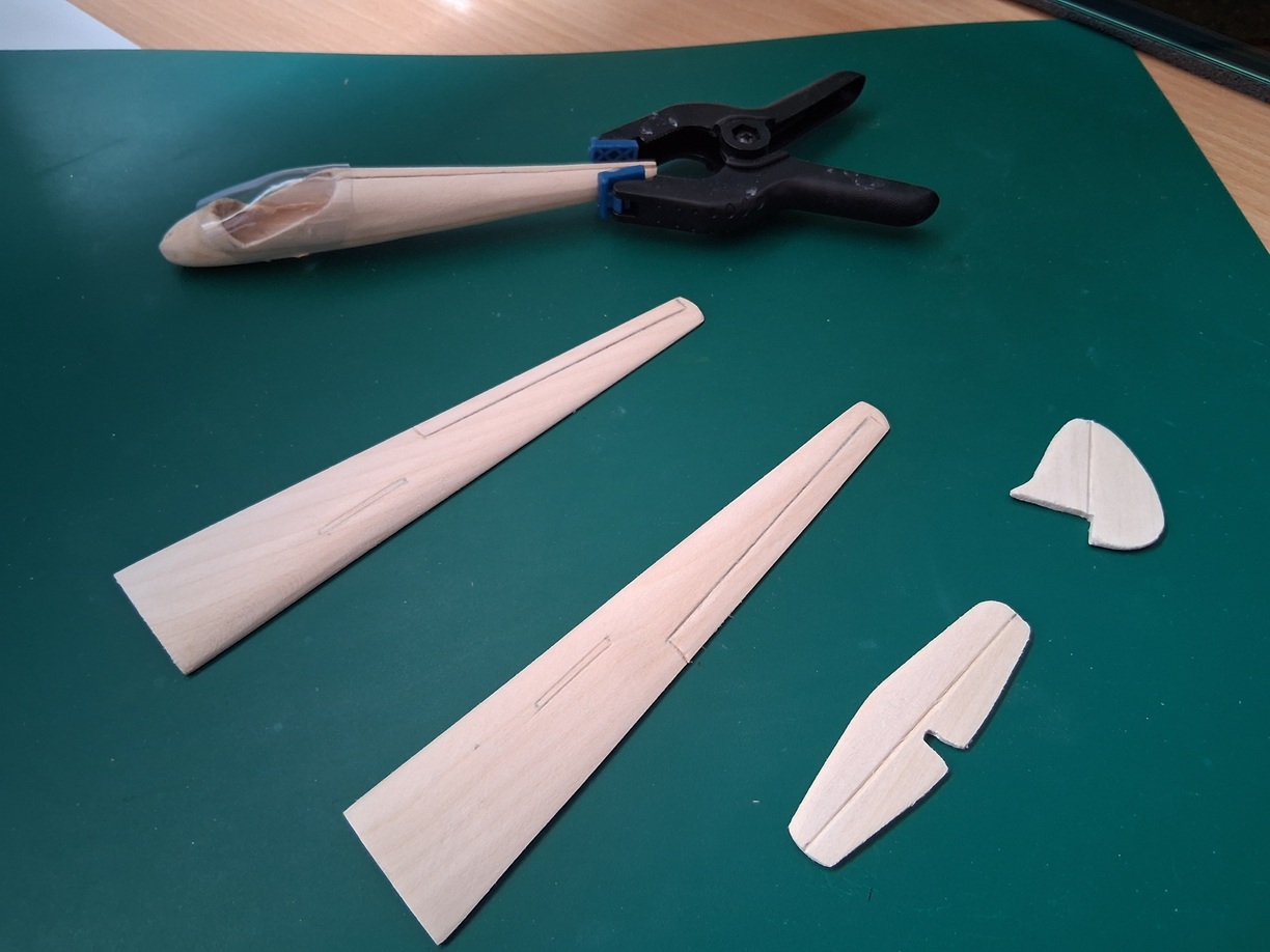

Gotowe elementy do sklejania.
20260415_134605.jpg [ 239.68 KiB | Przeglądany 63 razy ]

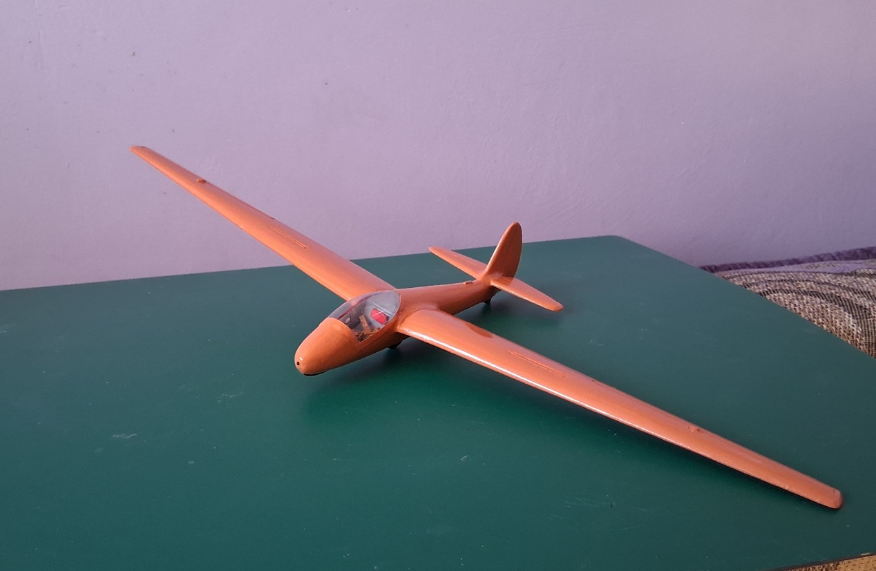

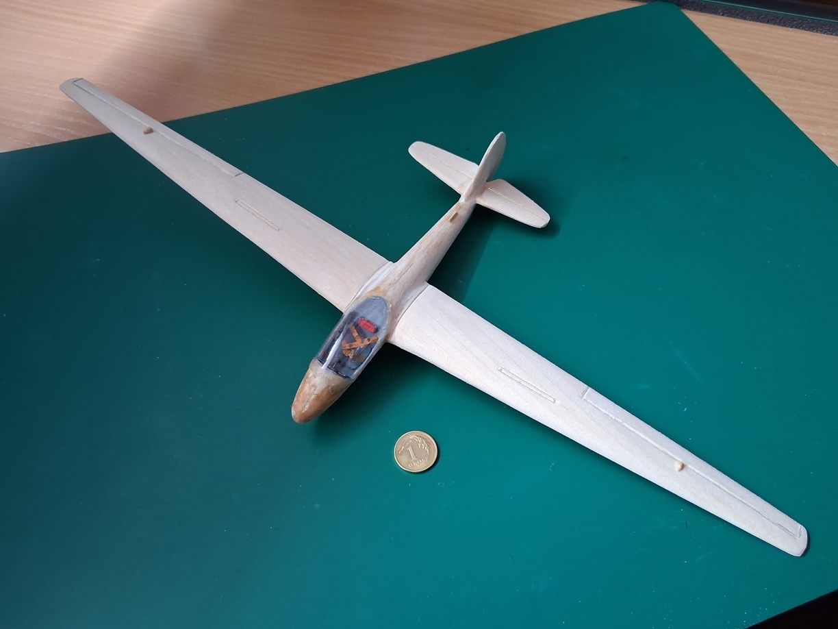

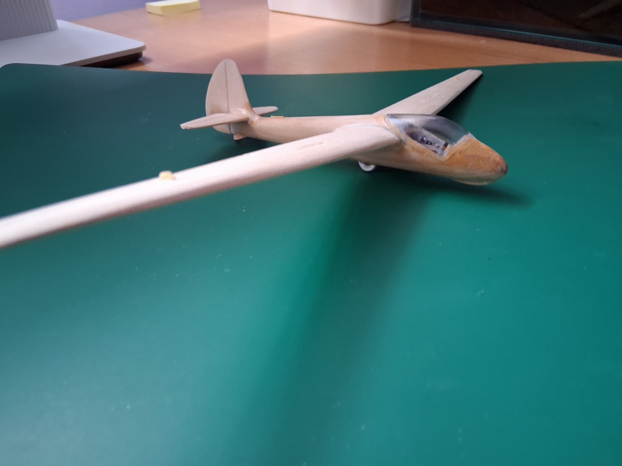

Model sklejony. Gotowy do malowania.
20260417_095556.jpg [ 152.4 KiB | Przeglądany 62 razy ]
20260417_100505.jpg [ 213.48 KiB | Przeglądany 62 razy ]

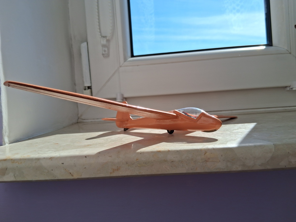

Pomalowany i nabiera suchości. Wykonanie nie jest klasy mistrzowskiej ale po nałożeniu kalkomanii powinien jako tako wyglądać :lol: ;) . Teraz muszę rozejrzeć się za papierem do kalkomanii.
20260418_094348.jpg [ 229.36 KiB | Przeglądany 62 razy ]
20260418_095321.jpg [ 176.63 KiB | Przeglądany 62 razy ]
