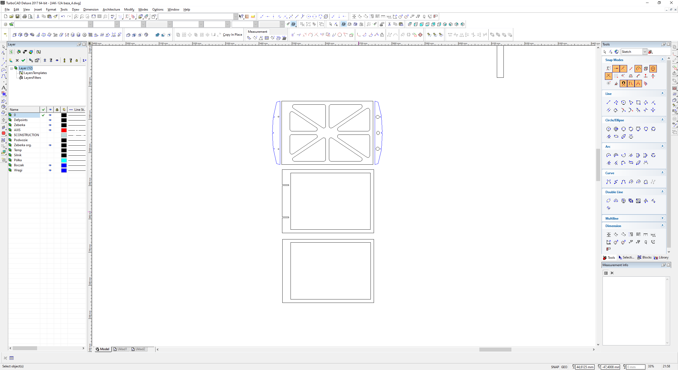

Czas spędzony w CAD: 15 godzin.
Wszędzie po trochu :lol:
4.png [ 136.83 KiB | Przeglądany 946 razy ]
Bok dostał ażurowanie
5.png [ 161.58 KiB | Przeglądany 946 razy ]
Doszły wręgi w masce, z pasowaniem do owiewki silnika...
6.png [ 134.3 KiB | Przeglądany 946 razy ]
No i zrobiłem pierwszą wersje spodu kadłuba, niedługo pokuszę się o 3D, więc może będzie miało to więcej sensu niż teraz ;) :lol:
7.png [ 123.26 KiB | Przeglądany 946 razy ]
