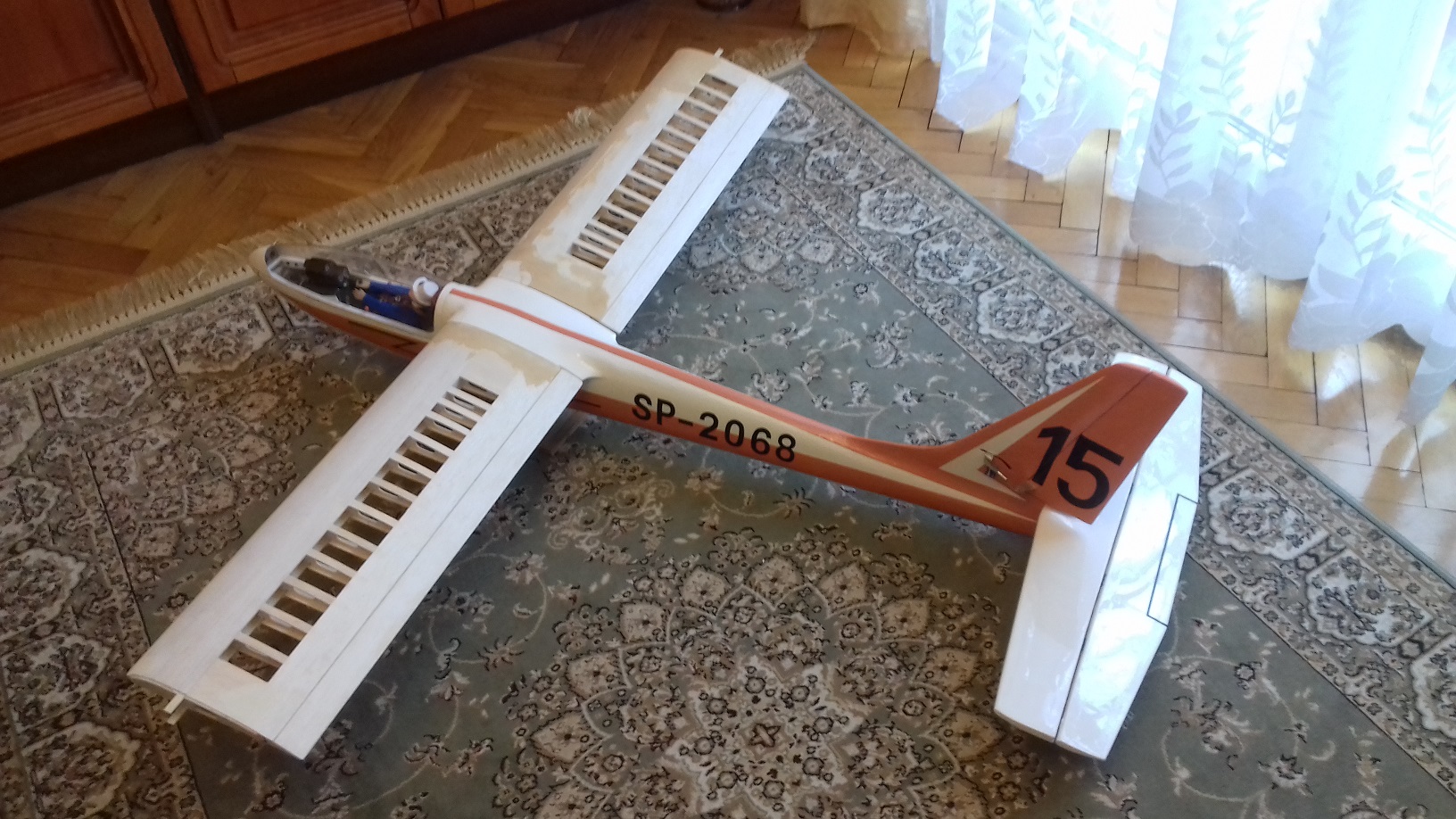

Autor:  pepcio 11 [ 25 lis 2019, o 12:10 ]
Tytuł:  Re: SZD-19 Zefir 2
Kadłub w zasadzie skończony :) . Waga w tym stanie hmmmm…..780 gramów :? . Całe szczęście, że cały ciężar przerzucony jest na mordkę. Może obejdzie się bez ołowiu ;)
Jakość malowania na kolana nie rzuca :oops: To nie wykonanie w stylu milo. Mniej więcej tak jak mój Lisek. Akceptowalne ;) Teraz walczę ze środkową częścią skrzydła z klapami.
20191125_104614.jpg [ 337.84 KiB | Przeglądany 3425 razy ]
20191125_104705.jpg [ 362.01 KiB | Przeglądany 3425 razy ]
Autor:  stefol [ 25 lis 2019, o 13:25 ]
Nie wiem co się czepiasz malowania ;) jak dla mnie ślicznie! jak zwykle "Felek" powala :shock: piękna robota.
Autor:  mgr [ 25 lis 2019, o 18:13 ]
Wyszło świetnie, mi się bardzo podoba :)
