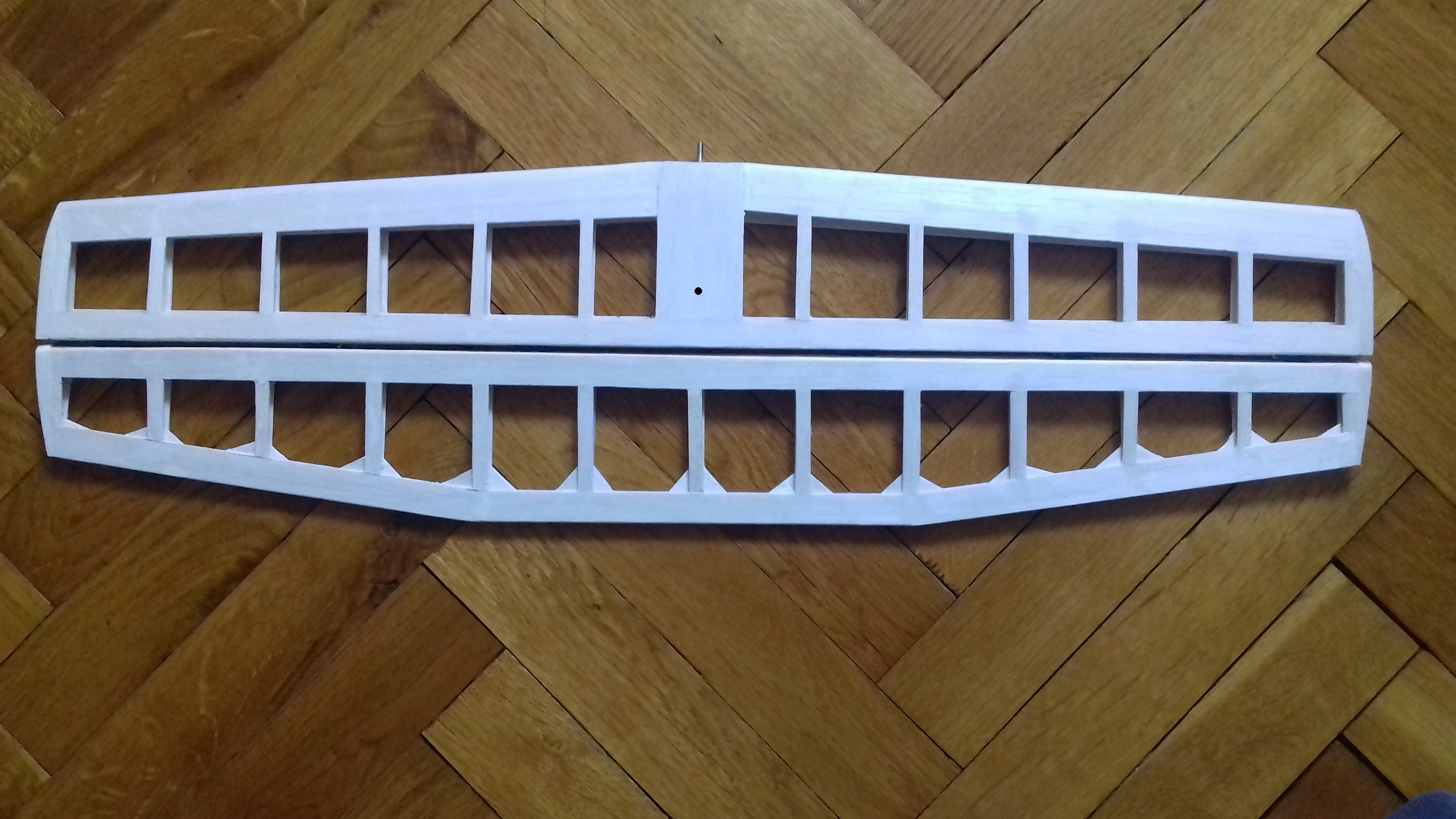

Autor:  pepcio 11 [ 3 lis 2019, o 15:46 ]
Tytuł:  Re: SZD-19 Zefir 2
Otrzymałem od milo odrobinę żywicy L285. Rzeczywiście zero nieprzyjemnego zapachu. Utwardzacz Z1 ma natomiast charakterystyczny „mysi” zapach. Po rozrobieniu w stosunku 100:40 zalaminowałem tkaninę na kadłubie. Po 24 godzinach klei się jakbym robił to przed chwilą :shock: . Umieściłem więc kadłub w mieszkaniu w ciepłym miejscu. Po trzech dniach klei się nadal :shock: . Coś musiałem sknocić przy rozrabianiu. No tak! 100:40 to jest wagowo a nie objętościowo. Robiłem to strzykawką, więc powinno być 2:1 (100:50). Ale lipa! :oops: Za mało utwardzacza. Żywice mnie nie kochają! Ja także przestałem je kochać. Po raz kolejny porażka! :oops:
Minął tydzień, klei się. Ja p……….. :oops: Co teraz z tym zrobić? Aceton, szmatka i do roboty. Część usunąłem, część została. Na to przyszedł rzadki cellon. Dzisiaj patrzę. Jest w miarę twarde. Chyba da się to uratować :) Jak sobie to schło to wykonałem bloczek profili skrzydła i statecznik poziomy :)
