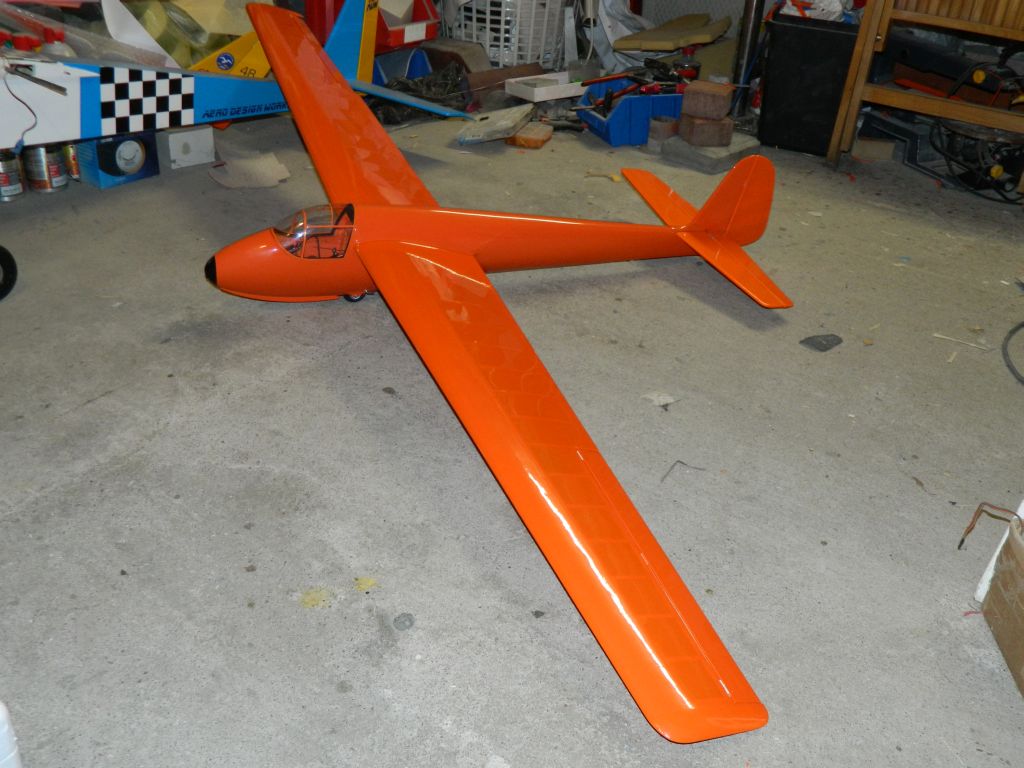

Mucha przygotowana do oblotu. Na razie ze "starymi" płatami. Masa do lotu 1210 gram, czyli 60 g więcej od poprzedniej wersji. Uważam to za dobry wynik, tym bardziej, że poziomy jest "stary" no i kadłub wydłużony o 90 mm w części ogonowej. Jak okleję "nowe" płaty, troszeczkę mniejsze no i bardziej proporcjonalne ;) przekonam się jak wtedy będzie z masą.
