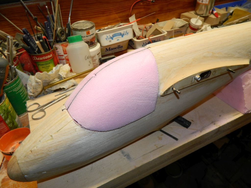

Prace nad modelem posuwają się bardzo powoli. Z dwóch warstw balsy 1 mm wylamelowałem dolny obrys ramki owiewki a ze sklejki balsowej tylną ściankę owiewki. Wszystko wzmocnione po obu stronach włóknem węglowym. Jest sztywne i stabilne. Wcześniej wyprowadziłem obrys owiewki na kadłubie, oklejając go paskami sklejki 0,6 mm. Równocześnie przygotowuję kopyto oszklenia. Na zdjęciu z wytrasowanymi liniami podziału/ramki. Wszystko to bardzo mozolne i czasochłonne.

Wczoraj położyłem warstwę tkaniny na kadłub /80g/m^2/. Udało się w jednym kawałku, łączenie na spodzie kadłuba. No oczywiście pion i mordka z osobnych kawałków. Kopyto owiewki kabiny przygotowane do laminowania.

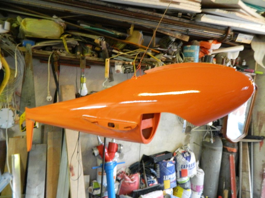

Powiem tak. Oczy już nie te :( . Pomimo uzbrojenia się w okulary, wszystko po 2 h szlifowania się zlewa, tracę czujność ;) . Nie widzę gdzie jest ok, gdzie jeszcze trzeba popracować. Podjąłem, jak mi się wydaje, jedyną słuszną decyzję: maluję lakierem. Zakupiłem 100 ml poliuretanowej farby pomarańczowej RAL2004, odpowiednią ilość utwardzacza i do roboty. Pierwsza warstwa dla wychwycenia niedoróbek. Jutro kontrola powierzchni, szlif i warstwa ostateczna. Przy okazji pomalowałem kopyto owiewki kabiny.

Powoli aczkolwiek systematycznie, prace nad Muchą posuwają się naprzód. Kadłub po pierwszej warstwie lakieru i delikatnym szlifie /papier 800-1000/ czeka na kolejną, finiszową warstwę. Czeka, bo najpierw muszę dopasować owiewkę, nie mam jeszcze wytłoczki, w poniedziałek wiozę kopyto do Tomka :) . Korzystając ze słonecznej pogody zaaranżowałem krótką sesję fotograficzną :) .
