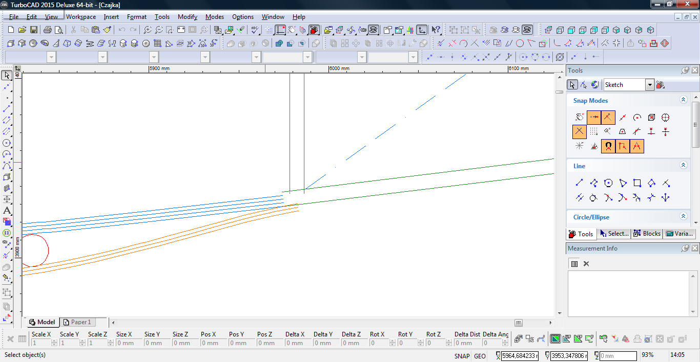

Nie skończyłem Pirata a cały czas chodzi mi po głowie następna konstrukcja. Waham się między ZEFIREM 2 (sylwetka kadłuba podobna do FOKI) a MUCHĄ 100A. Zawsze marzyłem o zbudowaniu "setki". Dla mnie to kultowy szybowiec :) . Bazując się na gotowych skrzydłach "terki" wymyśliłem sobie coś takiego. Myślę, że przy tych proporcjach powinna latać ;) .

Bazując się na gotowych skrzydłach "terki" wymyśliłem sobie coś takiego. Myślę ,że przy tych proporcjach powinna latać ;) .
Wrzuciłem te dane w arkusz, jeśli się nie pomyliłem, to A wyszło chyba trochę za duże...

Tomek. Chciałem uniknąć kłopotów jakie pojawiły się przy "terce". Czy te duże A będzie miało negatywny wpływ na stateczność podłużną? Co proponujesz? Proporcje są zbliżone do "Lisa". On lata wyśmienicie. ;)

Jestem teraz na wyjeździe, więc nie mogę sięgnąć do książki Niestoja, ale z tego co pamiętam duże A stosowało się przy modelach wolno-latających.
Przy RC nie ma takiej potrzeby i A może być mniejsze - a co za tym idzie mniejszy statecznik, mniejsza waga na ogonie.
W tym modelu proporcja noska do ogona jest bardzo duża, więc im lżejszy ogon tym lepiej będzie się model wyważać.

Koledzy, coś tam jest nie tak, A=0.8 to dużo, dużo za dużo. Pod warunkiem, że wzory są OK to taki wielki ogon zupełnie nie jest potrzebny.
Jaki profil będzie w skrzydle?

Skrzydła chcę pozyskać jako gotowce od milo. Profil ma być dobry na termikę :) Chciałbym wozić się po niebie wolniutko. Wszelkiego rodzaju "dzidy" i "przecinaki" nie rajcują mnie :lol: . I od czasu do czasu wykonać jakąś pętlę. Te "monstrualne" wymiary ogona jak najbardziej mogę pomniejszyć ;) . ALE. W pierwszym "Lisku" objawiły się wyraźne problemy ze statecznością. Mógł to powodować cienki kadłub. Powiększyłem usterzenie i w drugiej wersji lata jak po sznurku. Wymiary wzięte są właśnie na podstawie tych przykrych doświadczeń z oblotu "Lisa" I. Czekam na Wasze sugestie ;) .
