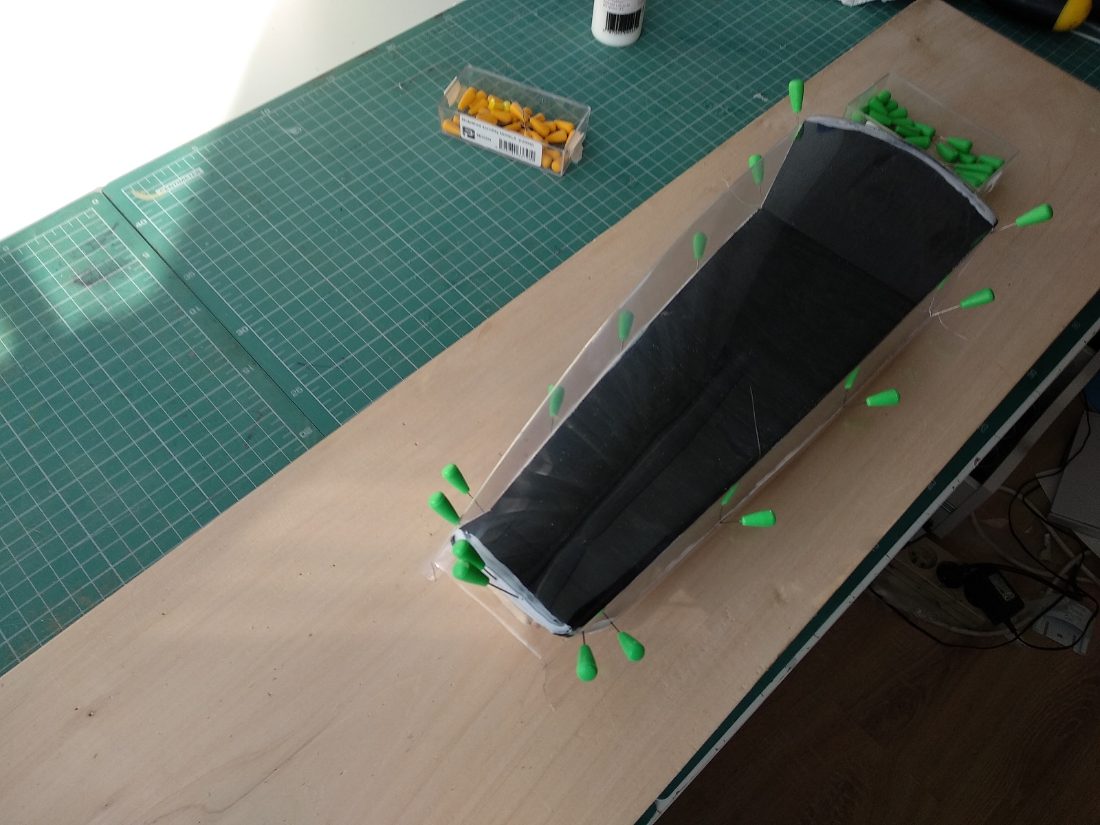

Dziś wykonałem próbę tłoczenia owiewki kabinki, liczyłem na to, ze lakier już wysechł.
Pierwsza próba:
IMG_20200627_175043.jpg [ 448.26 KiB | Przeglądany 2253 razy ]
I wyszło jak zawsze, czyli lakier został na owiewce :x Do d..y są te lakiery z puszki koniec i kropka, nikt mnie nie przekona, że jest inaczej :evil:
IMG_20200627_181901.jpg [ 712.86 KiB | Przeglądany 2253 razy ]
Cóż zrobić, mówi się trudno. Udało się zdjąć farbę z vivaku bez rysowania powierzchni, więc przyszedł czas na klejenie.
IMG_20200627_183451.jpg [ 459.68 KiB | Przeglądany 2253 razy ]

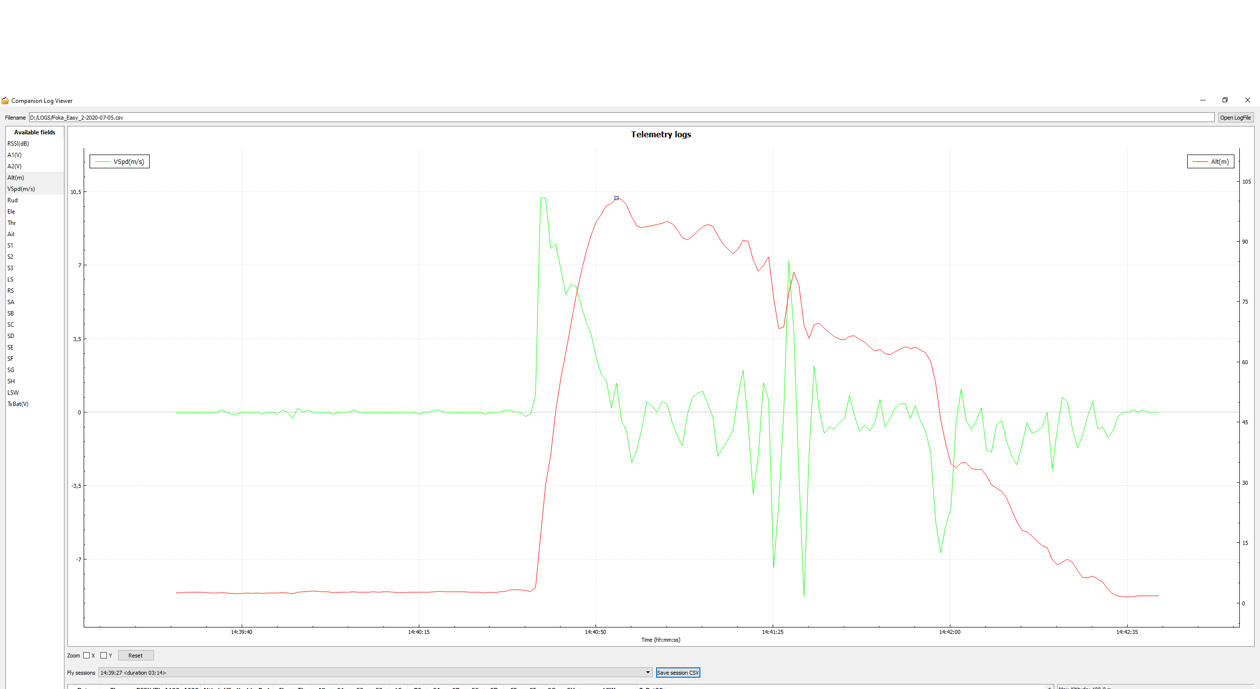

Hol pracował nadzwyczaj sprawnie :lol: wszystko za zasługą wiatru. Wyciągał nas na 100m.
Bez tytułu.png [ 110.85 KiB | Przeglądany 2108 razy ]
