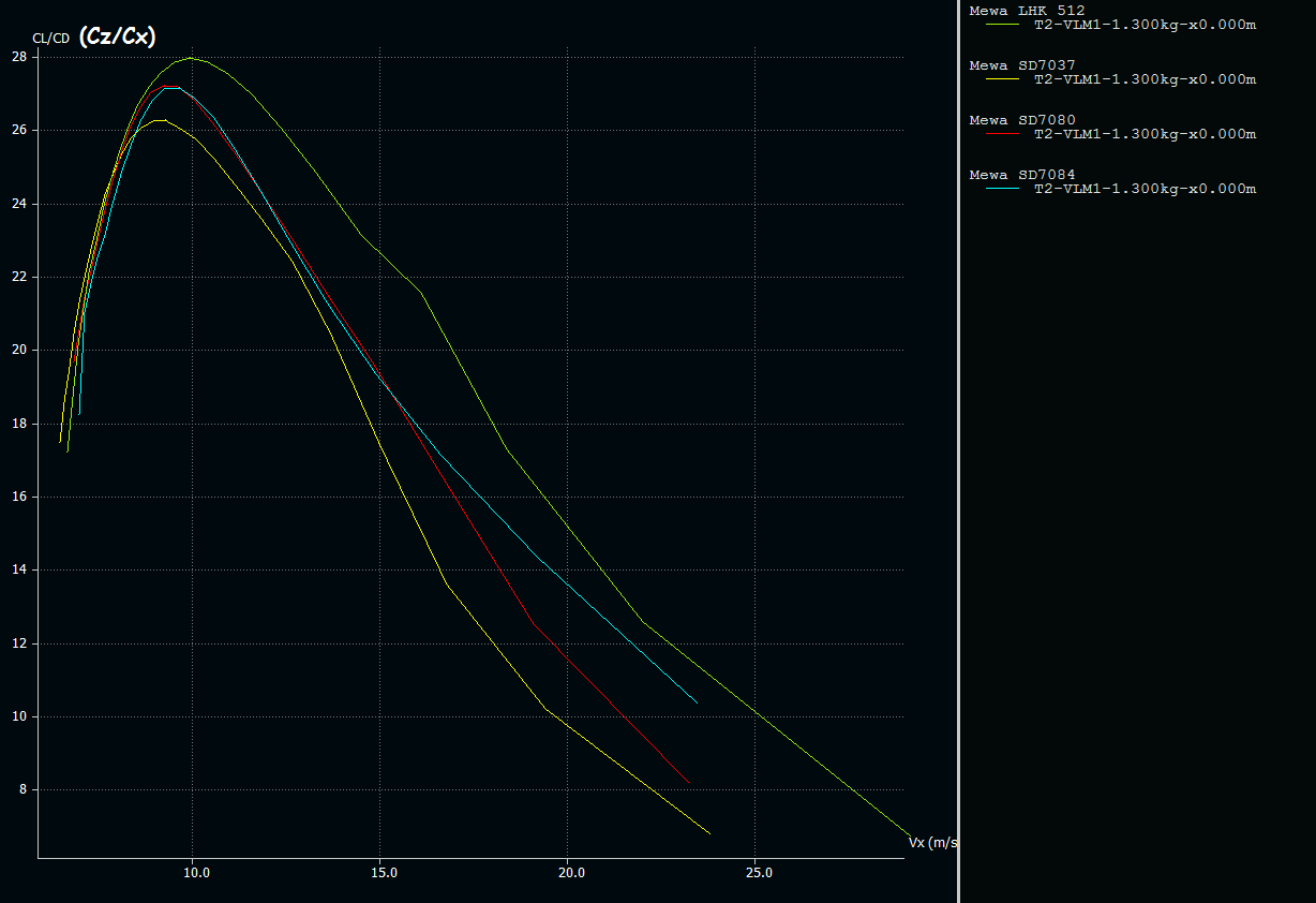

Faktycznie wygląda zachęcająco. Wrzuciłem profil do xflr5 i wyszły takie oto cuda:
13.png [ 31.26 KiB | Przeglądany 33677 razy ]
14.png [ 30.96 KiB | Przeglądany 33677 razy ]

LHK 512 posiada najmnijeszy współczynnik oporu oraz widać, że dla współczynnika siły nośnej >0,8 profil LHK 512 stawia większy opór od SD7037 a powyżej 1,0 również od SD7080. Ale nie to jest najważniejsze ;)
Doskonałość aerodynamiczna / prędkość pozioma
16.png [ 31.32 KiB | Przeglądany 33677 razy ]
Tutaj LHK 512 wyraźnie góruje nad innymi profilami, również przy większych prędkościach

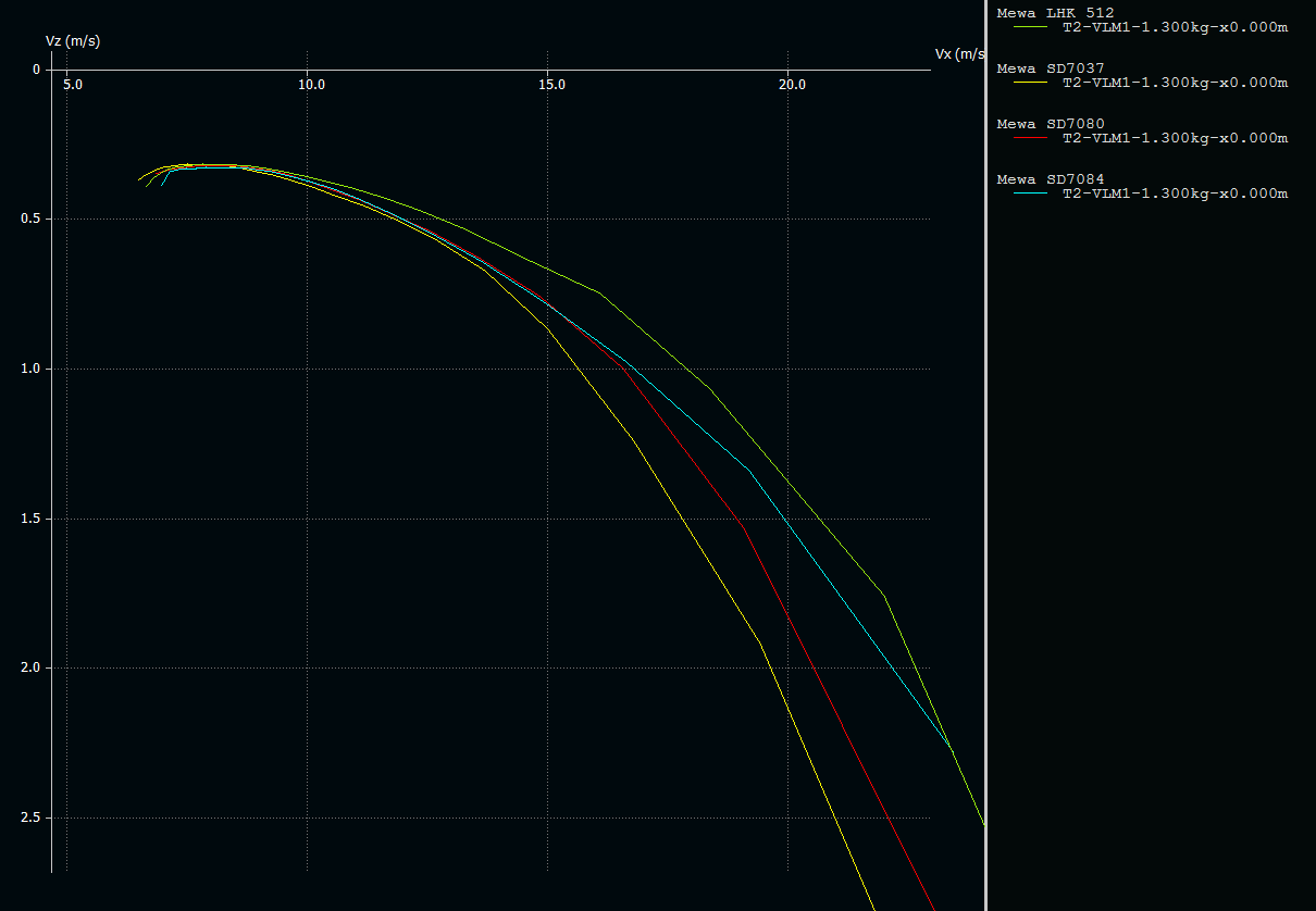

Opadanie / prędkość pozioma (biegunowa prędkości)
17.png [ 26.96 KiB | Przeglądany 33677 razy ]
LHK 512 również wykazuje lepsze właściwości od innych profili aż do prędkości ≈23 [m/s] (≈83 [km/h]). Dla "Mewy" to bez większego znaczenia, ponieważ nieczęsto będzie latało z taką prędkością.
Reasumując - mam zwycięzcę 8-) Dzięki :D

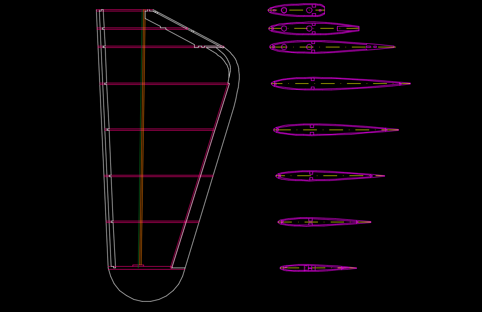

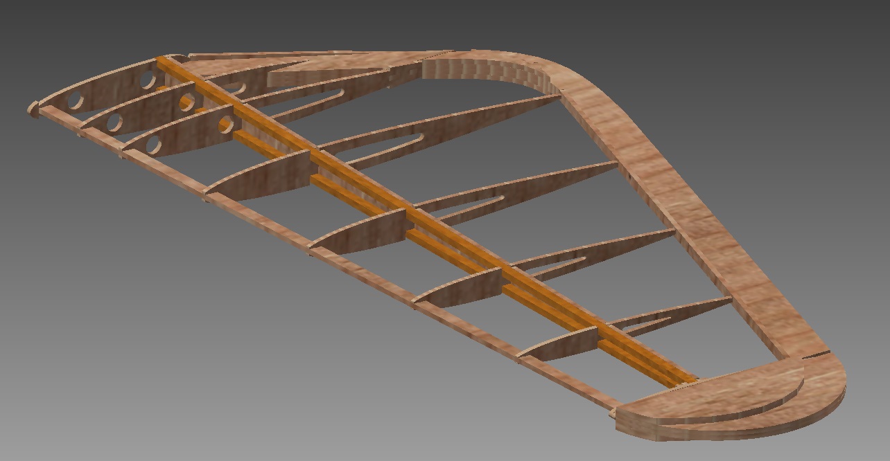

Rozrysowałem elementy na statecznik poziomy (pływający). Całość z balsy 1,5 [mm] (keson z "jedynki"), dźwigar sosna 3x2 [mm].
18.png [ 69.31 KiB | Przeglądany 33624 razy ]
Krawędź natarcia i keson - docinane będą ręcznie
19.png [ 61.93 KiB | Przeglądany 33624 razy ]
Gdy myślałem, że już wszystko skończone zauważyłem, że zapomniałem o stopkach do składania :shock: Lepiej teraz niż gdyby przyszły wycięte elementy ;)

Poskładałem elementy w 3D aby sprawdzić czy wszystko do siebie pasuje
20.jpg [ 106.9 KiB | Przeglądany 33578 razy ]
21.jpg [ 123.13 KiB | Przeglądany 33578 razy ]
Edit:
Dorzucam jeszcze dwa screeny. Teraz to już prawie leci :lol:
22.jpg [ 113.82 KiB | Przeglądany 33572 razy ]
23.jpg [ 131.54 KiB | Przeglądany 33572 razy ]

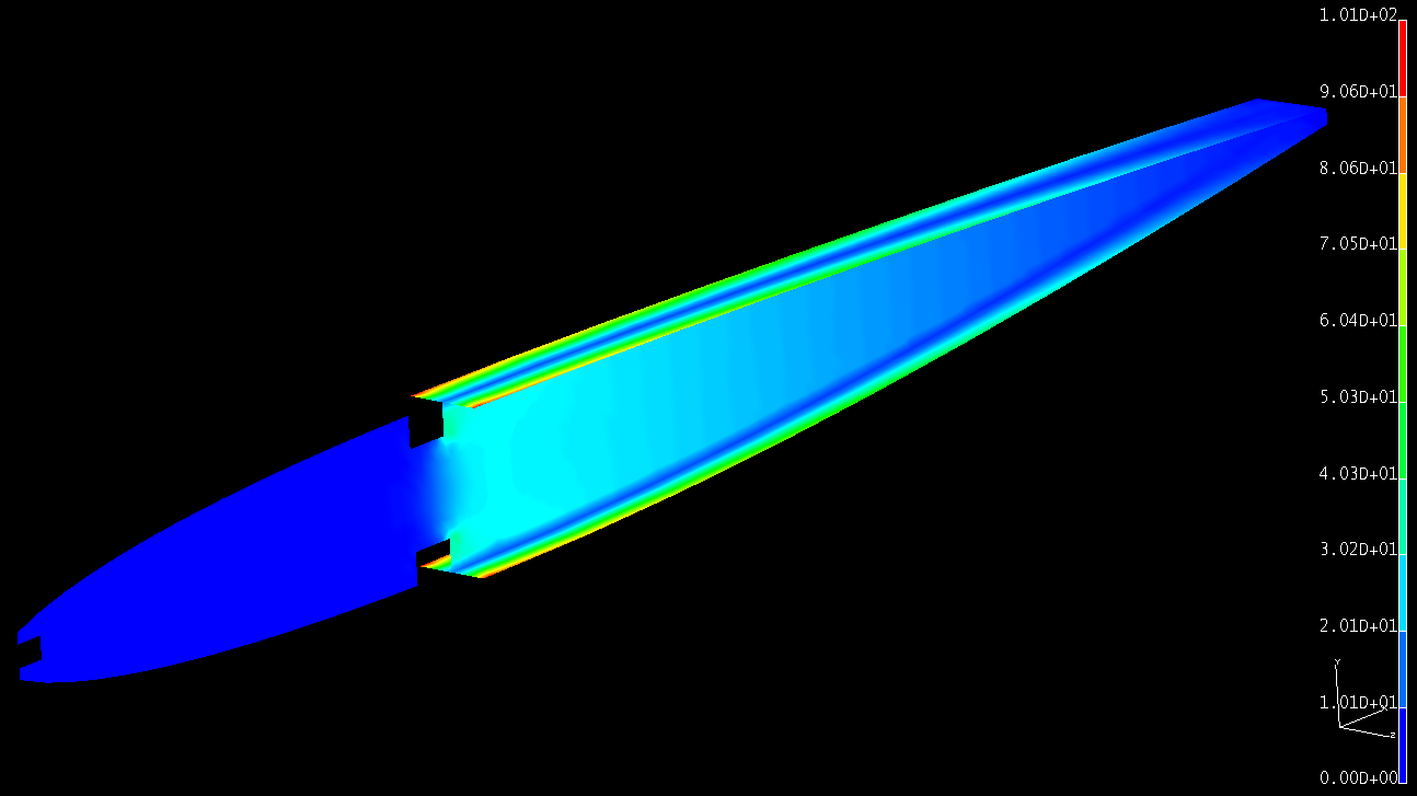

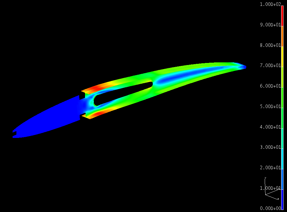

Dostałem sugestię, aby usunąć wycięcia w żebrach statecznika - mało zysku masy a osłabia konstrukcję. Głównie chodziło mi o połączenie "komór", aby wszędzie było takie same ciśnienie podczas zmian temperatury (tak robię przy skrzydłach - gdzieś kiedyś usłyszałem). Może i wycięcie lekko duże, ale jest w środkowej warstwie obojętnej, nie powinno mieć ono dużego wpływu. Jednakże aby dowiedzieć się tego i wiedzieć na przyszłość ;) postanowiłem wykonać taką analizę.
Aby uprościć pracę, rozważam tylko jedno żebro. Obciążenie przyjmuję od siły na spływie w 3 kierunkach - pionowym (F1), poziomym (F2) oraz pod kątem 45° (F3)
24.png [ 8.93 KiB | Przeglądany 33558 razy ]
Utwierdzenie całości jest na styku żebra z kesonem oraz na dźwigarach. Zielone żeberko z balsy 1,5 [mm] a nakładki (złoty pomarańcz) o szerokości 5 mm i grubości 1 mm.
Rozważam dwa przypadki - żebro z wycięciem oraz pełne
25.png [ 11.1 KiB | Przeglądany 33558 razy ]
Najpierw przypadek F1. Po prawej stronie - naprężenia w konstrukcji. Jednostki nie są istotne, wartość obciążeń dobrana tak, aby naprężenia max. wynosiły 100 - przyjmijmy %.
26.png [ 39.27 KiB | Przeglądany 33558 razy ]
27.png [ 37.28 KiB | Przeglądany 33558 razy ]
Żebro z wycięciem - maksymalne naprężenia zredukowane są na nakładkach. W wersji bez wycięcia, na nakładkach naprężenia są niższe, koncentracja pojawia się na ich końcach (przy styku z kesonem). Widać spadek naprężeń max. o prawie 10%.

Bardzo podobnie do wcześniejszego przypadku. W żęberku bez wycięcia naprężenia są o 1% wyższe. Albo spowodowane jest to sztywniejszą konstrukcją (przesunięcie koncentracji naprężeń) albo błędem obliczeń (przyjmuje się 5%).
Wracając do przypadku F1 - zmniejszyłem nieco wycięcie, i naprężenia wyglądają teraz tak:
32.png [ 53.75 KiB | Przeglądany 33558 razy ]
Jeszcze zyski na masie - większe wycięcie to 12% mniej masy, a mniejsze - 7%.
Wnioski:
Analizie poddałem tylko jedno żebro na zginanie. Wycięcie w żeberku powoduje zmniejszenie wytrzymałości tylko pierwszym przypadku (F1). Większe wycięcie to 10% mniejsza wytrzymałość (kosztem 12% zysku masy) a mniejsze wycięcie to obniżenie wytrzymałości o mniej niż 8% (kosztem 7% zysku masy).
