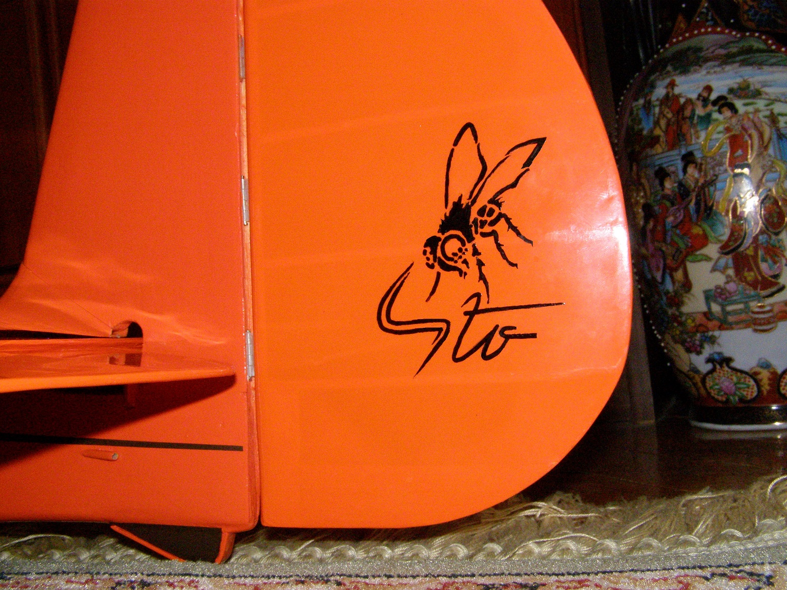

Otrzymałem kadłub od zaprzyjaźnionej firmy lakierniczej. Jestem bardzo zadowolony :D . Dziękuję jeszcze raz milo. Kolor wręcz idealny, pasujący do folii. Nie wytrzymałem i musiałem przykleić "ozdóbki" :lol: . Nożyk do papieru, nożyczki i do przodu. Jako, że emblemat muchy dla plotera tej wielkości mógłby być za trudny do wycięcia, zdecydowałem nanieść go ręcznie olejowym flamastrem. Akurat z takim rysowaniem daję sobie radę ;) . Nie ma przecież problemu kontaktu z paliwem przy modelu szybowca , to nie powinien być zmyty. Kadłub skończony. Pozostało jeszcze "szkiełko" nad głową pilota i oczywiście płaty. To już w Nowym Roku. Wszystkim kolegom z forum życzę Wesołych Świąt Bożego Narodzenia oraz zdrowia i szczęścia w Nowym Roku.
