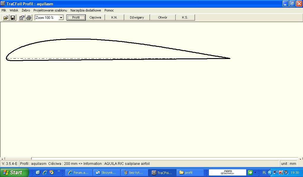

Post: 10 lip 2015, o 19:53
Posty: 3167
Jeżeli to ma być szybowiec do treningu - moim zdaniem powinieneś skorzystać z planów jakiegoś modelu z internetu lub zaprojektować sam, bo znów zrobisz model z bagażem wad pierwowzoru - to polecam Aquilę download/file.php?id=8238&mode=view. Prosty w budowie, wiele wybaczający. Wielu na nim wyszkoliłem ;) . Płaty na gumie, dodatkowo zastrzały też na gumie..... miałem tak wykonany model, rozwiązanie proste, ale nie zawsze dające pewność podczas startu. In minus jeszcze jest samo umiejscowienie, a właściwie zamontowanie poziomego. Zrobisz na stałe? Widzę w tym kolejny mały, ale jednak problem.
Oczywiście to moje sugestie ;) .
Szybowce są najfajniejsze....
