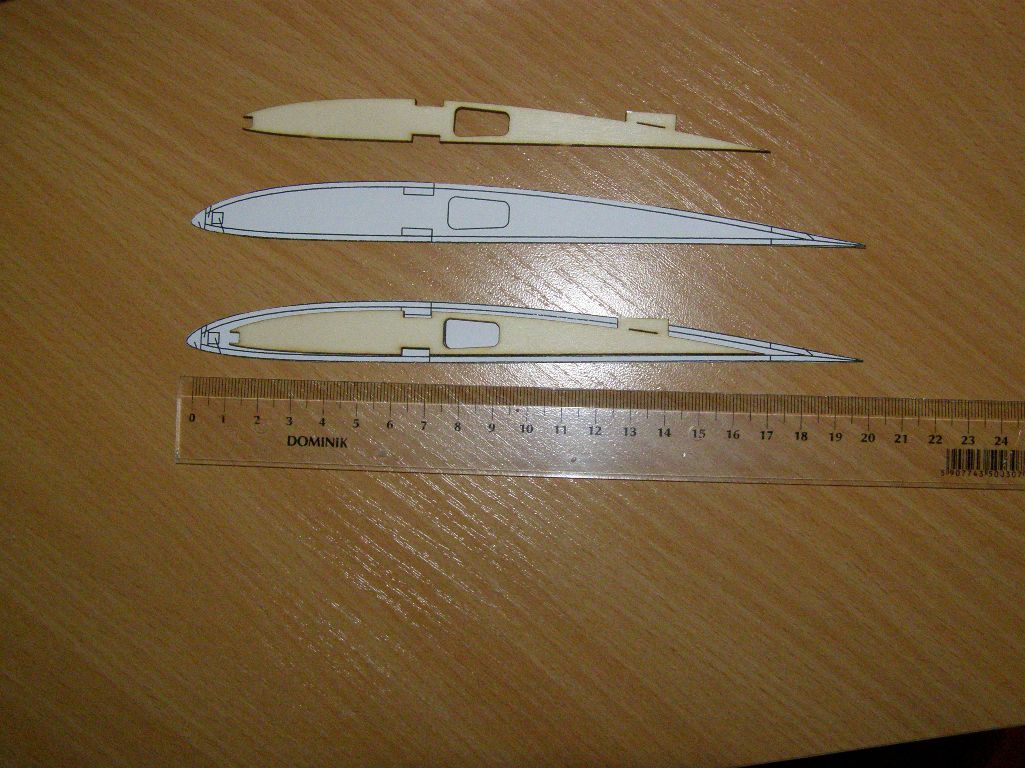

Dzisiaj przyjrzałem się dokładniej formatkom i chyba jest skucha :o Laser pociął je niewymiarowo :( Cięciwa powinna być pod 200 mm a jest pod 180 mm. Będę musiał trochę pogłówkować z pokryciem ;) . W tym stanie procentowo profil to będzie żyleta :lol: Żeby przywrócić geometrię profilu to na pokrycie musiałbym dać balsę grubszą jak 1,5 mm.

Wstrzymaj się, będę reklamował, faktycznie coś jest nie tak, pewnie źle wprowadził plik.

i chyba jest skucha
Sprawa się wyjaśniła, dałem wióra okropnego. Miałem rozpoczęty plik z Piratem, gdy podałeś mi wymiary, to ja po prostu na już narysowanym działałem dalej, ale....no właśnie, nie zmierzyłem cięciwy.... u mnie była/jest 180, a miało być 200 mm. No cóż, jest "noc zakupów", "noc muzeów" to będzie i "noc z cadem" :lol: . Za dwa trzy dni zrobię formatki i wytnę.
