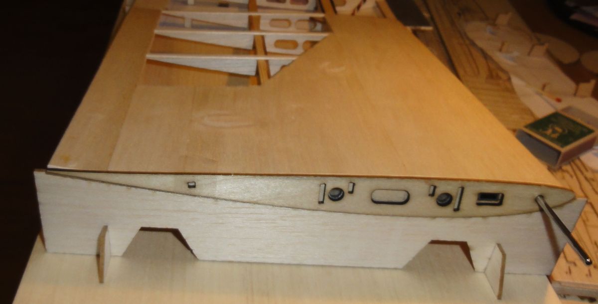

Przyłożyłem żebro nasadowe z kadłuba do płata - spływ wyszedł prawie idealnie:
230.JPG [ 49.48 KiB | Przeglądany 5664 razy ]
Prawie, bo jest bardzo nieznaczne przesunięcie (grubość jednej deski - 1,5 mm)
231.JPG [ 69.52 KiB | Przeglądany 5664 razy ]

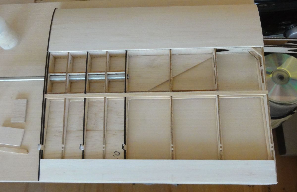

Po sklejeniu części skrzydła, przyszedł czas na klejenie kesonu (skrzydło ciągle na desce):
242.JPG [ 88.09 KiB | Przeglądany 5585 razy ]
243.JPG [ 77.19 KiB | Przeglądany 5585 razy ]
244.JPG [ 87.53 KiB | Przeglądany 5585 razy ]
Po przyklejeniu nakładek na żebra, zdejmuję skrzydło z deski, obracam i wykańczam z drugiej strony:

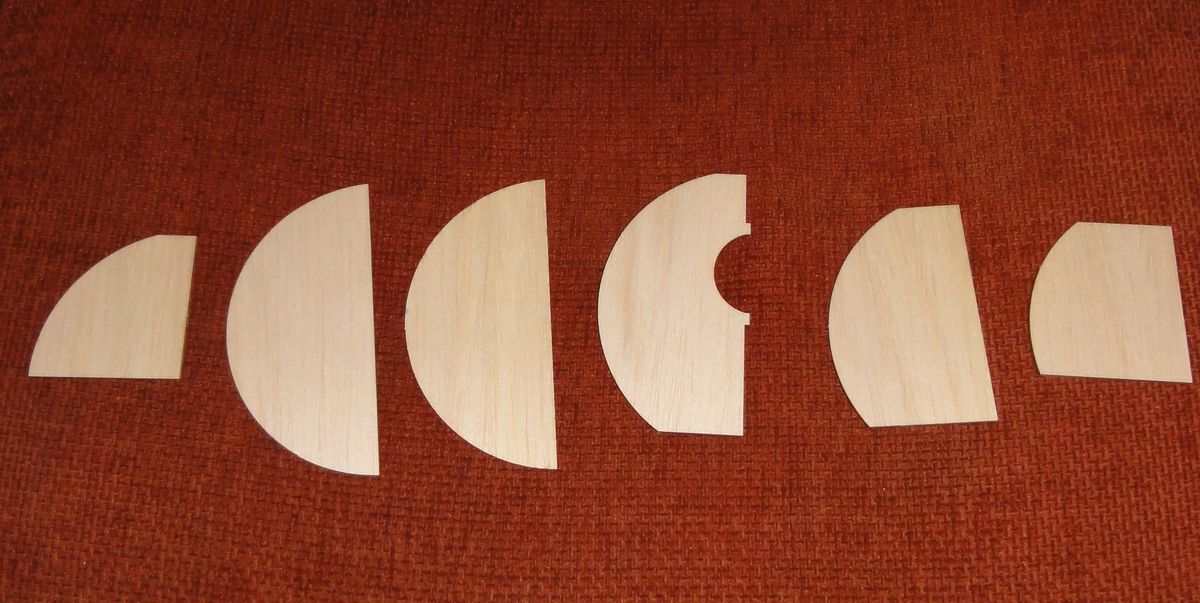

Na ekranie wydawały się ok, a o wzięciu do ręki już nie do końca. Problemem okazało się to, że wszystkie elementy mają włókna w jednym kierunku. Na szybko "zmieniłem" jeden element i powinno być ok ;) :
248.JPG [ 112.76 KiB | Przeglądany 5585 razy ]

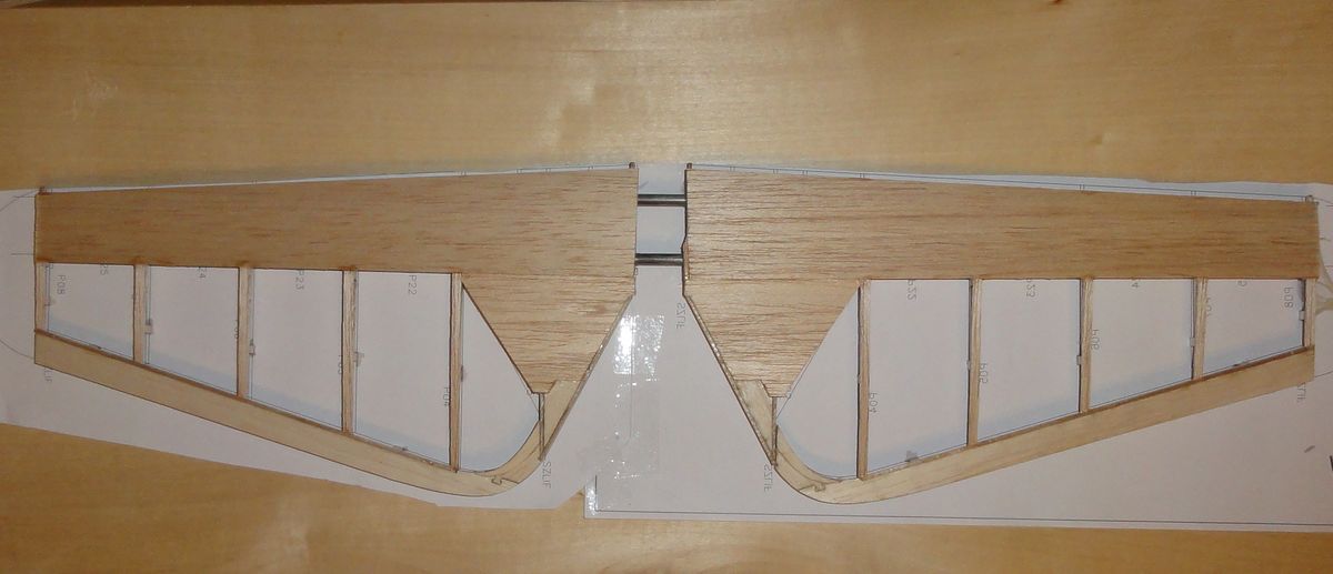

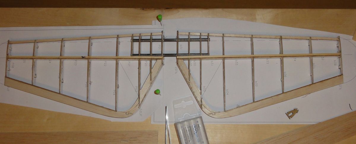

Przyszedł czas na poziomy:
254.JPG [ 47.15 KiB | Przeglądany 5476 razy ]
255.JPG [ 71.47 KiB | Przeglądany 5476 razy ]
256.JPG [ 87.42 KiB | Przeglądany 5476 razy ]
257.JPG [ 125.03 KiB | Przeglądany 5476 razy ]
258.JPG [ 66.83 KiB | Przeglądany 5476 razy ]
