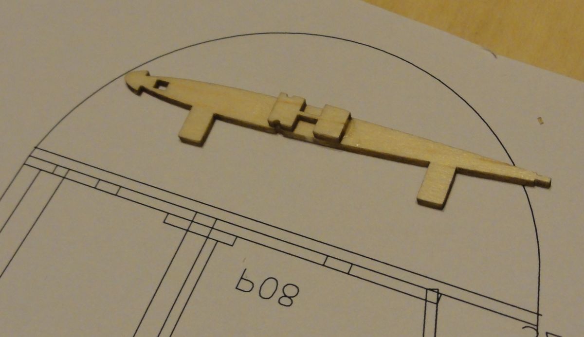

Wracając do Mewy, zacząłem składanie statecznika poziomego. Rogi trzeba doszlifować gdyż laser tnie prostopadle ;)
168.JPG [ 102.08 KiB | Przeglądany 3140 razy ]
169.JPG [ 62.38 KiB | Przeglądany 3140 razy ]

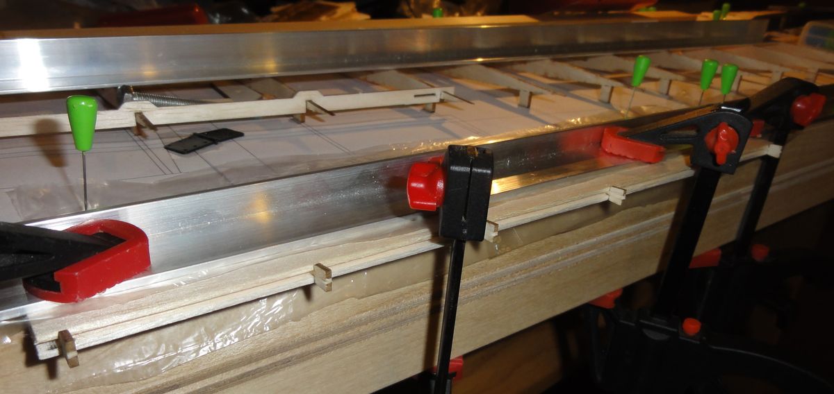

Następne przykleiłem kesony górne (czyli dolne bo składam płat odwrócony ;) ). Kleiłem wysuwając płat na krawędź deski i dociskając keson od spodu (za pomocą prostych profili, listew itp.). Niestety zdjęć nie zrobiłem. Zanim przykleiłem keson na części centralnej, dla pewności owinąłem dźwigary nicią:
194.JPG [ 75.02 KiB | Przeglądany 2966 razy ]
195.JPG [ 123.06 KiB | Przeglądany 2966 razy ]

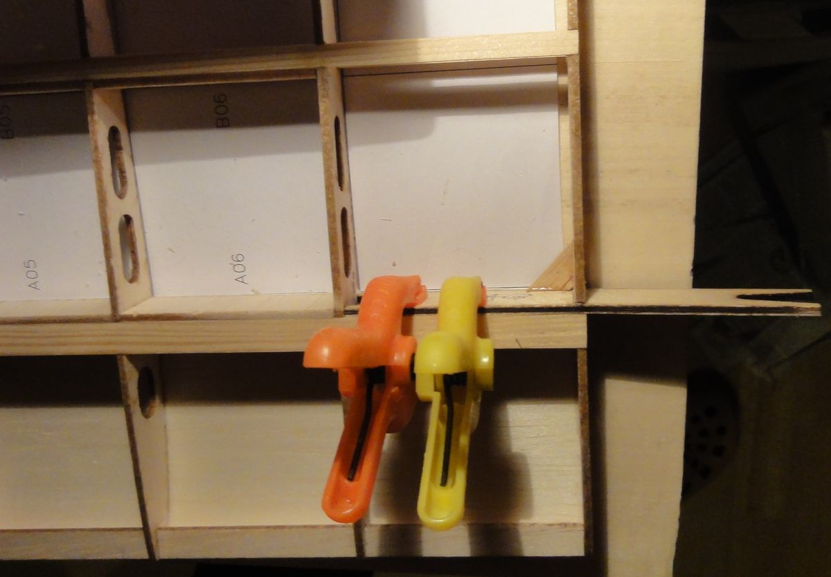

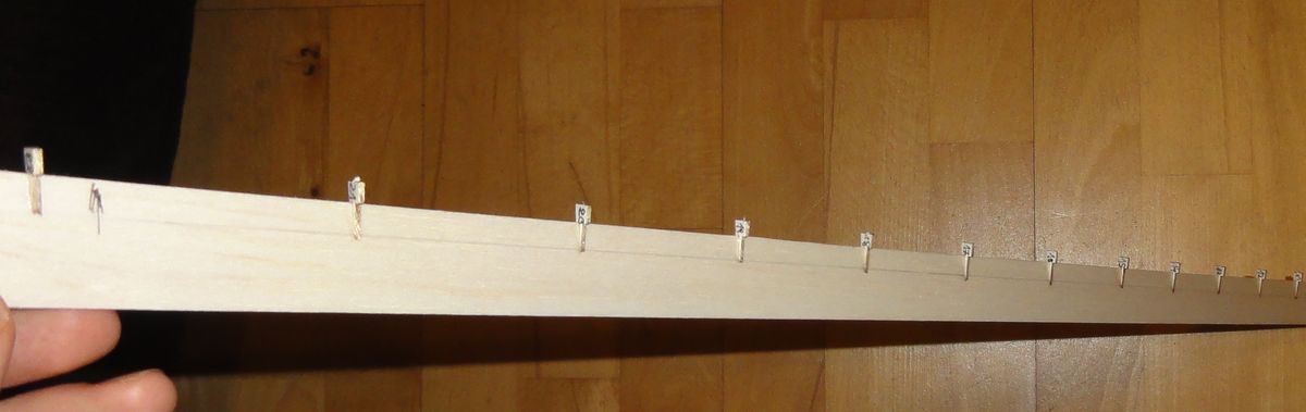

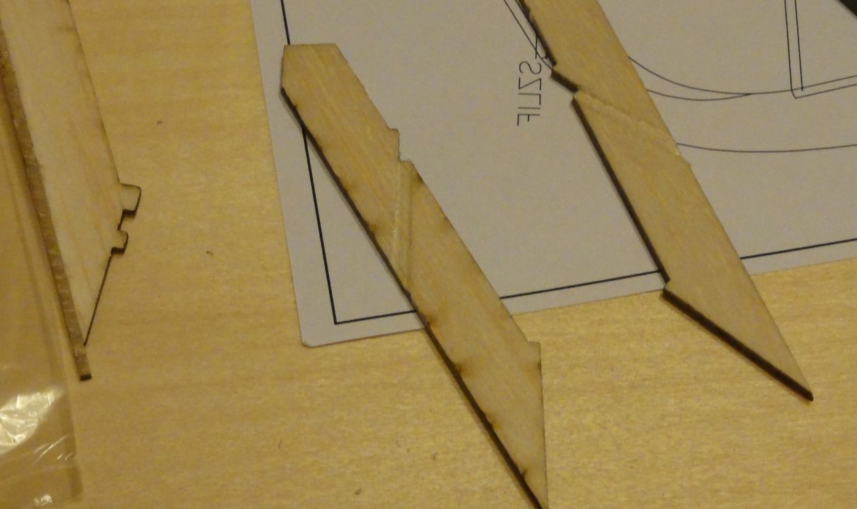

Krawędź spływu wymyśliłem aby robić "na kliny" jak to wcześniej opisałem. Najpierw ponumerowałem i poustawiałem kliny:
198.JPG [ 50.2 KiB | Przeglądany 2966 razy ]
Następnie przykleiłem do jednej części listwy spływu, ustalając położenie na skrzydle (właściwie pod ;) ):
199.JPG [ 60.22 KiB | Przeglądany 2966 razy ]
Tak wygląda jedna część:
200.JPG [ 45.03 KiB | Przeglądany 2966 razy ]
Jako że pierwszy raz to robię, zacząłem od krótszego odcinka części centralnej skrzydła. Przymiarka na skrzydle:
201.JPG [ 72.63 KiB | Przeglądany 2966 razy ]
202.JPG [ 64.94 KiB | Przeglądany 2966 razy ]
Następnie klejenie i wzmocnienie tkaniną:
203.JPG [ 82.19 KiB | Przeglądany 2966 razy ]
204.JPG [ 57.98 KiB | Przeglądany 2966 razy ]
205.JPG [ 91.16 KiB | Przeglądany 2966 razy ]
Tak wygląda po:
206.JPG [ 52.21 KiB | Przeglądany 2966 razy ]
Wyłamuję końcówki klinów i nasuwam na końce żeber na odpowiednią głębokość, podpierając wzornikami:
207.JPG [ 104.52 KiB | Przeglądany 2966 razy ]

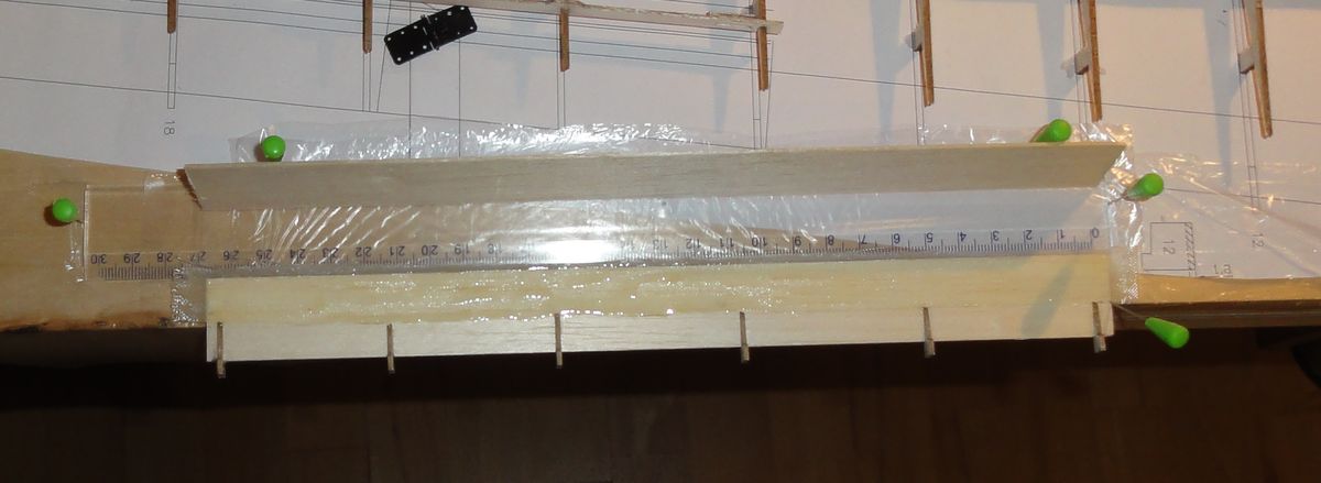

Listwę spływu zamykam balsą dla wzmocnienia i wyrównuję do obrysu (na zdjęciu jeszcze przed wyrównaniem):
208.JPG [ 79.84 KiB | Przeglądany 2966 razy ]
Jak na pierwszy raz wyszło całkiem nieźle. Jedynie o czym trzeba pamiętać, to aby odgiąć na początku pierwszą listwę balsową o zadany kąt - nie może być ona prosta. Ale po klejeniu też udało się ją nagiąć i przykleić aby bez obciążenia była w prawidłowym położeniu (stykała się z wzornikami).

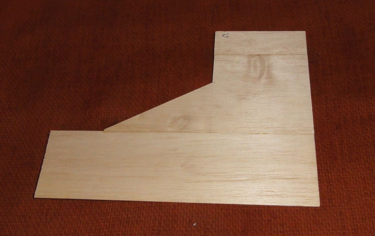

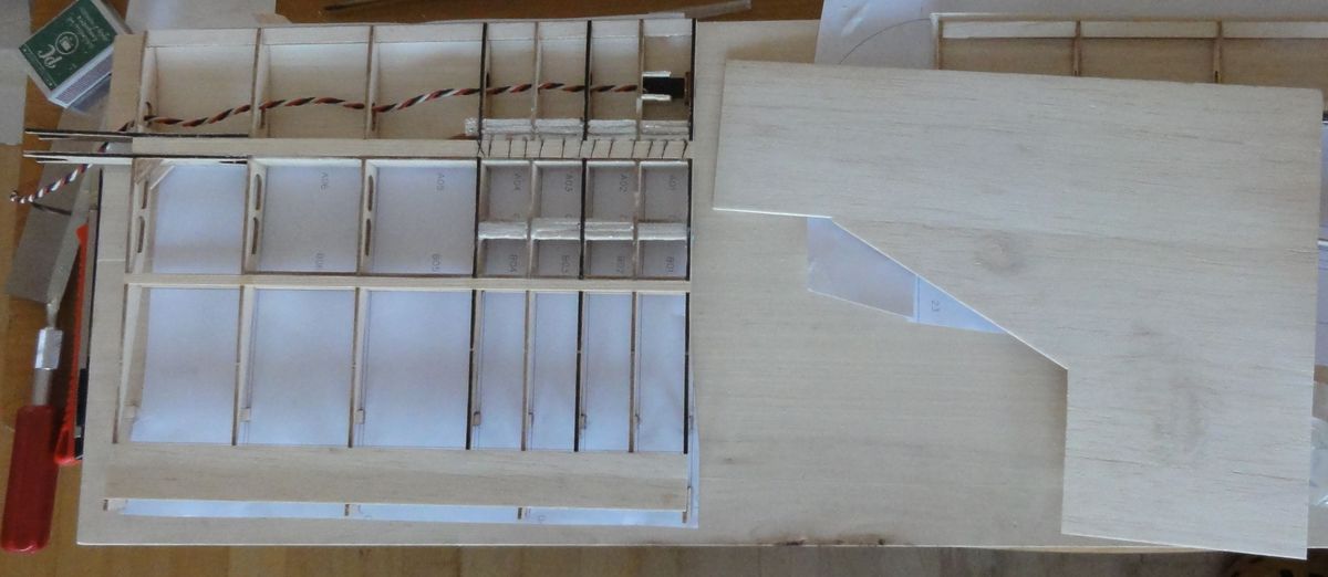

Czas na pokrycie dolne - sklejona balsa 1,5 mm:
219.JPG [ 99.85 KiB | Przeglądany 2855 razy ]
Sprawdzenie czy wszystko wklejone:
220.JPG [ 71.93 KiB | Przeglądany 2855 razy ]
I klejenie plus nakładki na żeberka:
221.JPG [ 100.17 KiB | Przeglądany 2855 razy ]
222.JPG [ 114.64 KiB | Przeglądany 2855 razy ]
