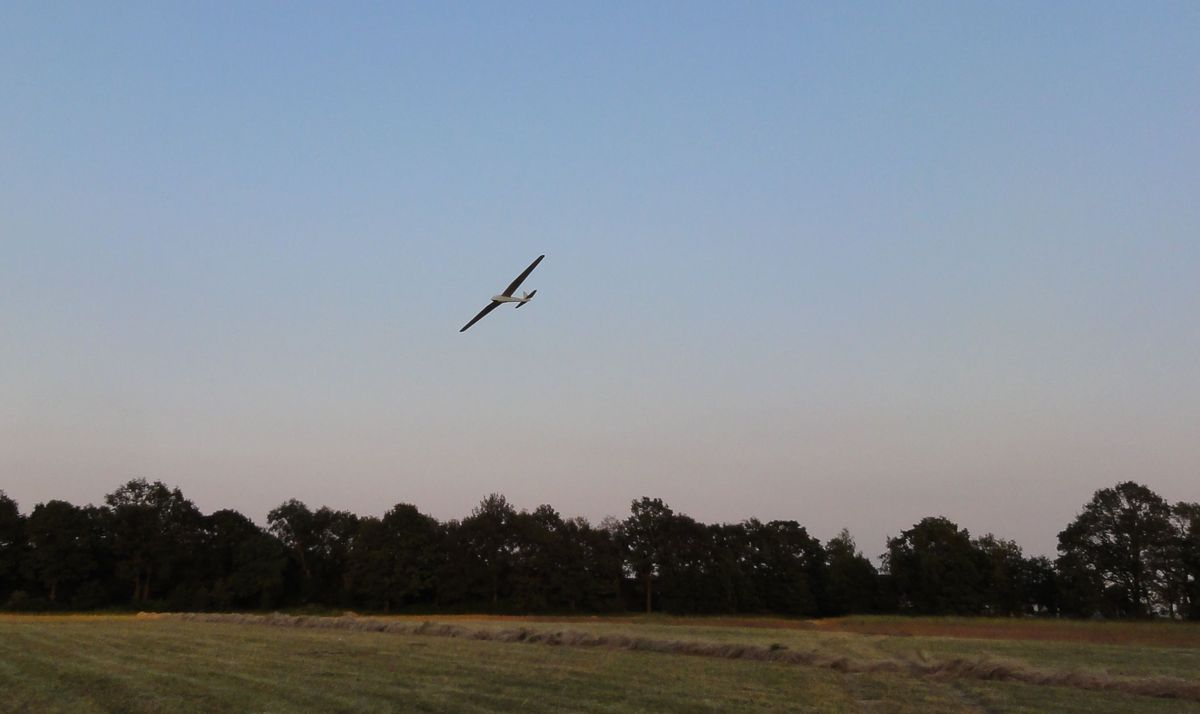

No i poleciała! :D :D
Złożona na lotnisku:
377.JPG [ 195.78 KiB | Przeglądany 6177 razy ]
Chwile nerwów i siup:
378.JPG [ 89.01 KiB | Przeglądany 6177 razy ]
379.JPG [ 47.28 KiB | Przeglądany 6177 razy ]
380.JPG [ 65.69 KiB | Przeglądany 6177 razy ]
Pierwsze dwa wyrzuty z ręki a kolejny na silniku. Ustawienie skłonu silnika okazało się dobre - model po dodaniu "gazu" w ogóle nie zadziera 8-)
Maksymalne wychylenie płytowego steru wysokości (±15°) okazało się baaaardzo za duże :lol: Po zmniejszeniu o 30% okazało się, że to ciągle dużo...
Modelem w warunkach bezwietrznych polatałem krótko ze względu na zapadający zmierzch. Pilotaż poprawny, po przeciągnięciu model nie ma tendencji do zwalenia się na skrzydło. Klapolotki to jednak nie klapy ;) Po przekroczeniu krytycznego kąta wychylenia, model przestaje reagować na lotki. Jednakże mniejsze wychylenia wyraźnie spowalnia model.
Mewa jest ustawiona na Vopt (prędkość optymalną). Ściągając wysokość, model wyraźnie zwalnia osiągając Vek (prędkość minimalnego opadania) aż osiągnie Vmin po czym następuje przeciągnięcie. Poglądowo przykładowa biegunowa szybowca:
biegunowa.gif [ 3.71 KiB | Przeglądany 6177 razy ]
Bardzo wyraźna (naoczna) jest zmiana prędkości co uważam za bardzo pozytywną cechę. W innych modelach rozpiętość prędkości nie jest aż tak znaczna.
Teraz tylko latać, latać i się "wlatać" :D
Z tego miejsca chciałbym serdecznie podziękować ojcu chrzestnemu Mewy - Andrzejowi za zaproponowany profil no i pomoc w obliczeniach komputerowych :D Podziękowania również dla kolegi Piter'a za pomoc w obliczeniach wykłonu silnika i środków masy jak i innym kolegom z forum za doping, podpowiedzi i słowa wsparcia. Raz jeszcze - wielkie dzięki :D
Tempo budowy nie powala (2,5 roku) ale następnym razem na pewno pójdzie szybciej ;)

Pięknie się prezentuje w powietrzu.

Ciesze się że moglem pomóc. Nic nie cieszy duszy inżyniera jak obliczenia sprawdząjace się w praktyce!
Czy SC tez był tak jak wg obliczeń?
A

Piękny! Fajnie wygląda w powietrzu z tymi mewimi skrzydłami. Moje gratulacje.

Dziękuję za miłe słowa :oops: :D Jest jeszcze filmik który postaram się w wrzucić za kilka dni gdy czas pozwoli...
Andrzej Klos pisze:
Ustawiłem go co do 0,5 mm. Kupiłem ostatnio dwa nowe pakiety zasilające (Turnigy 2200 mAh 3S) - identyczne jak te co posiadam. Okazało się że są o 20g lżejsze :o Niby lepiej, ale przesuwa to położenie ŚĆ (do tyłu). Nie miałem jeszcze okazji wykonać drugiego lotu Mewą, ale najwyżej będę wkładał balast jeśli okaże się, że zapas stateczności podłużnej będzie zbyt mały (teraz to ≈6% ŚCA).
