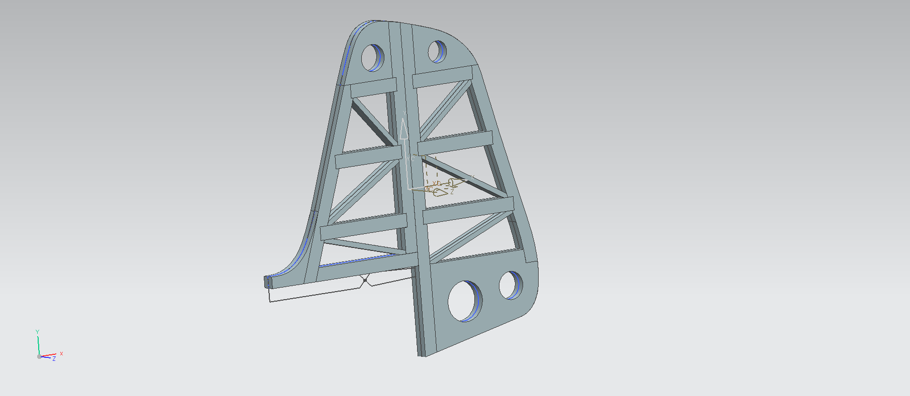

No to jedno z czaszki tzn. wybór sposobu budowy usterzenia
szd7_SK1.png [ 44.39 KiB | Przeglądany 19743 razy ]
Wysokość 195mm
Wizualizacja 3D :lol:
SK.png [ 34.55 KiB | Przeglądany 19741 razy ]
Pozdrawiam Adam

Listwę spływu steru kierunku dociągnij do samego dołu, usztywni to jego dolną część która ma słoje poziomo. Jak zahaczysz sterem to dół może pęknąć wzdłuż poziomej osi otworów.

Te słoje dał bym tak:
Statecznik.JPG [ 24.42 KiB | Przeglądany 19713 razy ]

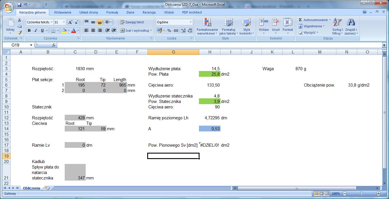

Przeliczyłem model na podstawie podanych wymiarów.
wymiary_1.jpg [ 119.98 KiB | Przeglądany 19693 razy ]
Jeśli chodzi o stateczność, było by ok... niemniej jednak, ma dość duże wydłużenie - raczej bym zmniejszył.
Chociażby ze względu na to, że aby jako tako latał tj. miał obciążenie powierzchni na przyzwoitym poziome musiał byś zmieścić się w 870gram wagi do lotu.
No i końcówka płata 72mm... może być problem z Re.
EDIT:
Proponował bym:
wymiary_2.jpg [ 119 KiB | Przeglądany 19688 razy ]
W takiej konfiguracji, akceptowalna waga to już 1030 gram do lotu.
