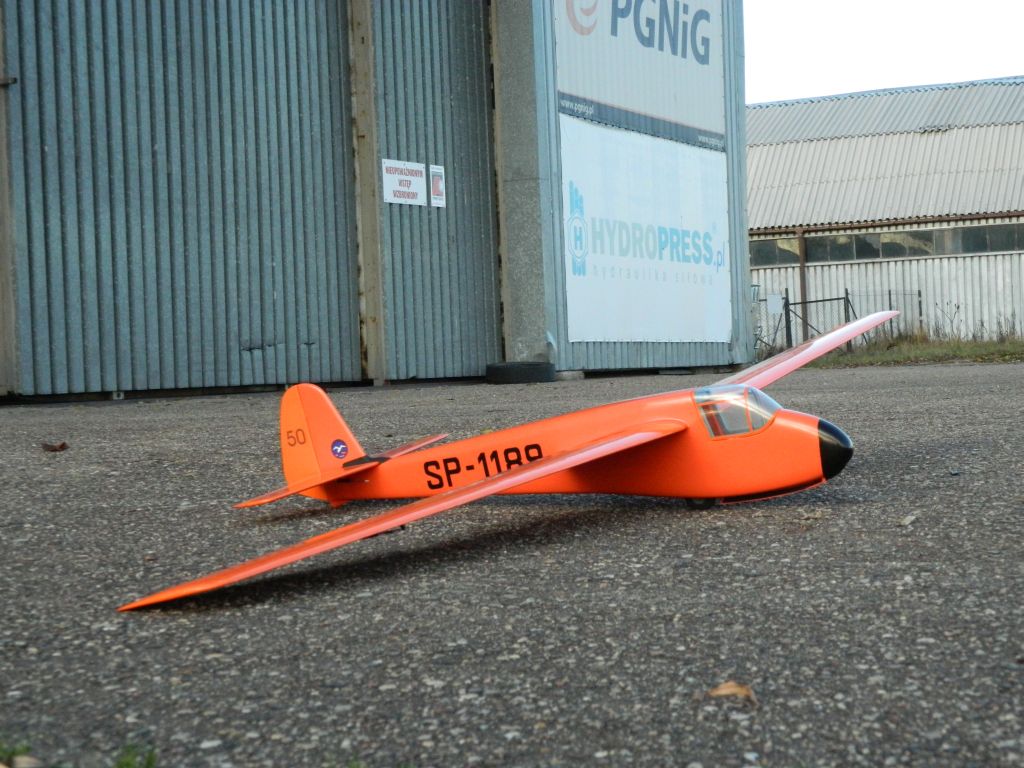

Muszka otrzymała zestaw odpowiednich naklejek i numer ogonowy, zgodnie z moją tradycją :) . No i zdjęcia z sesji pod aeroklubowym hangarem :) .
DSCN2962.jpg [ 162.09 KiB | Przeglądany 6064 razy ]
DSCN2960.jpg [ 199.98 KiB | Przeglądany 6064 razy ]
DSCN2959.jpg [ 173.56 KiB | Przeglądany 6064 razy ]

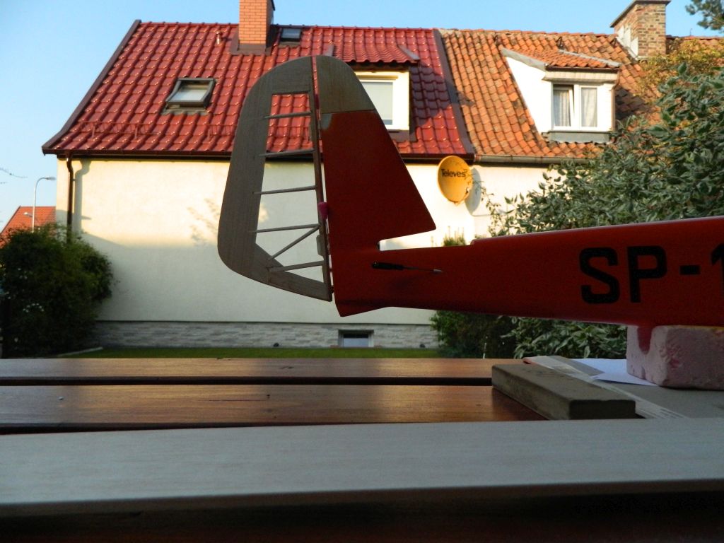

Dzisiaj polatałem w zupełnie bezwietrznej pogodzie, bez termiki, bez innych turbulencji. Testowałem model. Mogę stwierdzić, że szybowiec jest trudny w pilotażu, bardzo szybko wpada w korek/spiralę, dość stromą. Krążenie jest, jakby to powiedzieć, jest "kwadratowe", właściwie sk nie istnieje. Do tego dochodzą problemy ze startem na holu, szybko i bardzo łatwo traci kierunek lotu..... lekka kicha ;) .
Po powrocie z lotniska, a właściwie już w czasie drogi powrotnej z pola, zadecydowałem, że czas na przebudowę modelu. Powiększenie statecznika pionowego, powiększenie steru kierunku i zmiana haka do holowania, będzie taki sam jak w Kobuzie. Doskonale się sprawdza a jego zaletą jest szybka możliwość zmiany położenia. Niebawem pokażę zdjęcia jak szybowiec wygląda po przeróbkach.
Autor:  milo [ 9 wrz 2016, o 17:40 ]
Tytuł:  Re: IS-2 Mucha ter
Przerobiłem pion. Zostało pomalować statecznik i pokryć folią ster kierunku.
Jeden komplet formatek Muchy trafił w między czasie do jednego z kolegów z forum. Te zmiany są tam zawarte. Myślę, że za dwa, trzy dni oblatam szybowiec po przeróbce.
DSCN3429.jpg [ 141.26 KiB | Przeglądany 5746 razy ]
DSCN3430.jpg [ 169.71 KiB | Przeglądany 5746 razy ]
