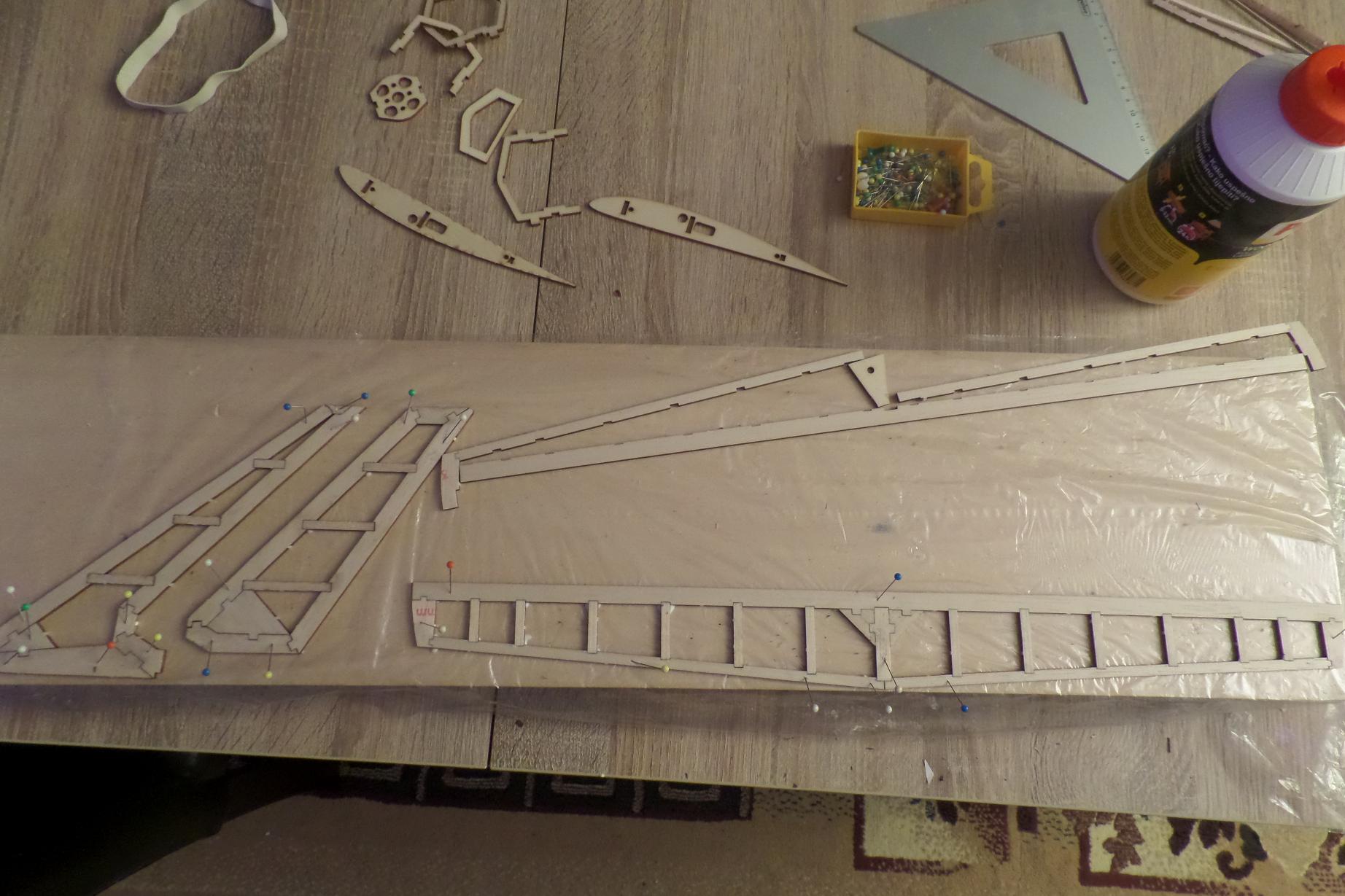

Narzędzie :
WP_20161116_18_00_56_Pro.jpg [ 755.7 KiB | Przeglądany 5014 razy ]
I jego zastosowanie, po prostu przeciągasz gumkę, blokujesz nasuwasz drugie skrzydło zaczepiasz drugi haczyk gotowe.
WP_20161116_18_03_23_Pro.jpg [ 406.92 KiB | Przeglądany 5014 razy ]

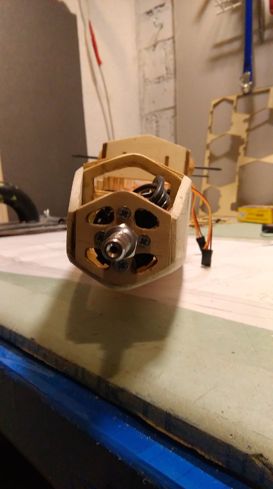

Dzięki za fotę - już mi jaśniej. Dorobiłem już wręgę 2x sklejka 2 mm + żywica, jest już fajnie i sztywno.
wręga 1.jpg [ 578.07 KiB | Przeglądany 4985 razy ]
Przez przypadek w szufladzie znalazłem kołpak pasujący moim zdaniem rozmiarem i kształtem do foczki, no i pasował na wał 4mm z czego jestem bardzo zadowolony.
kołpak 1.jpg [ 1.38 MiB | Przeglądany 4985 razy ]
Z jednej strony odstęp kołpaka od wręgi to 2mm a z drugiej 3 mm, jak myślicie czy wystarczy do chłodzenia silnika?? Balsa przy wrędze oczywiście zostanie uzupełniona (za wcześnie ją zeszlifowałem).

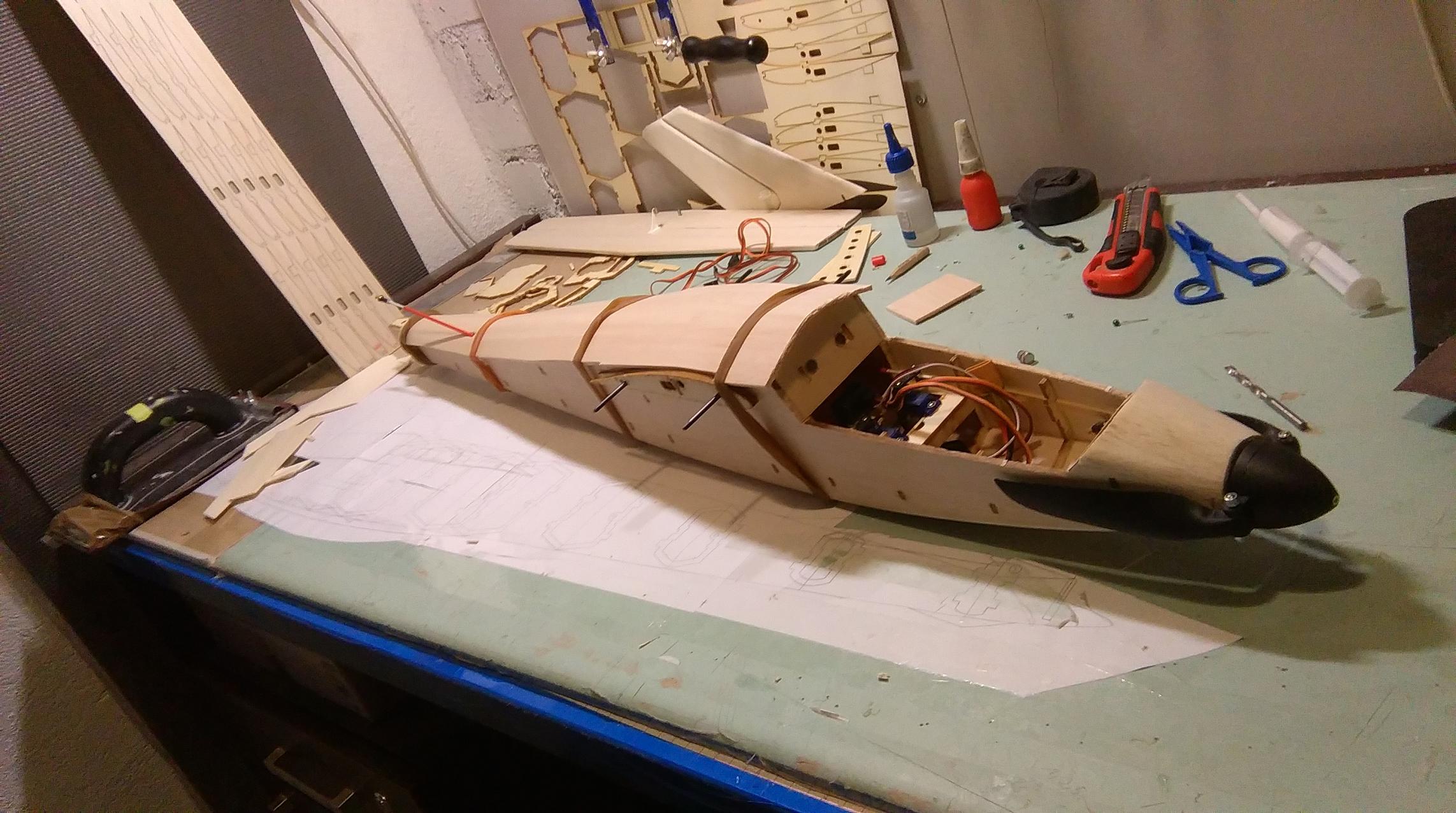

Stery uruchomione na zakresy ruchów spojrzę na końcu - ale jest dobrze.
IMAG3420.jpg [ 288.33 KiB | Przeglądany 4880 razy ]
Autor:  mgr [ 22 lis 2016, o 16:54 ]
Tytuł:  Re: SZD-24 Foka 4
Możesz wrzucić zdjęcie z widokiem od góry ?
Mam wrażenie, że zamieniony jest poziomy ze sterem wysokości... :?
Chyba, że SW jakoś powiększałeś ?
