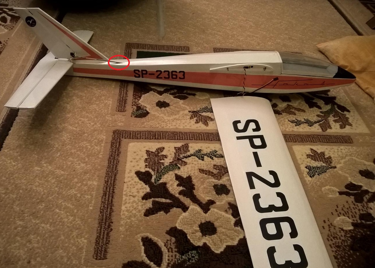

Z rzeczy eksploatacyjnych, mogę stwierdzić, że poprawy może wymagać sterowanie SK.
Ostatnio zauważyłem, że ster jest dość miękki, okazało się że pancerz bowdena odkleił się od skorupy przez co zaczął się uginać podczas pracy.
Miejsce zaznaczone na czerwono.
Być może pokuszę się o wymianę sterowania na pręt węglowy..., zobaczymy do zimy jeszcze chwila.
