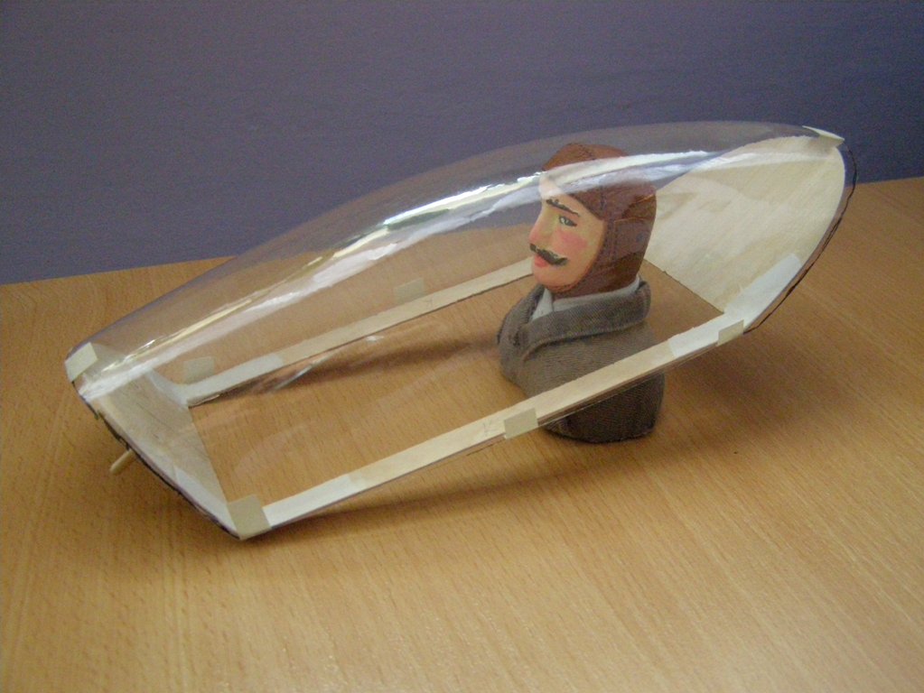

Na początek muszę ustalić głębokość kokpitu aby "felek" dobrze się czuł i żeby nie wejść w kolizję z bebechami wewnątrz :lol: .
Rozpórki kabiny ( w oryginale to były rurki do których przykręcone były pasy plexi) wykonam wewnątrz z cieniutkiego preszpanu.Tablica przyrządów też będzie ;) .

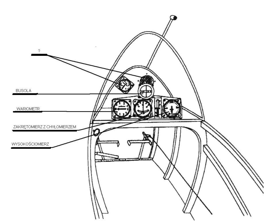

Nie potrafię domyślić się co to są za dwa przyrządy w głębi na drugiej desce :?: . Może ktoś mi podpowie.
Orlik.JPG [ 69.5 KiB | Przeglądany 26718 razy ]
 Tytuł: Re: Orlik
Post: 19 kwie 2015, o 19:26
Posty: 3878
Brakuje prędkościomierza ;) , a ten drugi to może zegar.
