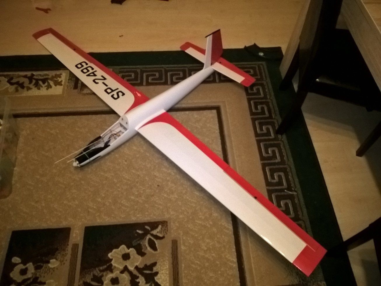

Odebrałem dziś od milo pomalowany kadłub, jest piękny :D :D
Zabieram się za biały montaż, w stanie jak na zdjęciach (w środku silnik , kołpak, regulator) waży 1089 gram.
Zatem do planowanej wagi 1200g, zostało mi 111 gram.

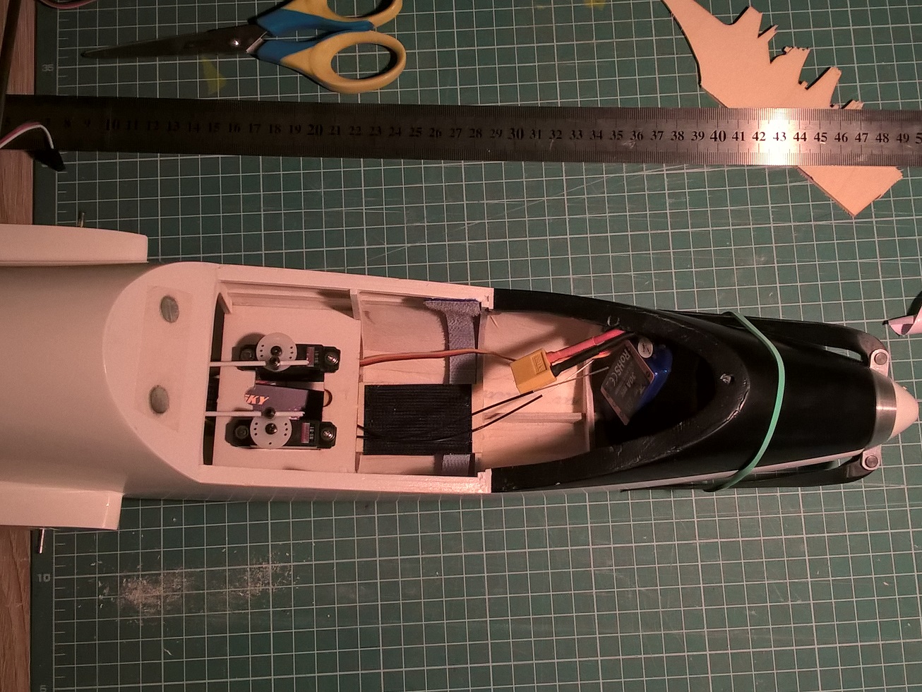

Udało się też Kobuza wyważyć, co jest bardzo dobrą wiadomością ;)
S.C. jest w odległości 55,9-69,6mm od natarcia mierząc przy kadłubie.
Do oblotu standardowo jak na mnie wybrałem środek tego zakresu, czyli 60mm.
Kobuz wyważył się w tej pozycji samym wyposażeniem. Pakiet dosunięty do półki na serwa.
Pakiet który wybrałem to Turnigy 3S 2650 mAh, waga: 211 gram.
W takiej konfiguracji Mój Kobuz waży 1369 gram do lotu. Daje to obciążenie powierzchni na poziomie 40,7 g/dm2.
Na koniec fotka z wnętrza. Wszystko już przygotowane :)
