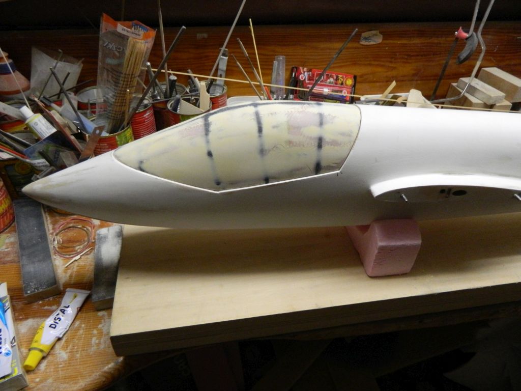

Kopyto kabiny zalaminowane.

Autor:  milo [ 29 sty 2016, o 18:38 ]
Tytuł:  Re: SZD-21 "Kobuz 3"
Kopyto kabinki wstępnie wyszpachlowane i wyszlifowane. Na drugim zdjęciu hak do holu, przymiarka i wytrasowanie otworów. Hak lutowany z dwóch blaszek stalowych i kawałka szprychy rowerowej. Na razie pomalowany Brunoxem.

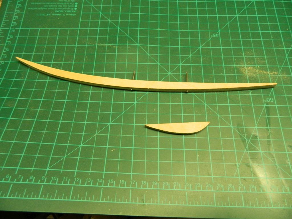

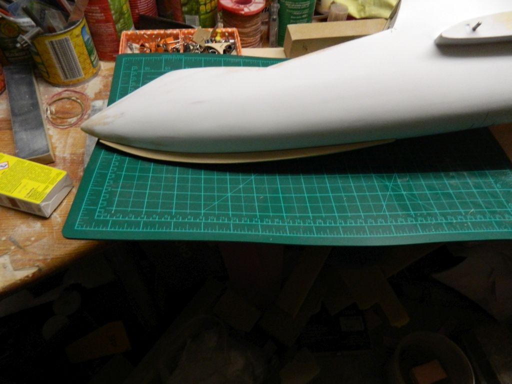

Autor:  milo [ 31 sty 2016, o 21:07 ]
Płoza przednia i tylna. Przednia z trzech warstw sklejki: środek balsosklejka 3mm, boki lotnicza 2 mm. Tylna z lotniczej 3 i 2 mm. Wstępnie wyszlifowane i dopasowane.

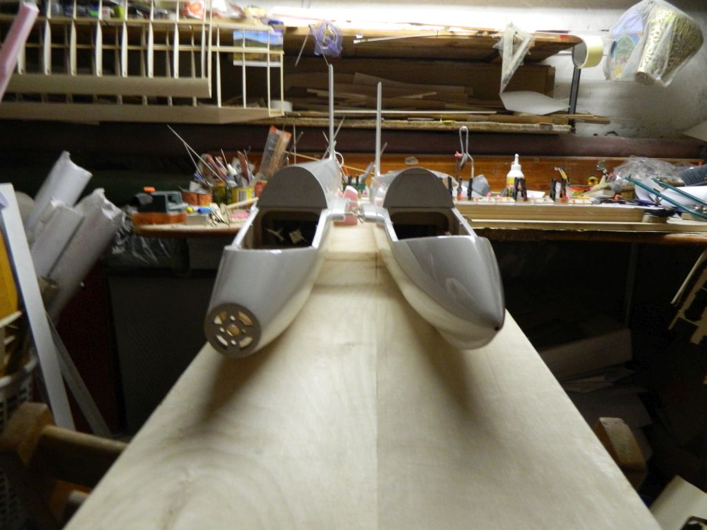

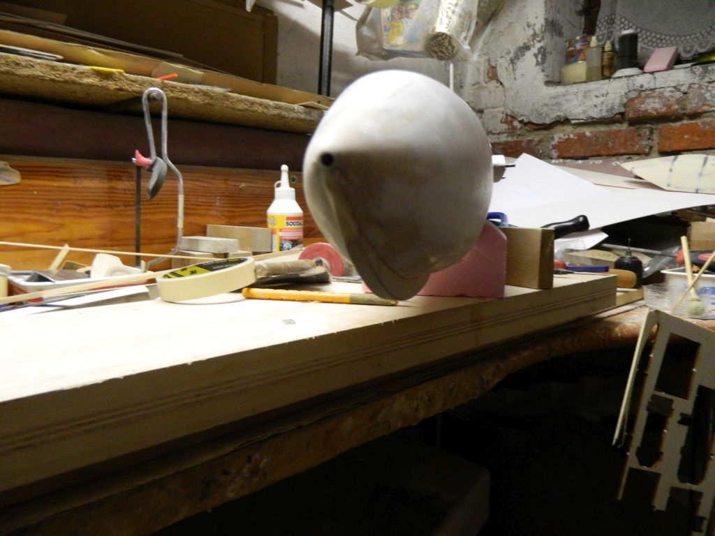

Autor:  milo [ 2 lut 2016, o 19:27 ]
Zakończyłem wykonanie płóz. Pomimo huśtawki nastrojów w czasie ich wykonania i dużych niejasności co do samego kształtu i wielkości, uważam, że efekt jest zadowalający ;) . Szlifowałem dzisiaj również kopyto owiewki.....jutro prysnę podkładem - będę malował mAkro, zobaczymy gdzie jeszcze trzeba poprawić. Na koniec symulacja "mordki Kobuza z dyszą Pitota /kawałek bowdena/ tak to myślę będzie wyglądało. Kadłub zasadniczo gotowy, trochę szpachli, szlifowania warstwa podkładu i lakier.

Autor:  milo [ 3 lut 2016, o 19:02 ]
Wyszlifowałem oba kadłuby drobnym papierem i położyłem drugą warstwę podkładu. Przy okazji podkład poszedł na kopyto kabiny i na mAkro. Jutro kadłuby maluję lakierem finiszowym. Jest dobrze, nawet bardzo :) .....drobne mijaki, ale to są drobiazgi. Kopyto, moim zdaniem jest idealne :lol: .

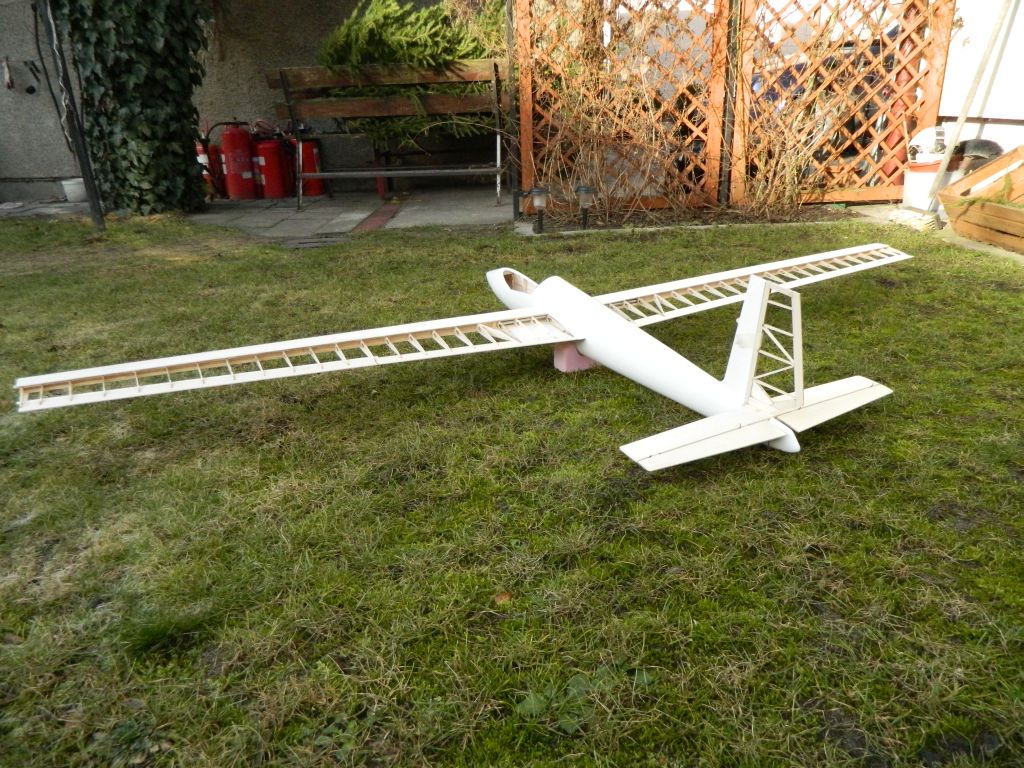

Autor:  milo [ 5 lut 2016, o 11:37 ]
Lakier twardy, pokusiłem się, korzystając ze słonecznej pogody, o trzy dodatkowe fotki, tym razem komplet :) .
