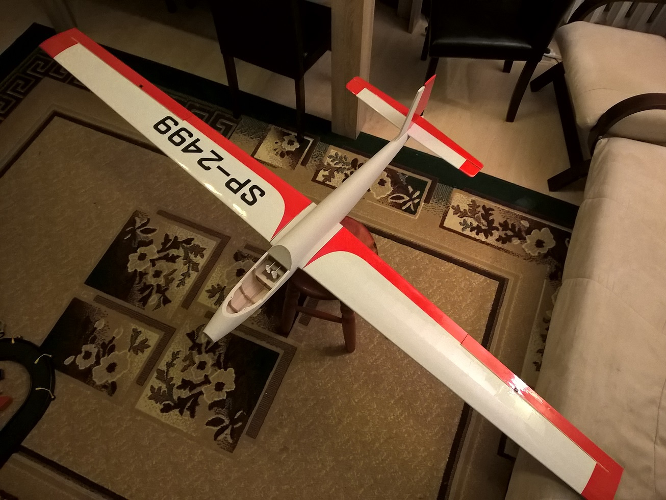

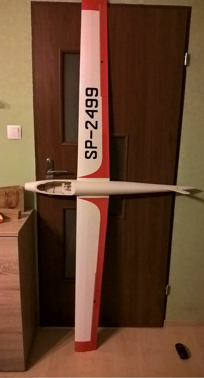

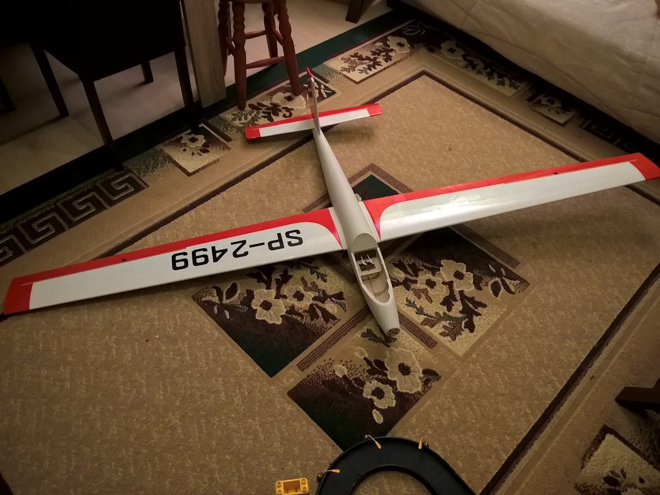

Dostałem dziś swój kadłub aby wstępnie przypasować wszystko.
Po spasowaniu wróci na końcową warstwę lakieru.
Zacząłem od przymiarki i sesji. Kadłub robi piorunujące wrażenie milo - dzięki :D :D

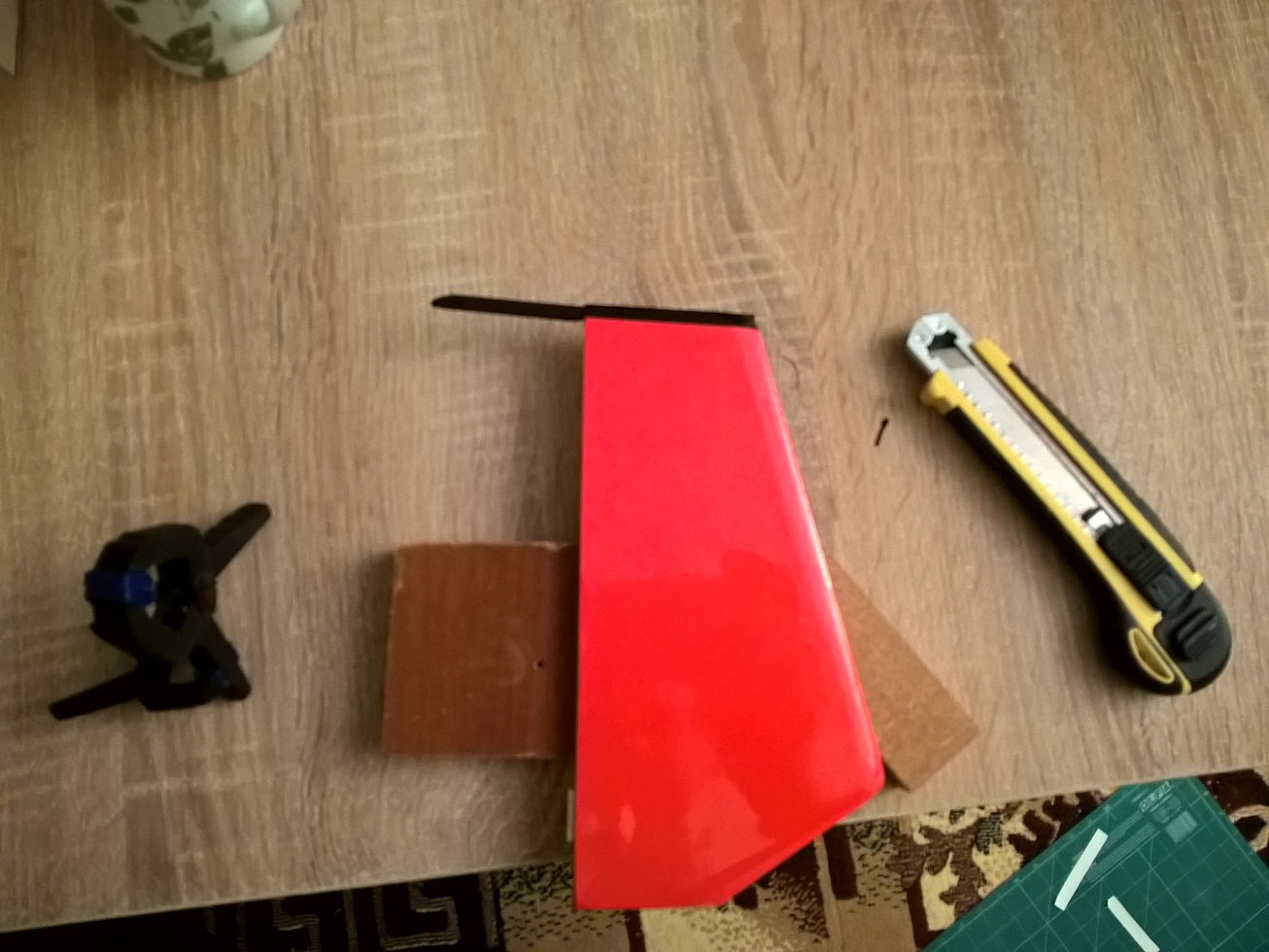

Potem zabrałem się za SK, wstawiłem zawiasy, tak by nic nie wadziło o śrubę trzymająca poziomy, i wyszła skucha.
WP_20160126_16_29_18_Pro_40.jpg [ 308.23 KiB | Przeglądany 5060 razy ]
Ale chwilę po tym przy pomniałem sobie, że Kobuz miał wyważenie masowe na SK.
Wziąłem listewkę sosnową 5x5, wyszło takie coś
WP_20160126_17_05_30_Pro_40.jpg [ 520.7 KiB | Przeglądany 5060 razy ]
Wstawiłem w SK.
WP_20160126_17_31_09_Pro_40.jpg [ 404.27 KiB | Przeglądany 5060 razy ]
WP_20160126_17_32_03_Pro_40.jpg [ 421.95 KiB | Przeglądany 5060 razy ]
WP_20160126_17_32_54_Pro_40.jpg [ 395.31 KiB | Przeglądany 5060 razy ]
