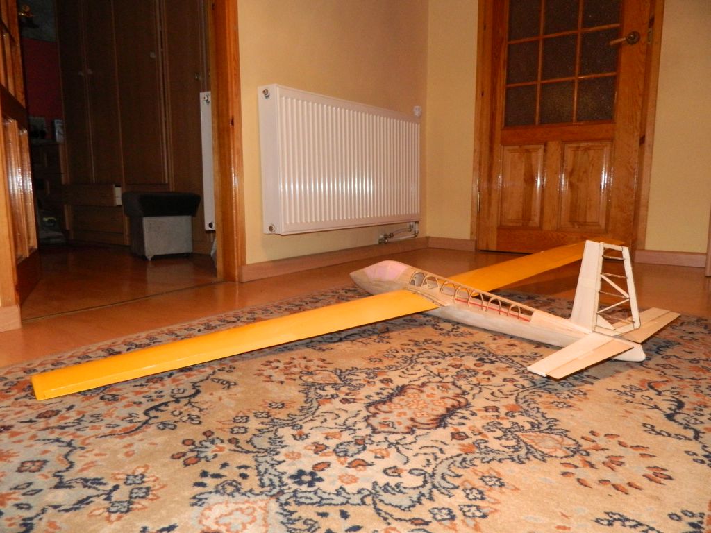

Autor:  milo [ 8 gru 2015, o 16:51 ]
Tytuł:  Re: SZD-21 "Kobuz 3"
Mogę się cieszyć w końcu widokiem całego Kobuza/modelu :D ....płaciki złożone ;)
